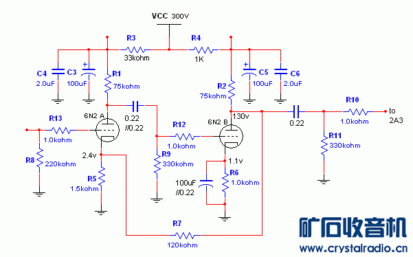

这个前级要加个音量电位器,需要加多大的,加在哪?
R8换成220k电位器,滑臂接R13,两端分别接地和音源。即可。
发表于 2016-8-10 20:25:26 |
“可达”的回答完全正确!
 楼主| 发表于 2016-8-10 21:07:56 |
没220k的,用100k可以吗
发表于 2016-8-10 21:12:20 |
3AG1E 发表于 2016-8-10 21:07
没220k的,用100k可以吗
可以。
发表于 2016-8-10 21:59:25 |
加前面也行 加后面也行,  如果增益不大的 加后面 可以得到很好的信噪比,
发表于 2016-8-11 08:55:44 |
参考下面电路,固定电阻是预防电位器滑动臂接触不良的:
