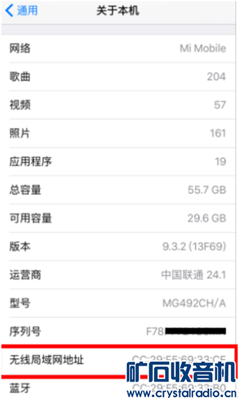

故障现象:无线局域网开关灰色打不开
查看手机设置中的关于本机选项,无线局域网地址有。

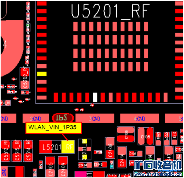

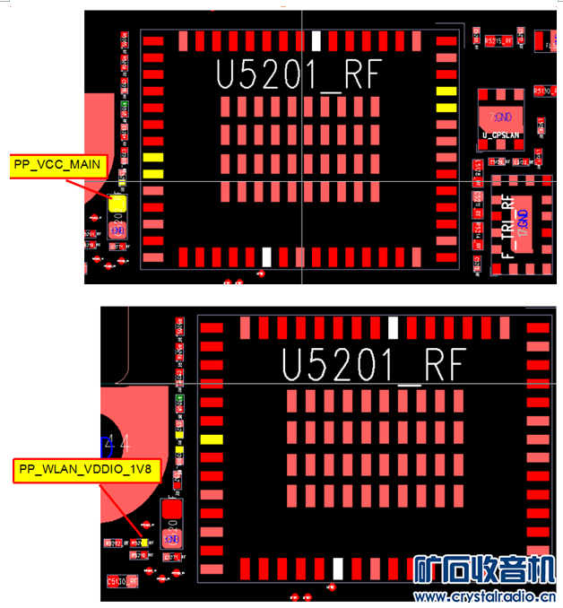

拆机测量WIFI电路的3组电压PP_VCC_MAIN、
PP_WLAN_VDDIO_1V8、WLAN_VIN_1P35都没发现异常

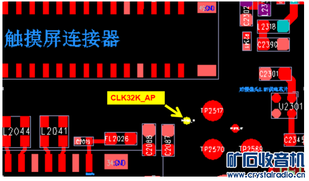

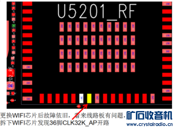

看PCB图CLK32K_AP信号有个测试点,测量有0.5左右的二极体值

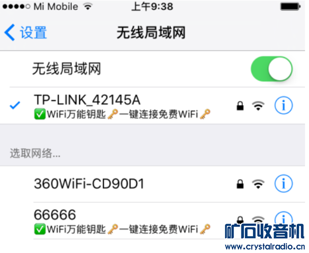

从测试点飞线到WIFI芯片36脚,焊好WIFI芯片,开机测试可以连接WIFI了

什么情况能导致PCB里的线断掉?
 楼主| 发表于 2016-8-11 14:07:12 | 显示全部楼层
graish 发表于 2016-8-11 10:46
什么情况能导致PCB里的线断掉?
摔伤,以及PCB本身质量问题,IPHONE6有好几家PCB供应商,其中UMT的质量是极差的,掉点,断线是常事。
