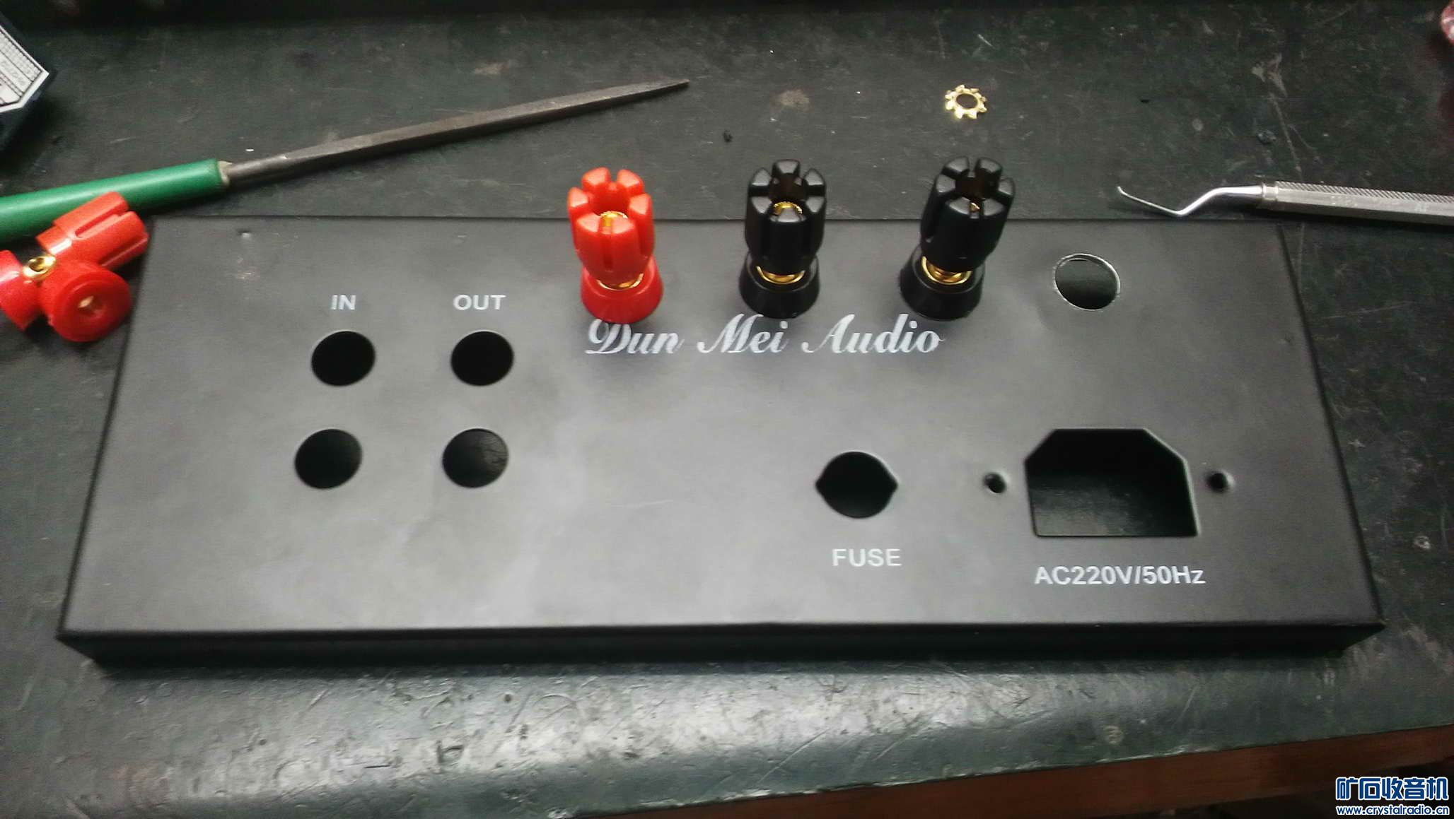

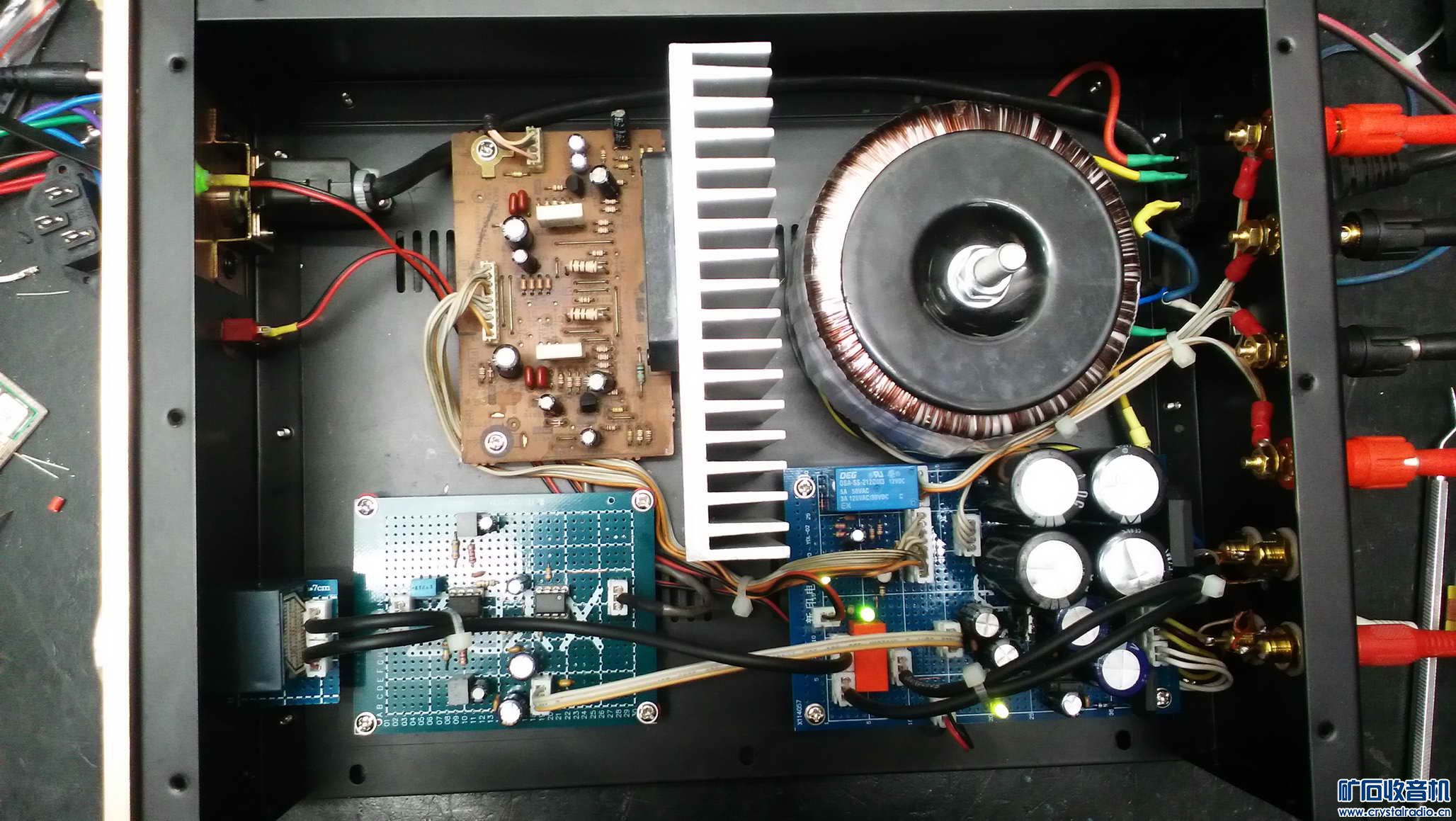

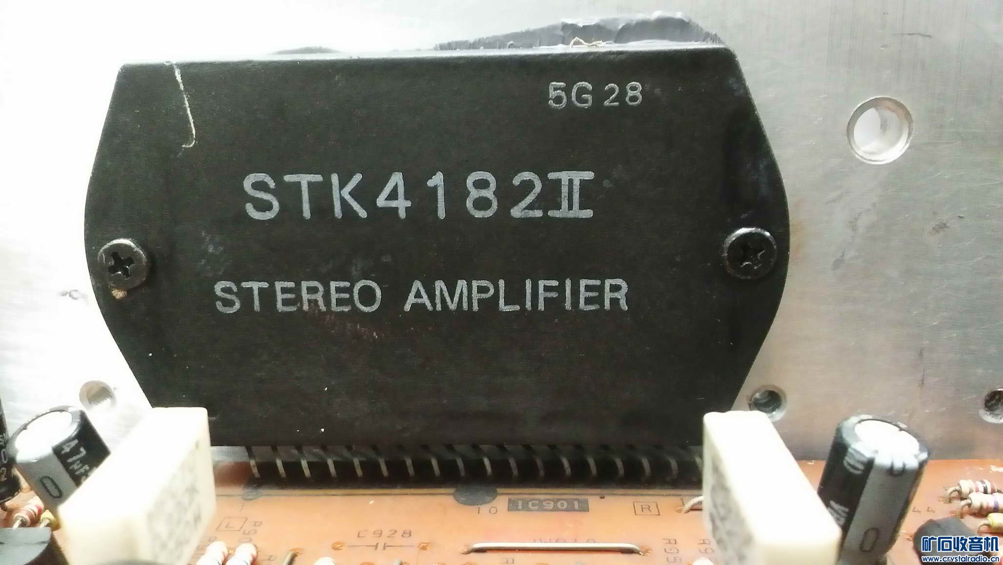

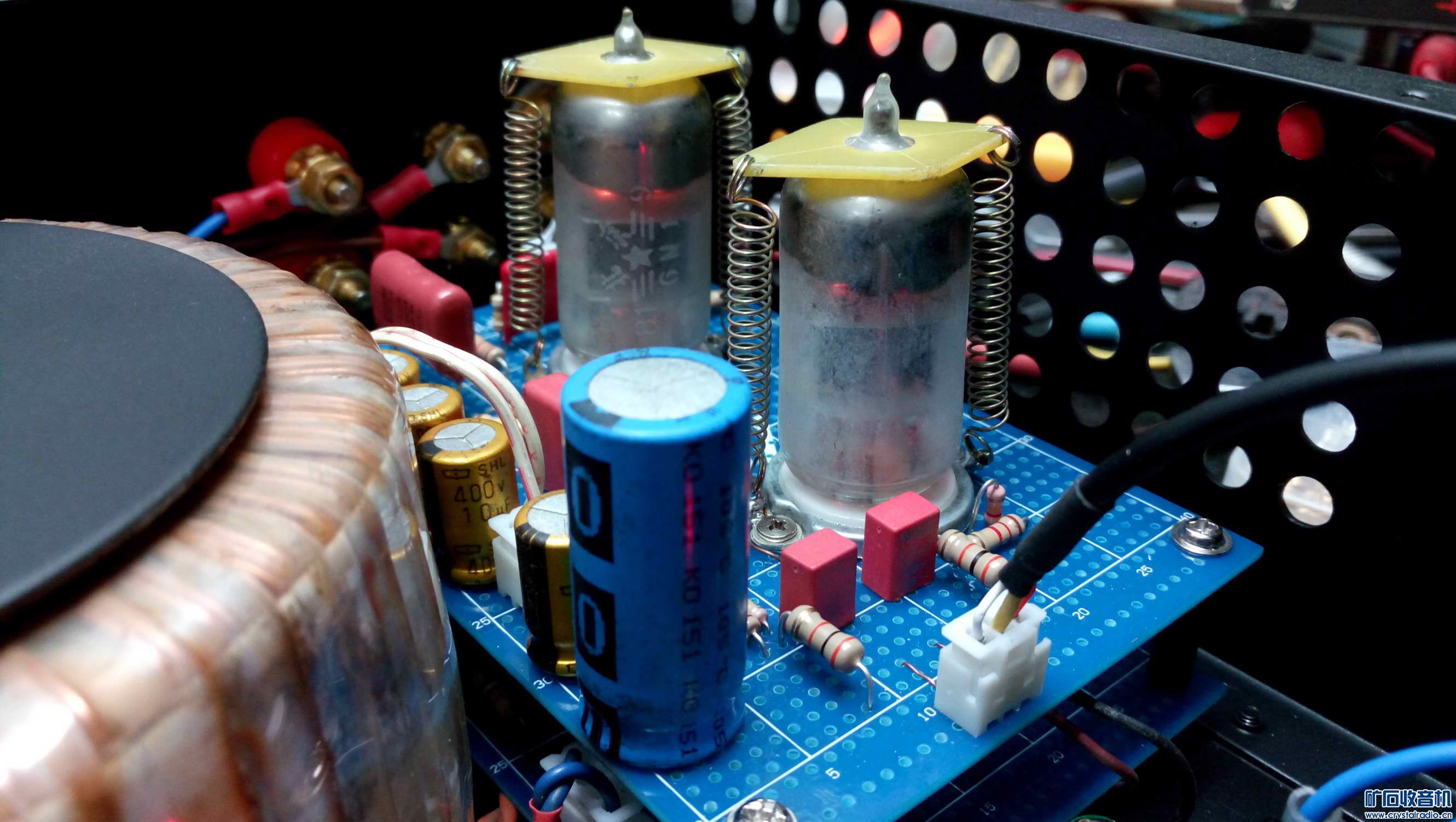

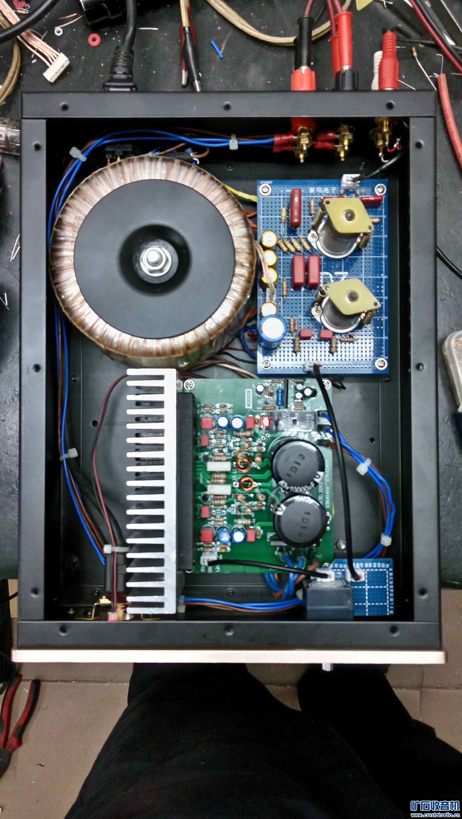

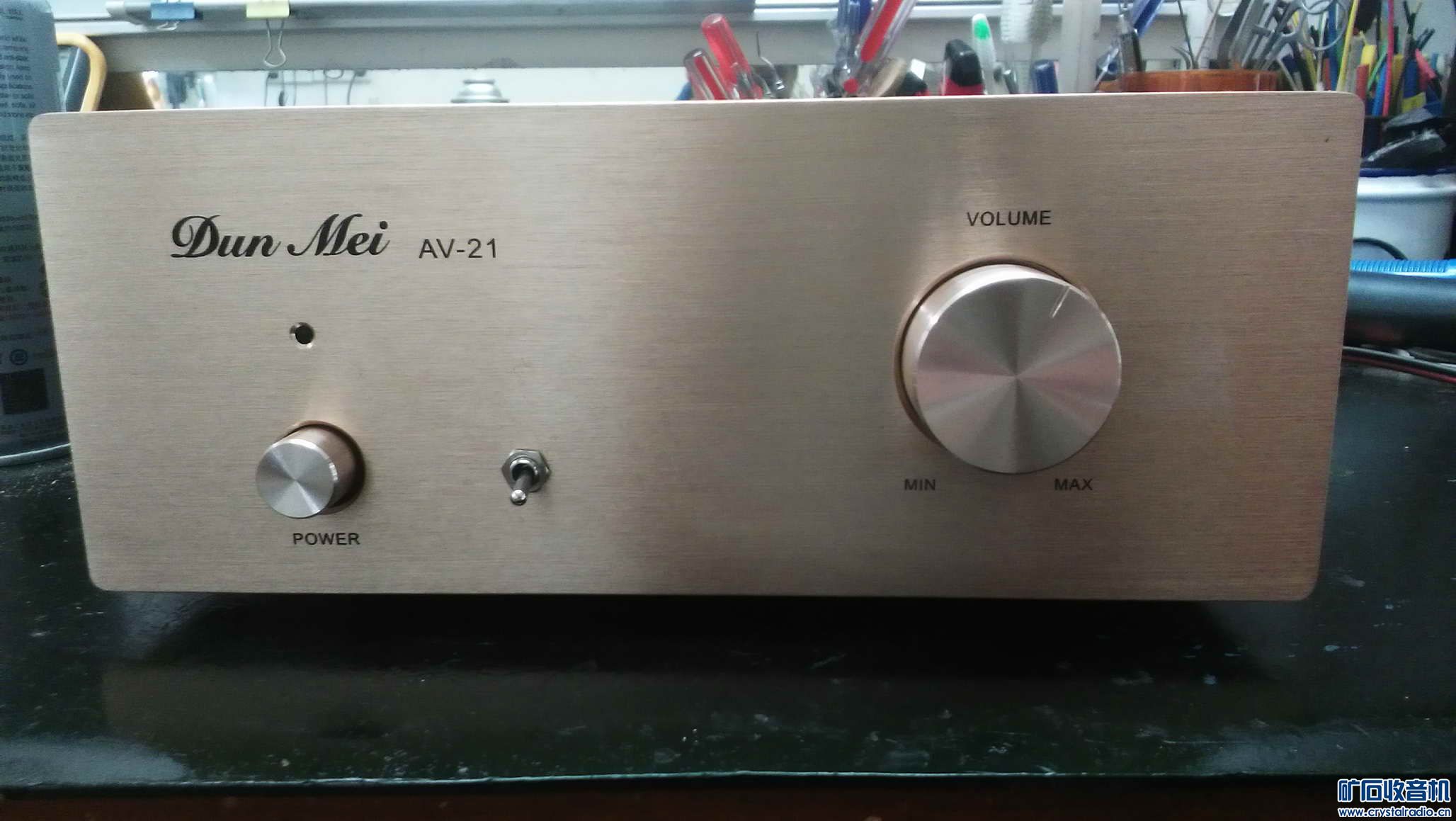

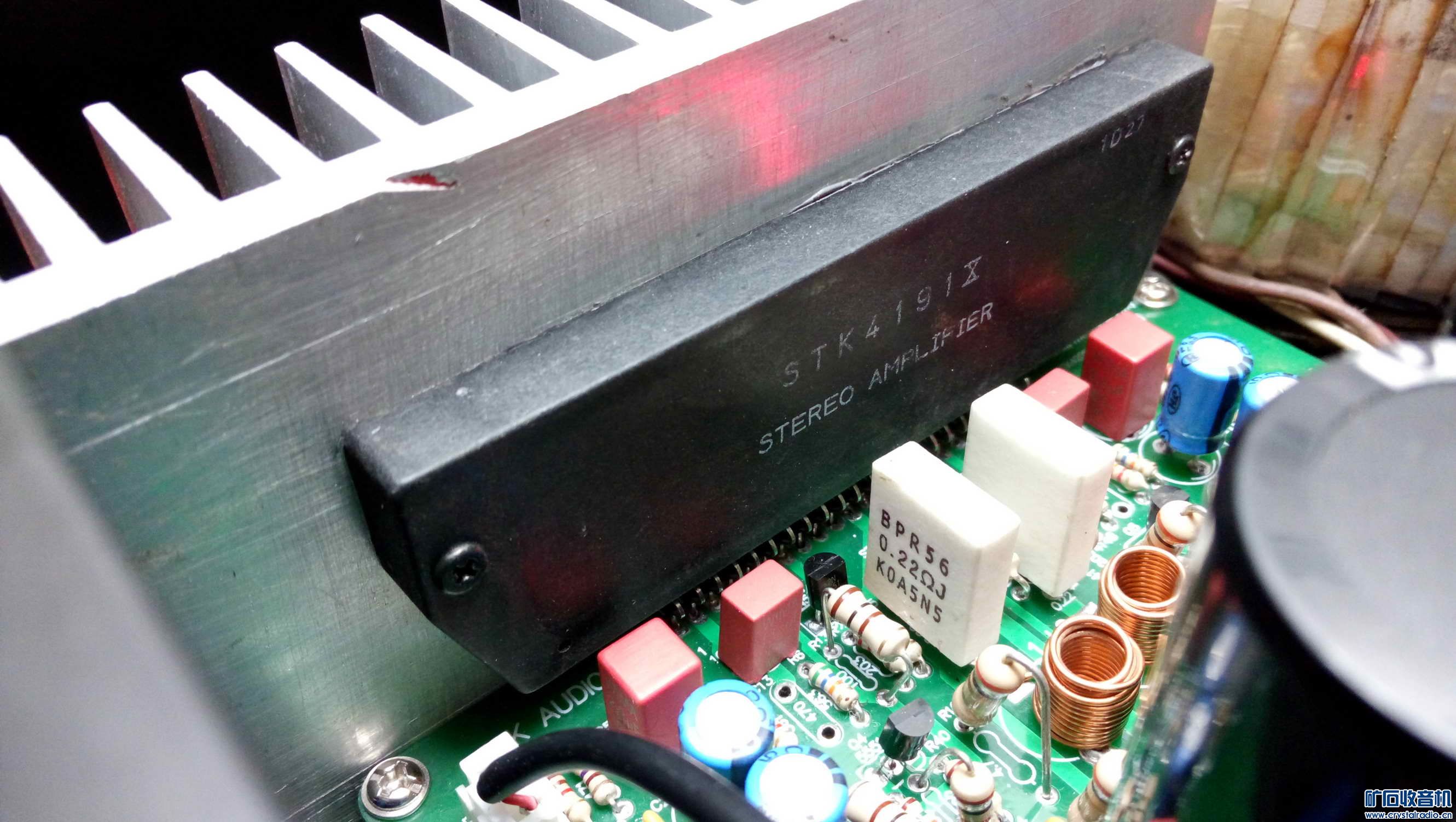

    家里垃圾堆不少,都不舍得扔,看啥都是宝, 前几天 狠心拆旧做了台厚膜功放, 第一台 是运放前级+4182II的  刚开声准备进一步把玩呢,结果就被好友强制拿走了, 没办法又找了配件, 第二台根据环牛的便利 做了前胆后石   给大家笑话笑话。

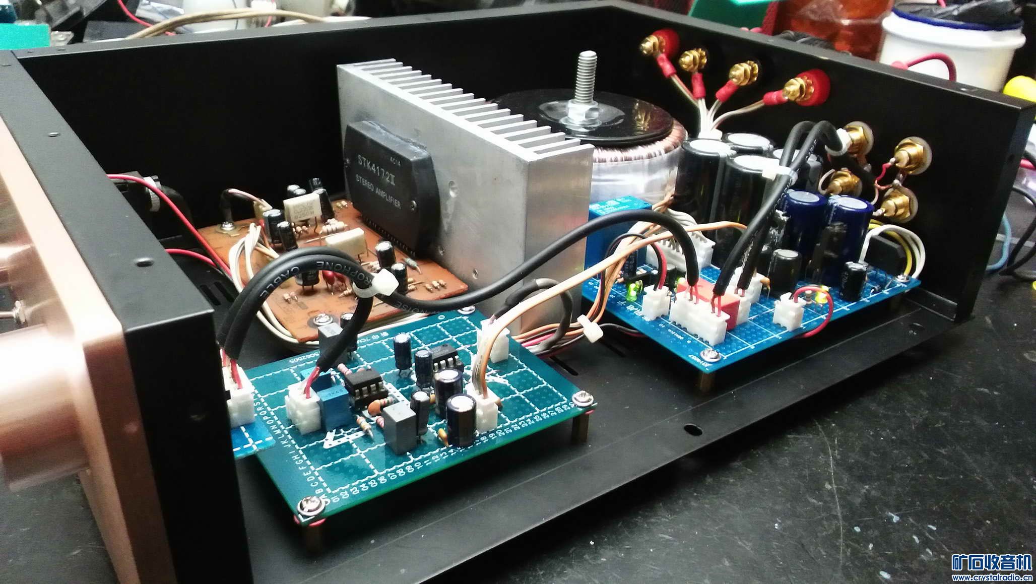

  先上第一台  运放前级+4182II的 图    这个电路是原来SONY组合音响的电路  把增益改了一下。
第二台在二楼。
6

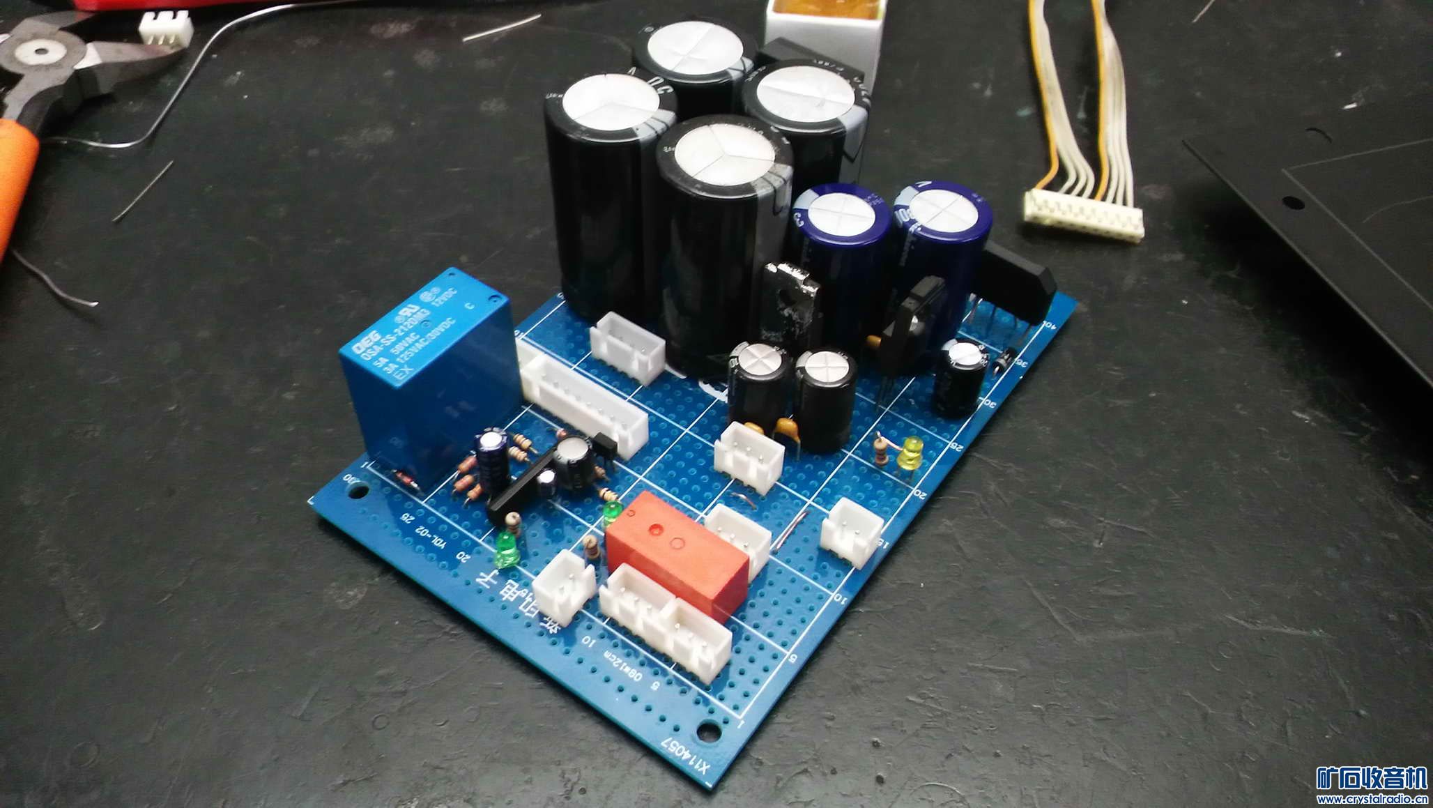

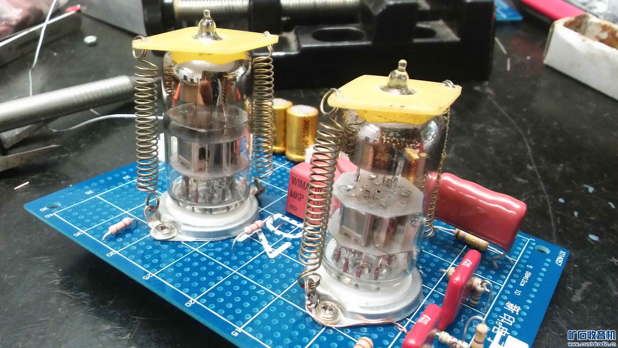

 楼主| 发表于 2016-8-9 22:25:57 | 显示全部楼层

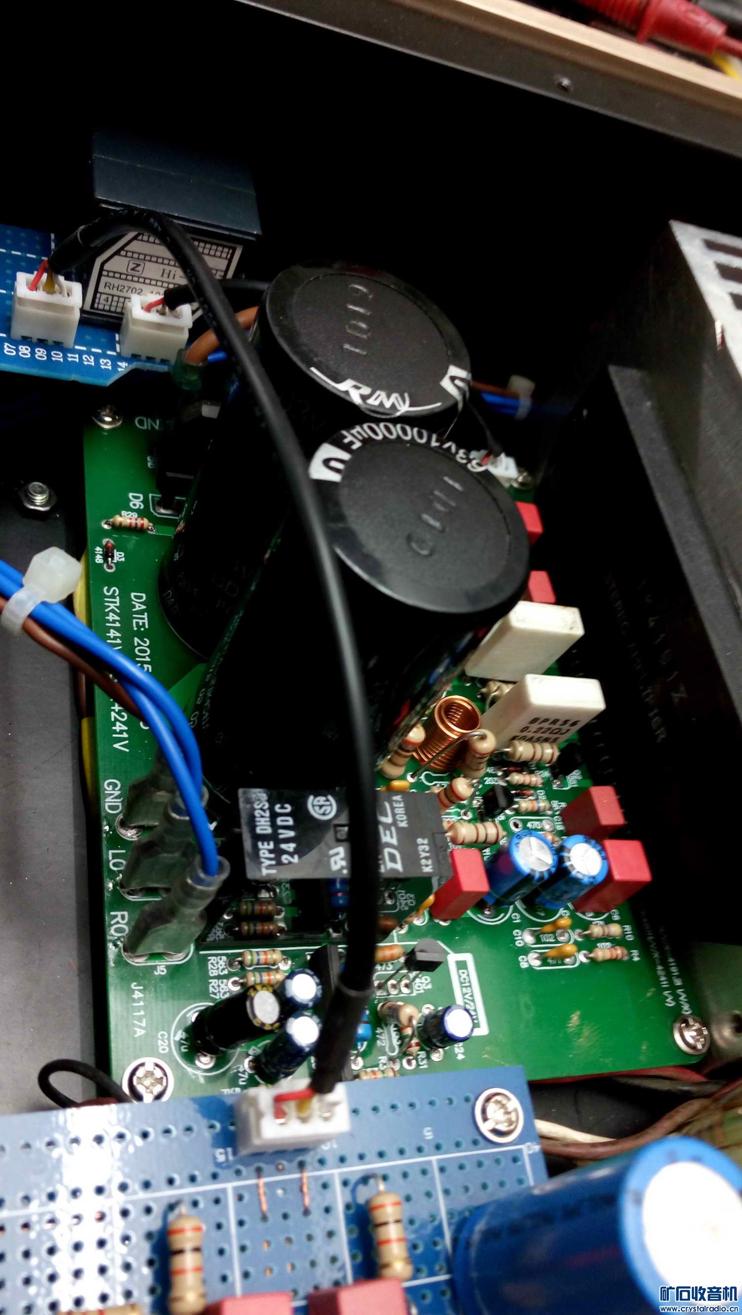

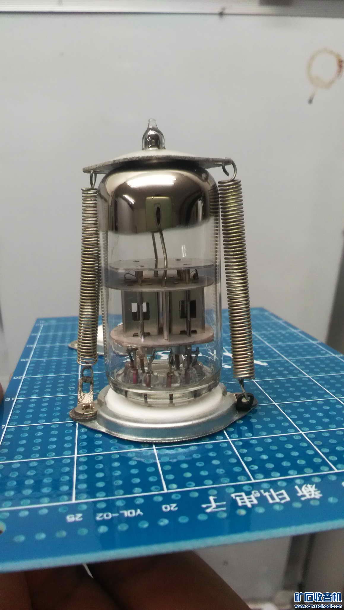

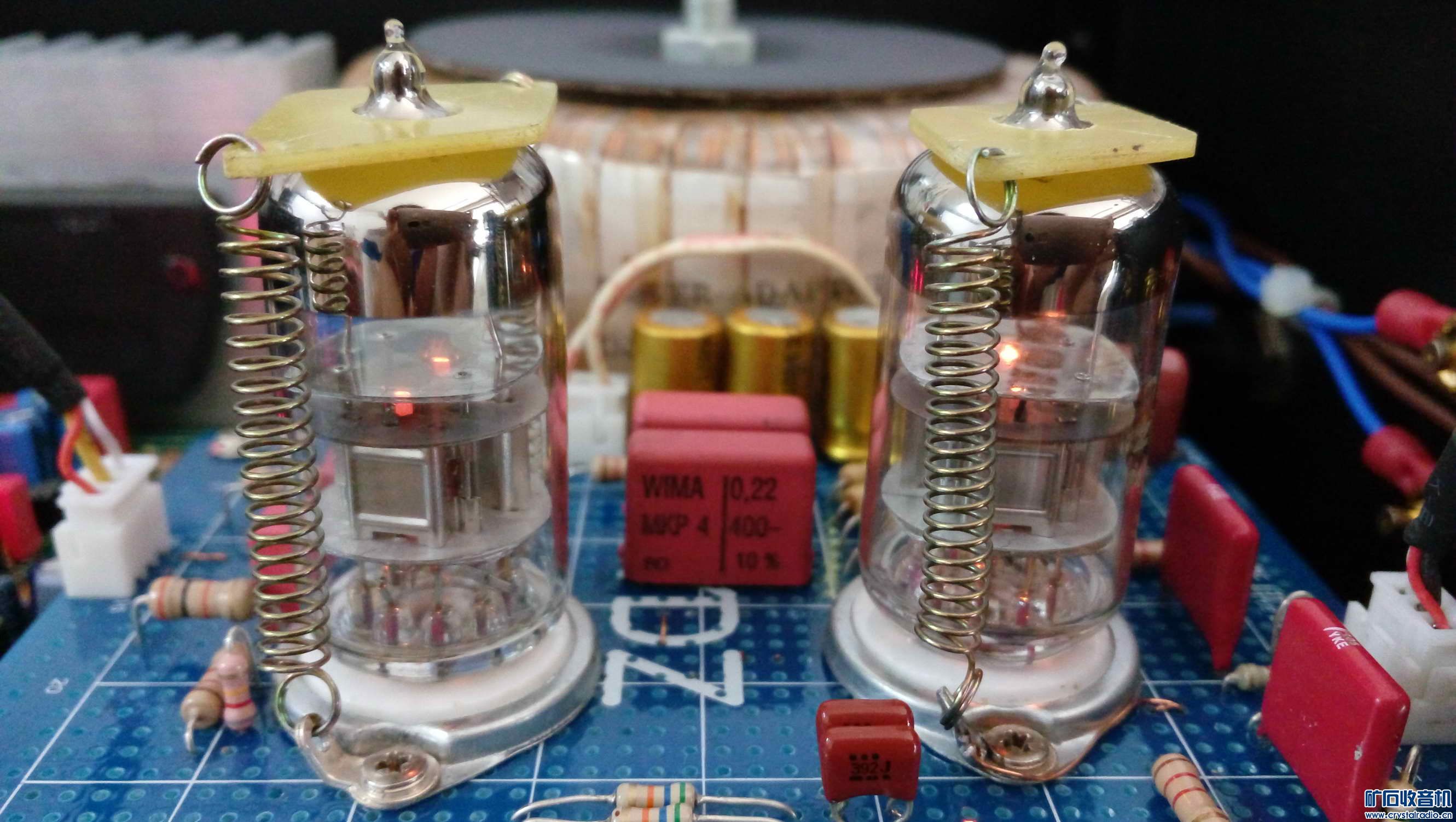

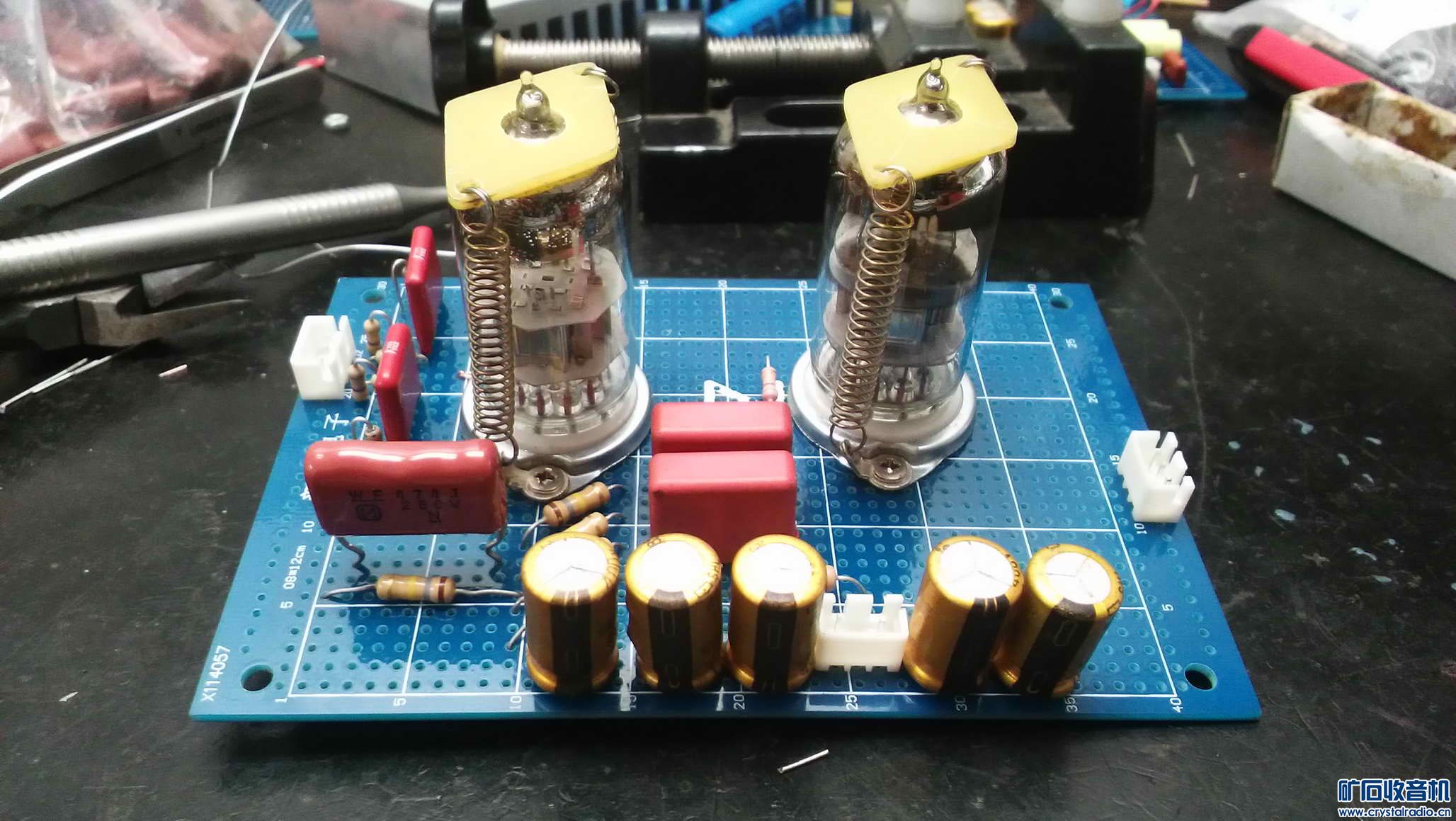

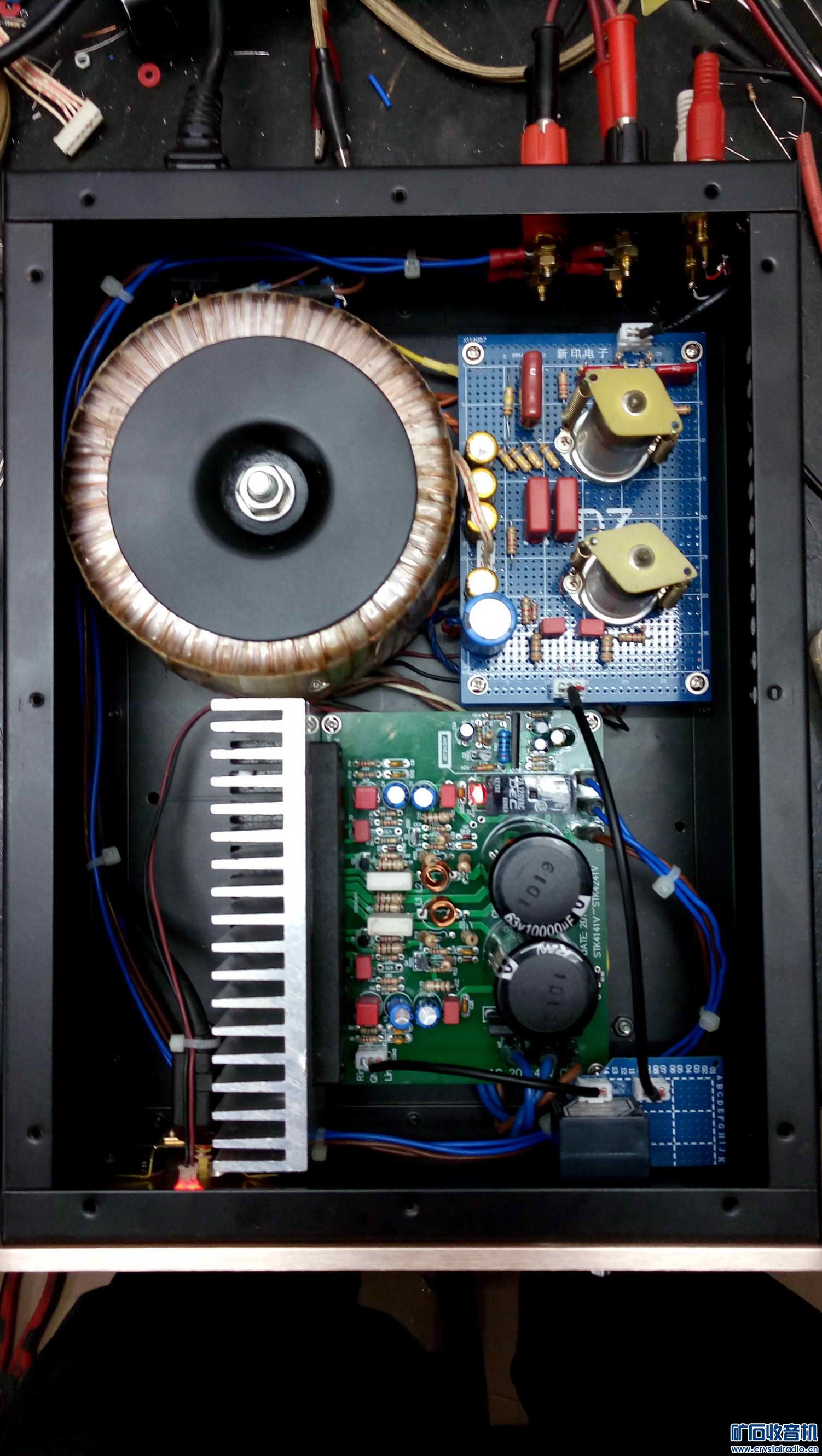

第二台  用了前胆后石 结构  用6N2单级放大+阴极输出形式    后级用4191X厚膜

 楼主| 发表于 2016-8-9 22:38:11 | 显示全部楼层
海河 发表于 2016-8-9 22:34
你也搞起胆结石了。
环牛有机会!  垃圾堆里翻出个当年沿海功放拆的环牛  原机居然是胆前级的,所以环牛输出 36V+36V / 12V + 12V /  12V / 6.3V / 150V /  极大便利性  所以顺水玩一把胆结石呗,  你看那个变压器你也知道了 都有年头 开始有包浆了。

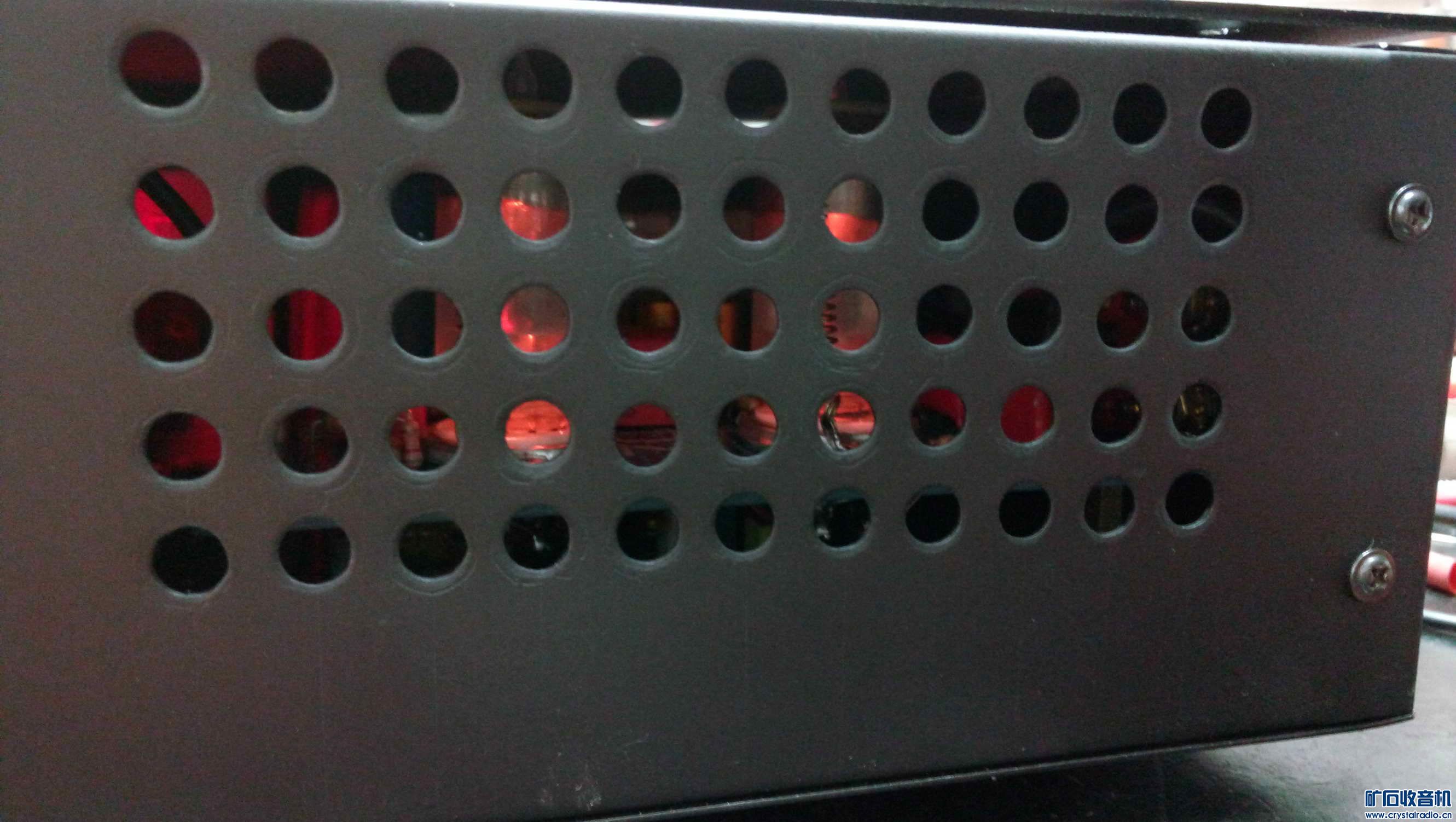

发表于 2016-8-10 00:09:29 | 显示全部楼层

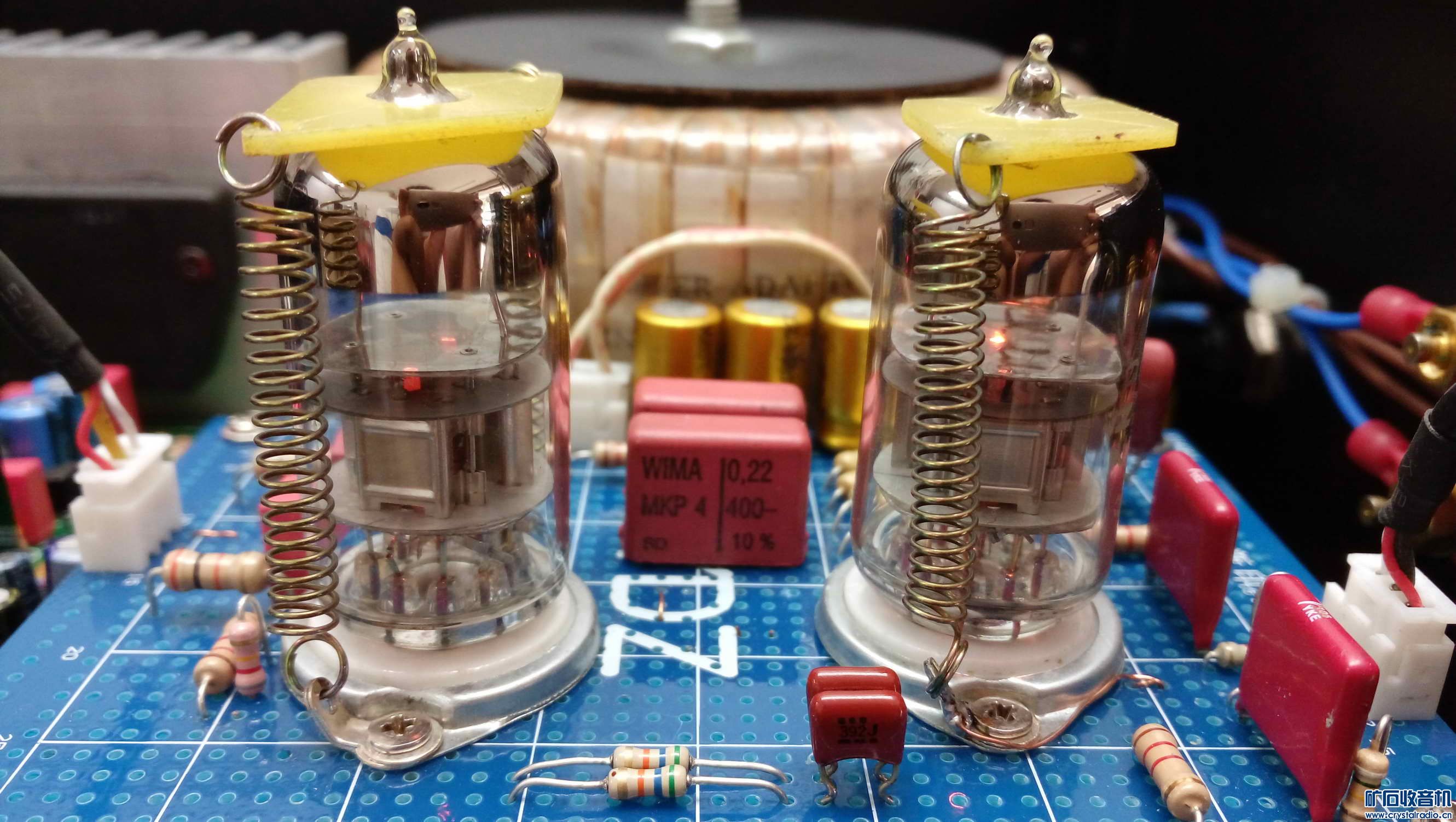

电子管加屏蔽罩会好些,热辐射会烘烤周围的元器件

发表于 2016-8-10 12:44:43 来自手机 | 显示全部楼层
90年代初组合音响內用STK功放块较多,音乐效果可以,力度足,
