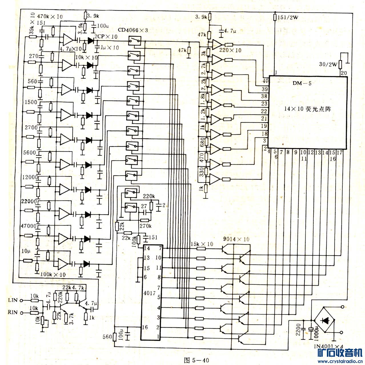

发表于 2016-8-9 16:06:23 | 显示全部楼层 |阅读模式
自己扫描处理的电路图,准备做个玩玩
 楼主| 发表于 2016-8-9 16:07:55 | 显示全部楼层
类似线路
发表于 2016-8-9 16:27:10 | 显示全部楼层
这个线路好复杂。效果应当不会错。
发表于 2016-8-9 17:03:46 | 显示全部楼层
做过类似的,八段的

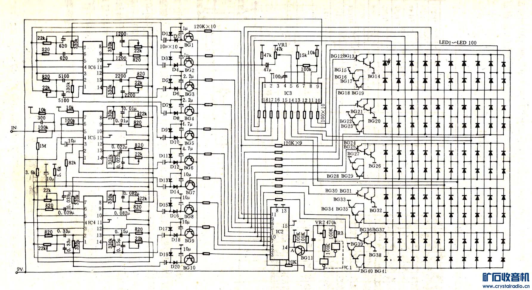

发表于 2016-8-9 23:32:46 | 显示全部楼层
比较喜欢这种模拟的频谱,比较准确。那种用单片机做的,感觉就是在乱闪。最明显的就是调整某一频点的增益,但对应的灯条不会相应的变化。我也发一张支持楼主。不知道楼主帖子里的那个VFD屏能不能弄到。

发表于 2016-8-10 16:36:51 | 显示全部楼层
给个新思路
1. 这10个带通滤波电路,能否用图形均衡器芯片来做呢?例如LA3607 7段均衡器
2. 电平比较器这部分电路应该可以用LM3914/3915/LB1409这些代替
这样做出来的电路板应该会小很多。
发表于 2016-8-10 17:29:34 | 显示全部楼层
这才是正宗的频谱显示,
现在好多用单片机通过某种算法,把普通的电平指示变成多位显示,看起来很像频谱显示,其实是假的。根本没有带通滤波器,只是好看而已,根本不能显示音频中,各频率分量的真实大小。
八几年《无线电》上有一个八段频谱显示的,原理和楼主的类似。只是所用的元器件,略有差别。
