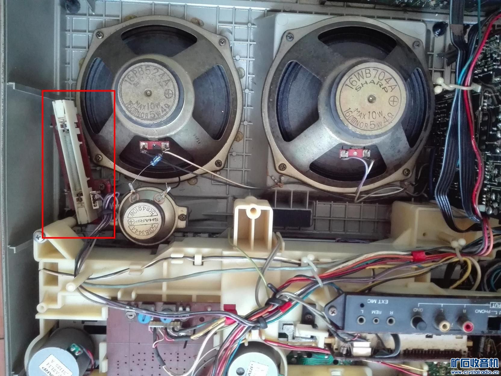

自己一台SHARP777收录机已二十年余载了,保存至今,也经常插电听听调频,能焕起美好的回忆。不得不赞叹该机的质量与音质,在当年技术下其性能在目前也是非常可圈可点的。
昨天自己拆开将其打理了一下,因为机子上有很多拨键年代久老氧化而接触不良,影响使用。打理后效果非常好,在打理中看到机子中有这样一个零件,不知道它起什么作用的,仅感好奇,故请教万能的矿友,这是一个什么功能的配件?
上图述事:
图中红框所示的零件,从主板4根连接导线连接至上面。
拆下后的样子。该配件上有一根弹簧、两个线圈、一个电阻
这是个什么东呢?

自己当时也稍研究了一下,推测是个霍尔组件,但不知道其功能。

猜一猜是否是传说中的“机械混响”
发表于 2016-8-9 09:26:38 |
弹簧混响器?

机械混响
发表于 2016-8-9 12:27:57 |
猜测一下: 是录放补偿或者音质改善?
发表于 2016-8-9 13:16:01 |
机械混响器
发表于 2016-8-9 13:16:35 |
查了一下资料应该称作:弹簧混响器
发表于 2016-8-9 13:32:48 |
应该就是传说中的弹簧混响器,也就是俗称的残响器!
后来出现了BBD电荷耦合混响器,再后来就是数字混响器!
发表于 2016-8-9 16:09:11 |
就是机械混响器。早些年记不得哪杂志介绍过。
我也有台.拆弄对比其效果还明显。

谢谢各位高手的解惑
 楼主| 发表于 2016-8-9 19:57:09 |
看到楼上几位高人的回复,我觉得很正确,并且猜测其工作原理是这样的:线圈1接受音频信号后变成磁场推动头部弹簧的磁石,头部将推动力经弹簧传导到达弹簧尾部,尾部磁石的移动而感应线圈2,线圈2产生的信号再送至功放输入端。因弹簧传导而造成第二次信号的延迟和减弱,于是产生了同一个信号出现不同强度的叠加,再如此循环,则混响效果出现了。
不得不说,这个设计非常聪明!

你猜的很正确

应该不止这么简单
发表于 2016-8-10 08:20:38 |
就是弹簧混响盒,电-磁-机械振动-磁-电    这么个顺序工作的。因为混响音色的独特,此时此刻,这个结构依然在乐器音箱里应用,很多乐手对其情有独钟,不是现代ic的空间类效果可以取代……
在777里,主要是给MIC通道使用的,换言之:你用777唱卡拉OK,扩个人声,加上ECHO,人声也好听点不是?
