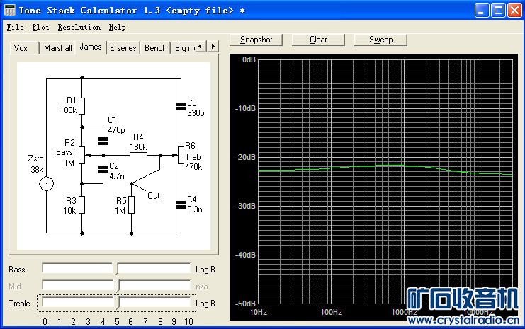

几年前收集到一款软件,专门模拟各种音调电路:
