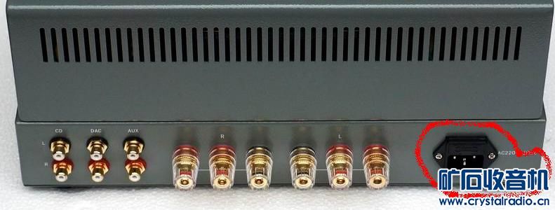

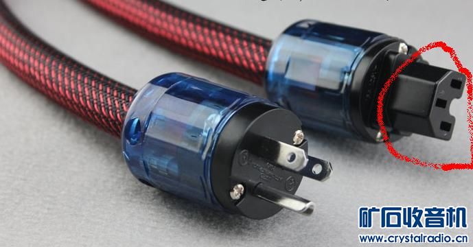

一台功放电源线为两项插头,想改为三项插头电源,是为了使用一根三项胆机电源线。 请教机内电源线如何三项尾插接线?

这也不能叫三相插头,这是带地线的单相插头,没有地线最上面的头可以不接。

品字形,上面的一脚接机壳,下面两个角左零右火即可。

机内接线颜色?这个无所谓!其实关键是品字形的上面脚接机壳,下面两条线也无所谓零线火线,因为功放一般都是用工频变压器的,无所谓左零右火。

品字形上面一根线是保护地线,接机壳后,万一机壳漏电不会电着人,同时漏电保护器会跳闸。

接根粗一点的电线,就近接机壳,注意保证接触良好。
发表于 2016-8-5 18:23:30 |
固定这个品字电源座的两个螺丝,用接线端子将品字座上端的接地线固定在其中的一个螺丝上,注意与其他两端(L,N)绝缘。
