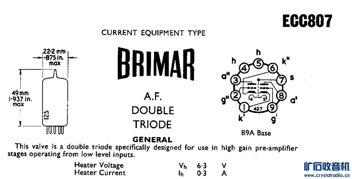

请问ECC807作为前级用放大管可以用什么管代替,要求性能接近管脚一致的,如有知悉的烦请告知!

ECC807是极为少见的双三极管,互导2.4mA/V,放大系数150。其管脚引线也十分特殊,没有可以直代的管子。做低电平前级放大可以采用2个EF86,一般情况可以用ECC808(低交流声音响双三极管,特性同12AX7)替代。

我已经指出ECC808性能(灯丝6.3V/0.35A,屏极250V/1.2mA,控制栅极电压1.9V,互导1.6mA/V,放大系数100)与12AX7相同,因此所有与12AX7参数相同的管(包括ECC83、E83CC、283CC、6681、7025、ECC803甚至6N4等)都可以替代。
