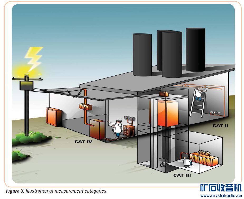

CAT 是过压等级,后面第一个数字是等级环境,1 类就是微弱电流等级,比如有隔离变压器或电池供电的小功率设备(eg. 电蚊拍);2 类就是我们一般的家用电器环境,比如 220V 市电插座;3 类是大场所比如大型商场、工厂的低压(等同市电电压环境);3 类以上就是 4 类,比如室外的配电箱、输电线。
一个万用表标称 CAT II 类 300V,表示可以安全测量家庭单相市电插座上的电压,但不可以测量 3 相市电插座的电压,也不能在工厂或大商场这种场所使用。变频器、逆变器电压可能超过 600V,而且超过 II 类,属于 III 类设备,那么就需要 CAT III 600V 或 CAT III 1000V 的万用表才能测量了。

发表于 2016-8-5 09:47:22 |
CAT是英文Category(类别)的缩写,是IEC(国际电工技术委员会)制定的测试场合分类标准。目的是防止瞬态过电压对人体的伤害。
供电线路中有时候会产生比供电电压(对地电压)高的多的浪涌电压,例如大型设备启停、主输电线路遭受雷击。越是靠近电力变压器,万用表等级越是要高。CAT4 600V以上等级才可以测电力变压器次级侧。
4类 可以测电力变压器次级侧的配电设备
3类 可以测支路配电盘
2类 可以测墙插、照明
1类 只能测电池供电电器、变压器次级侧
CAT4 600V等级必须能够耐受8000V峰值的瞬态过电压,国产万用表的等级标识可信度很低。
