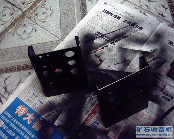

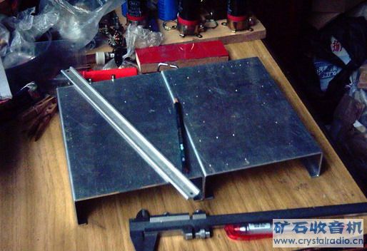

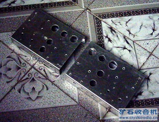

前不久做了台“小大人”---6C19单端 小机器,感觉不错!今收肠剐肚,再做台6C19推挽,好不好也得给大家看看,反正我觉得也不错!和大家一起分享吧!
机器DIY 全过程,还是老办法:看图说话!
第一步:构思-加工

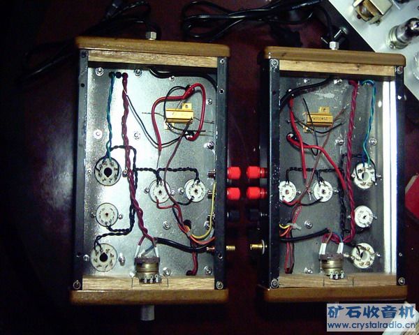

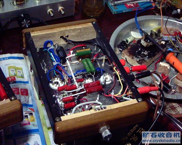

 楼主| 发表于 2009-11-7 22:50:47 | 显示全部楼层
元件就位,施焊工作启动:连接直通点
[ 本帖最后由 路神 于 2009-11-7 23:19 编辑 ]

连接阻容:
[ 本帖最后由 路神 于 2009-11-7 23:24 编辑 ]

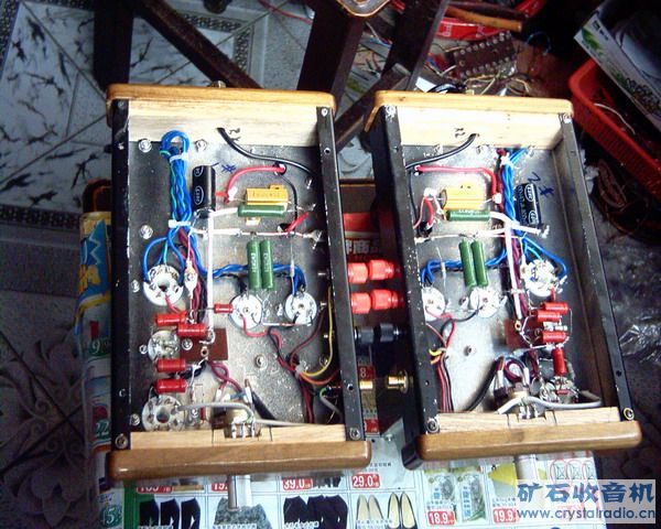

 楼主| 发表于 2009-11-7 23:28:37 | 显示全部楼层
施焊基本结束,通电检测和初调:这步工作要细致,时间漫长,原则:听--测--思--换,周而复始,不怨其烦......直至满意
[ 本帖最后由 路神 于 2009-11-7 23:35 编辑 ]

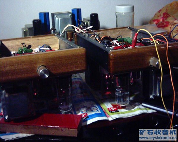

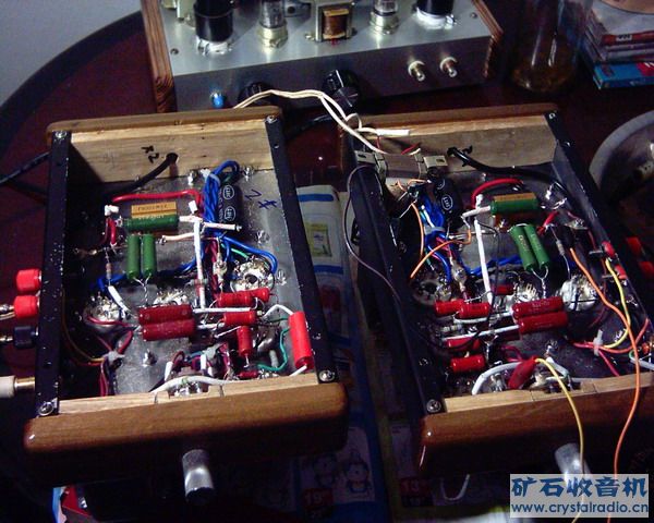

 楼主| 发表于 2009-11-7 23:37:36 | 显示全部楼层
调试中的机器:
[ 本帖最后由 路神 于 2009-11-7 23:40 编辑 ]

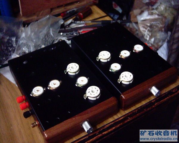

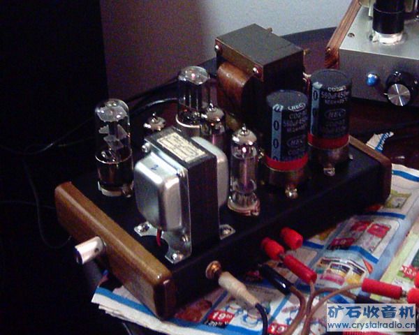

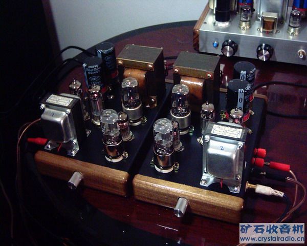

 楼主| 发表于 2009-11-7 23:46:14 | 显示全部楼层
机器初调基本结束,各项指标基本达到预期效果,暂时令人满意!细调工作要使用一段时间后再进行。
机器在试听中  暖暖的,希望大家喜欢!
[ 本帖最后由 路神 于 2009-11-7 23:49 编辑 ]

发表于 2009-11-8 10:42:35 | 显示全部楼层
推挽就是管子的配对调试比较烦
需要放大倍数、屏流、工作点基本一致
否则不易好声~
