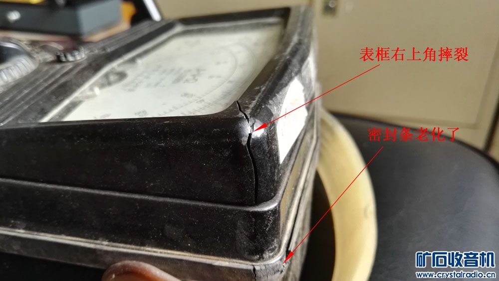

      把一台废弃多年的MF14万用表充磁、校平衡、重新粘接摔裂的表框、配好表框玻璃,一下子它变得漂亮许多。原来是表头完全失准、失磁,把它作为拆件的残机的,现在看起来又实在不愿放弃它了。充磁、退磁是用我前几天发的帖子介绍的充磁机完成的http://www.crystalradio.cn/thread-924867-1-1.html。于是今天就去旧货市场看看,想找几个零件把它配齐修复。

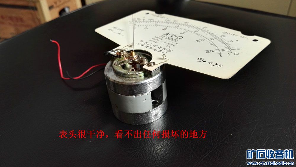

      摊主一定要MF14和500HA万用表一起卖,那个MF14接线柱、旋钮、后盖都是我想要的,没办法只好一起买下。回来后先看看MF14表,表针乱晃基本没有阻尼,按说接入电路的MF14表头阻尼是恰到好处的。通电试验没有反应,我想本来就是想拆件的,拆解过程如下图:
       开始看不出表芯有什么问题,非常新、质量比后来的星牌好多了,动圈保持架是金属的,比后来的尼龙架实在。有了充磁机,胆子也大了上来就把表芯磁铁给卸了,这时才看到了脱焊的游丝!用表测量110欧内阻正常!唉唉,这表比上面的那台一点也不差啊,我又不愿拆它了!先放下再说吧。再来看看另外一台500HA型万用表吧:

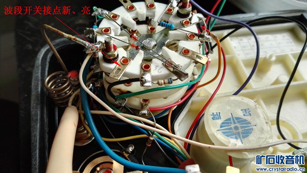

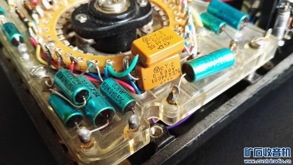

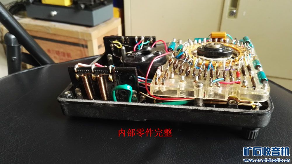

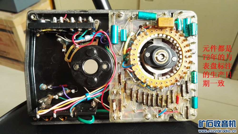

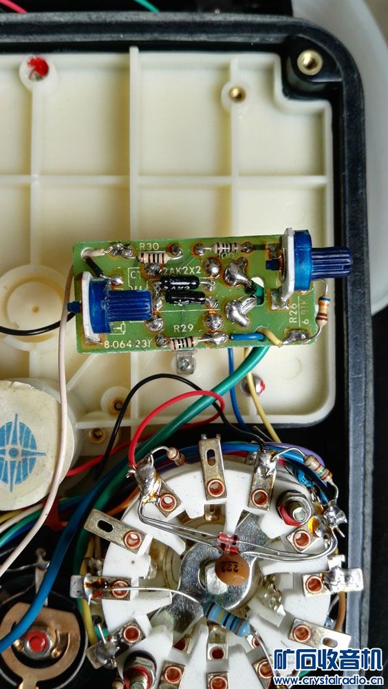

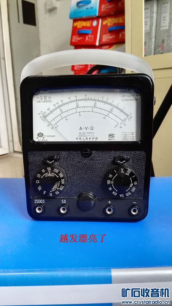

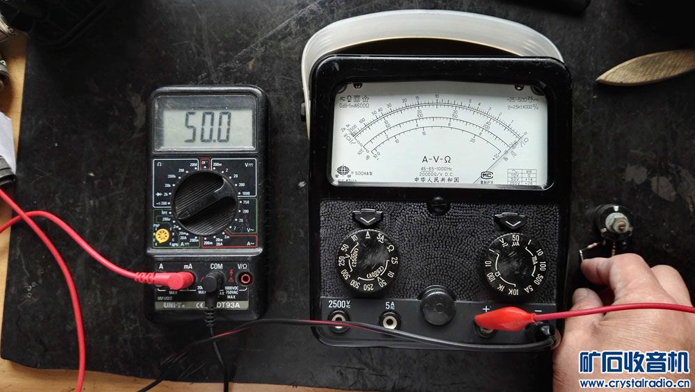

    表盖的四个螺丝孔都有护盖,好像还没有被拆解过,打开后里面简直就是全新啊!我赶紧测试一下,50uA分毫不差!各档精度都没问题,赶紧合盖稍加清洁,哈,好新、好靓的一块表。
      今天等于什么配件也没买,又多了两块表!
