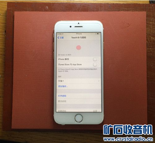

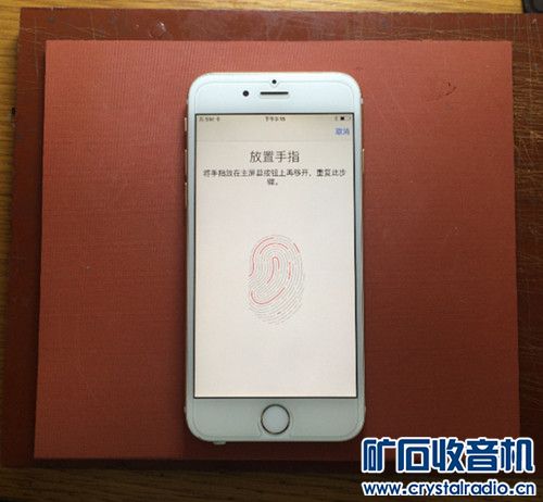

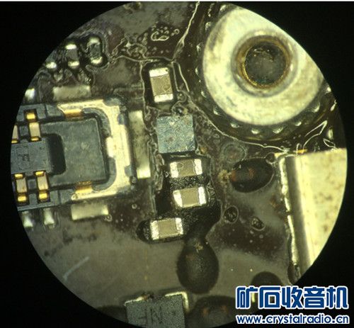

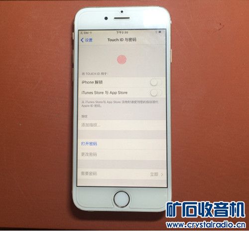

客户返修一台iPhone6手机,以前故障是不开机,修好之后用了一星期左右,发现指纹不能用,发货来返修。
开机测试,添加指纹的选项为灰色。无法打开指纹功能。
拆机发现指纹排线右侧多个贴片元件松动,补焊上三个电感。
补上电感之后测试指纹排座1.8V无电压,检查3V转1.8V转换管。发现此元件松动,重新植锡安装。
测试触摸1.8V供电正常。进系统测试指纹功能正常。

显微镜拍的吗? 微距很清晰。
发表于 2016-8-5 11:36:48 | 显示全部楼层
焊台工具晒一下  元件上的黑胶怎去除呢?

 楼主| 发表于 2016-8-6 13:13:13 | 显示全部楼层
cxb888 发表于 2016-8-5 10:49
显微镜拍的吗? 微距很清晰。
是的   是用显微镜
