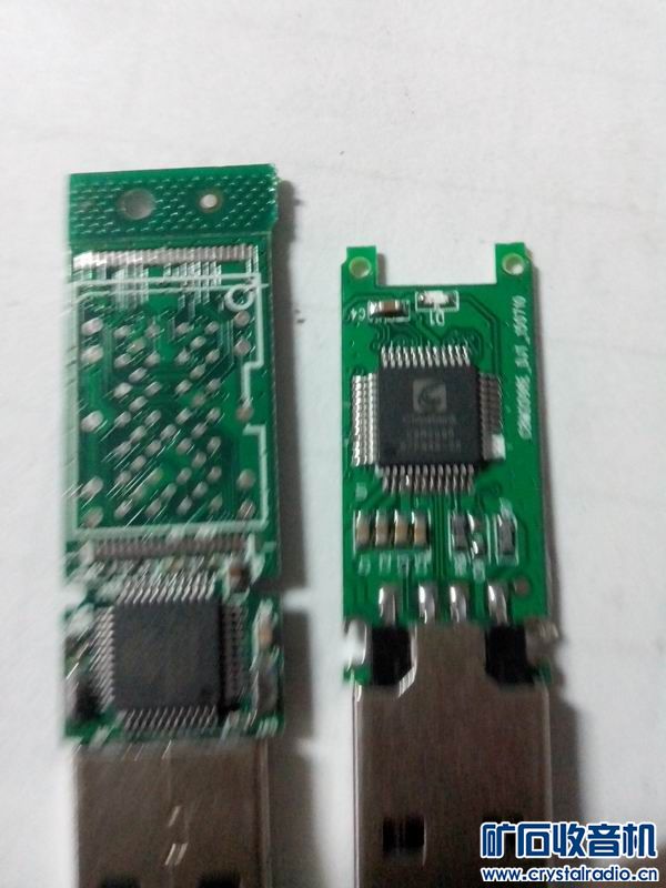

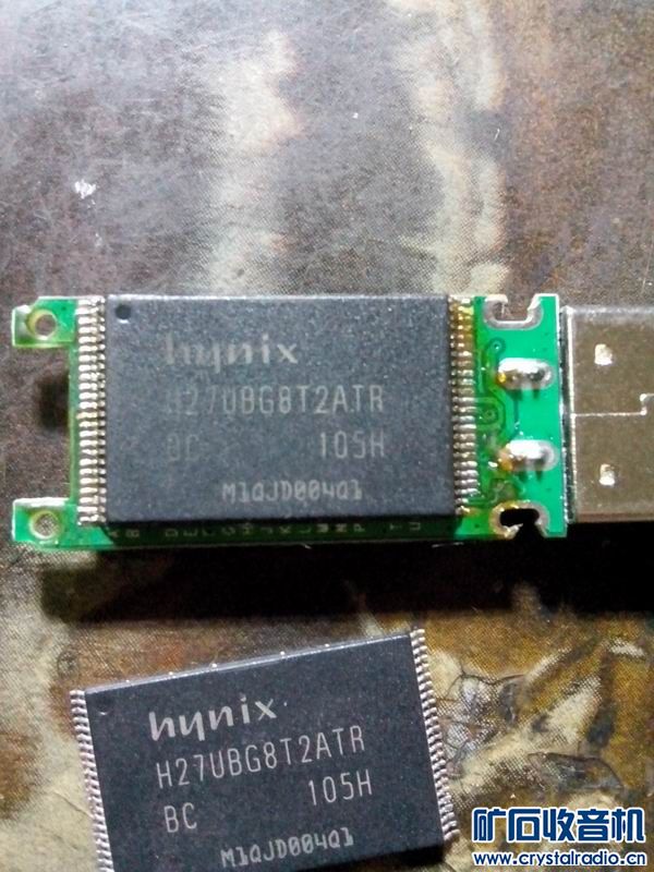

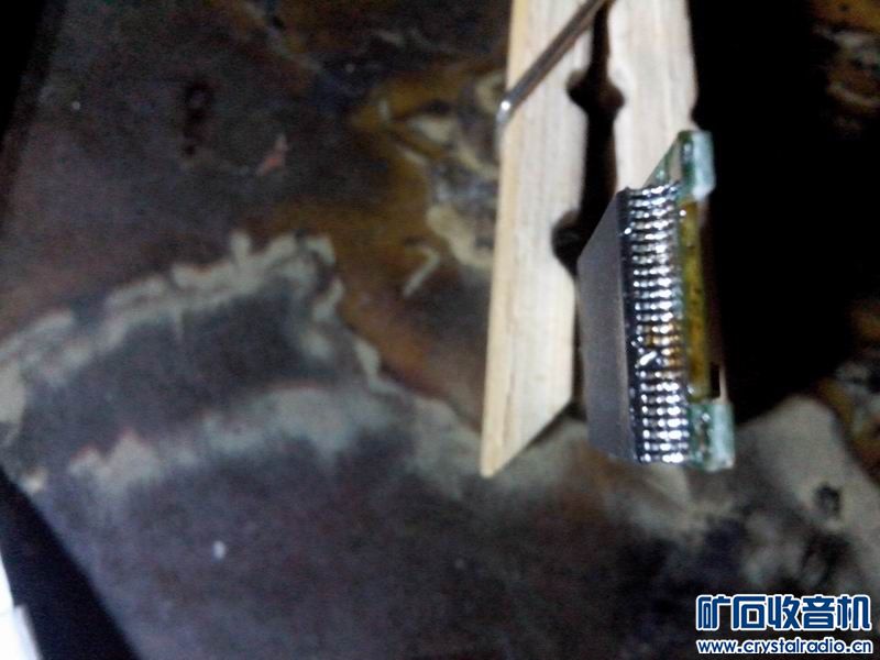

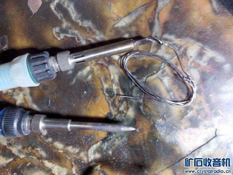

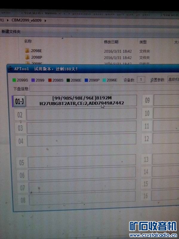

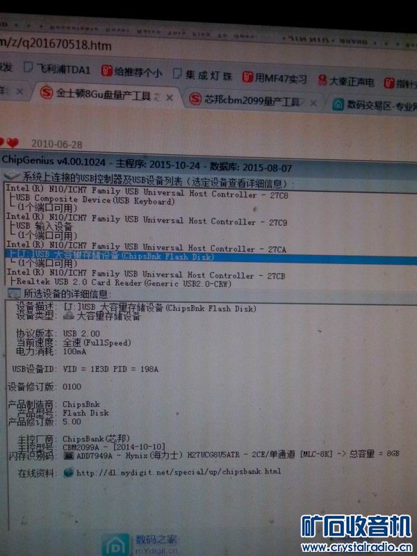

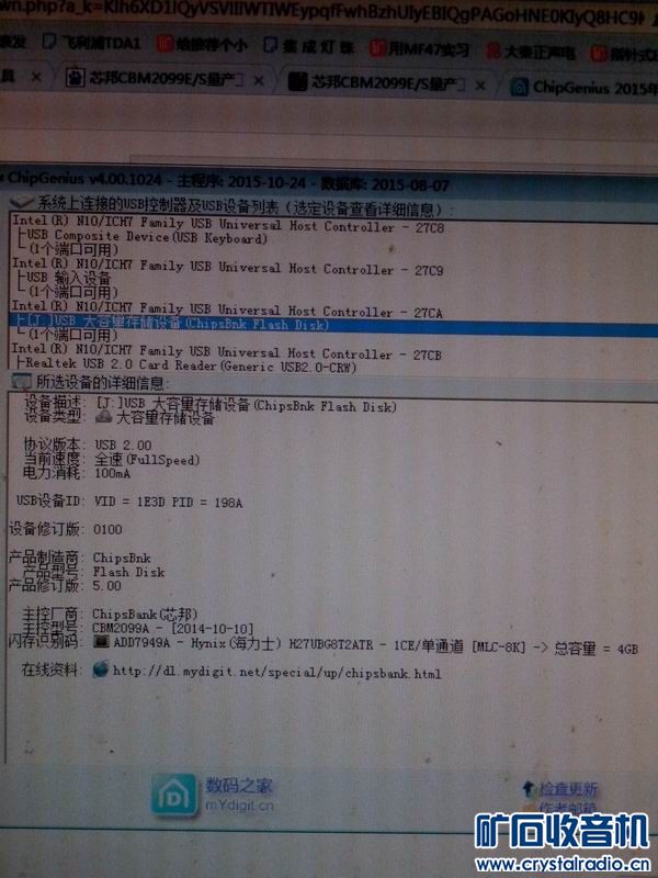

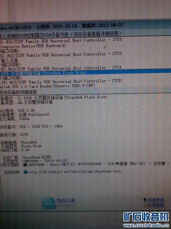

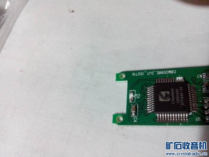

前些日子弄了两个海力士的mlc的芯片,容量不大,才两个4g,芯片的型号比较冷门,好多的都不支持,不想让它浪费。花了几个小时坛里询问,网上搜索主控支持表,淘宝选购,选了芯邦的2099和安国的6989,弄了两个主控板,总有一个可以用吧。今天收到,弄了两个多小时,才成功。给坛友们分享一下,顺便请坛友们给点那个。。。坛友们懂得。。。谢谢。
安国的那个主控板没用,用得是芯邦的主控板。
头一张有点手抖,没办法。坛友们将就一下吧。

速度怎么样  只有2.0啊
 楼主| 发表于 2016-8-5 06:36:44 | 显示全部楼层
tranny69 发表于 2016-8-4 22:42
速度怎么样  只有2.0啊
mlc的速度也就那样吧。当然是2.0的,如果是3.0的就要买成品,但与现有电脑不匹配。

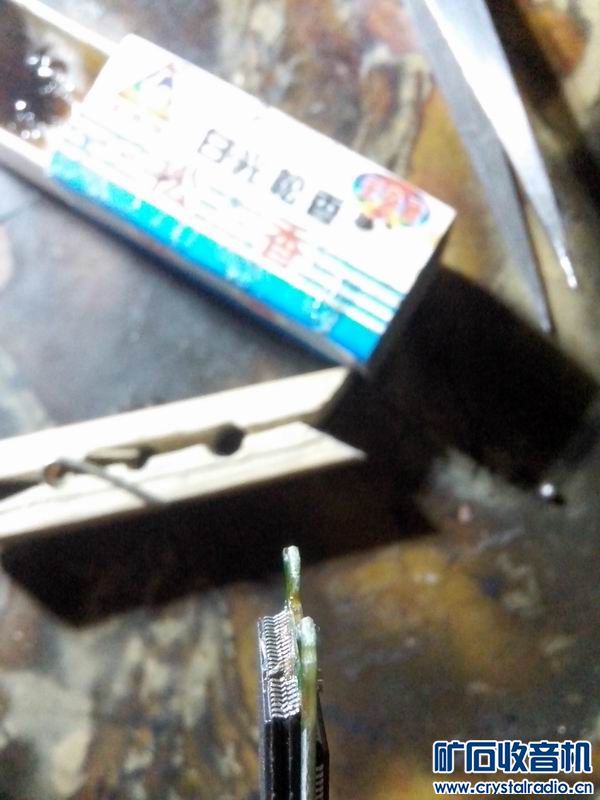

发表于 2016-8-9 17:59:07 | 显示全部楼层
叠焊,是把两个重叠焊在一起吗?一上一下?
 楼主| 发表于 2016-8-9 19:05:47 | 显示全部楼层
将第2层Flash的第7脚向左掰一点,靠到第6脚上;
将第2层Flash的第9脚向右掰一点,靠到第10脚上;
详解请参考。
