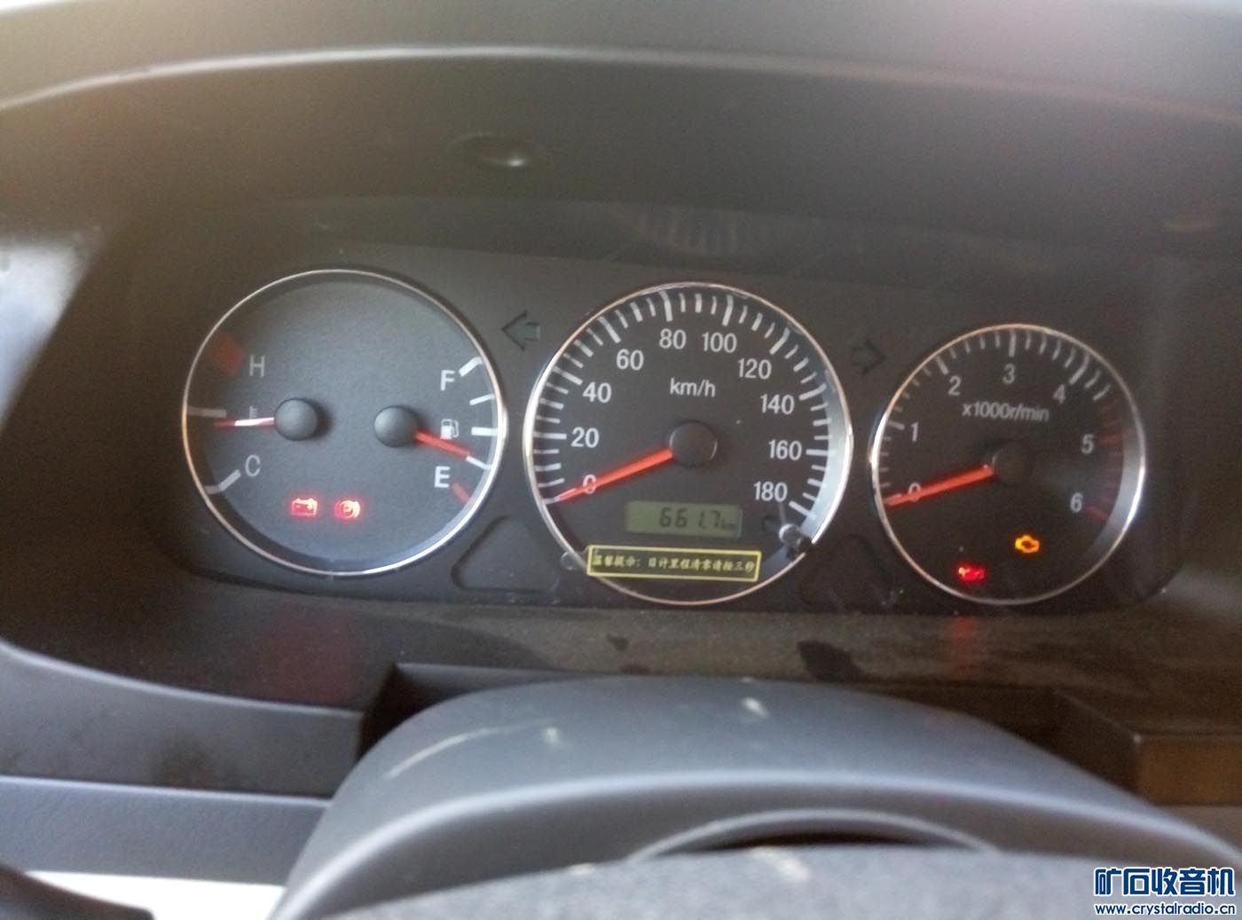

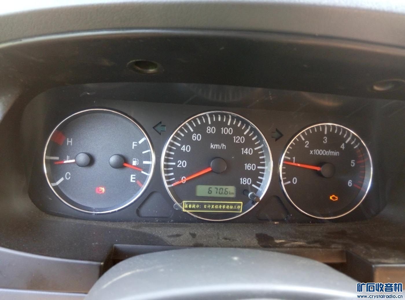

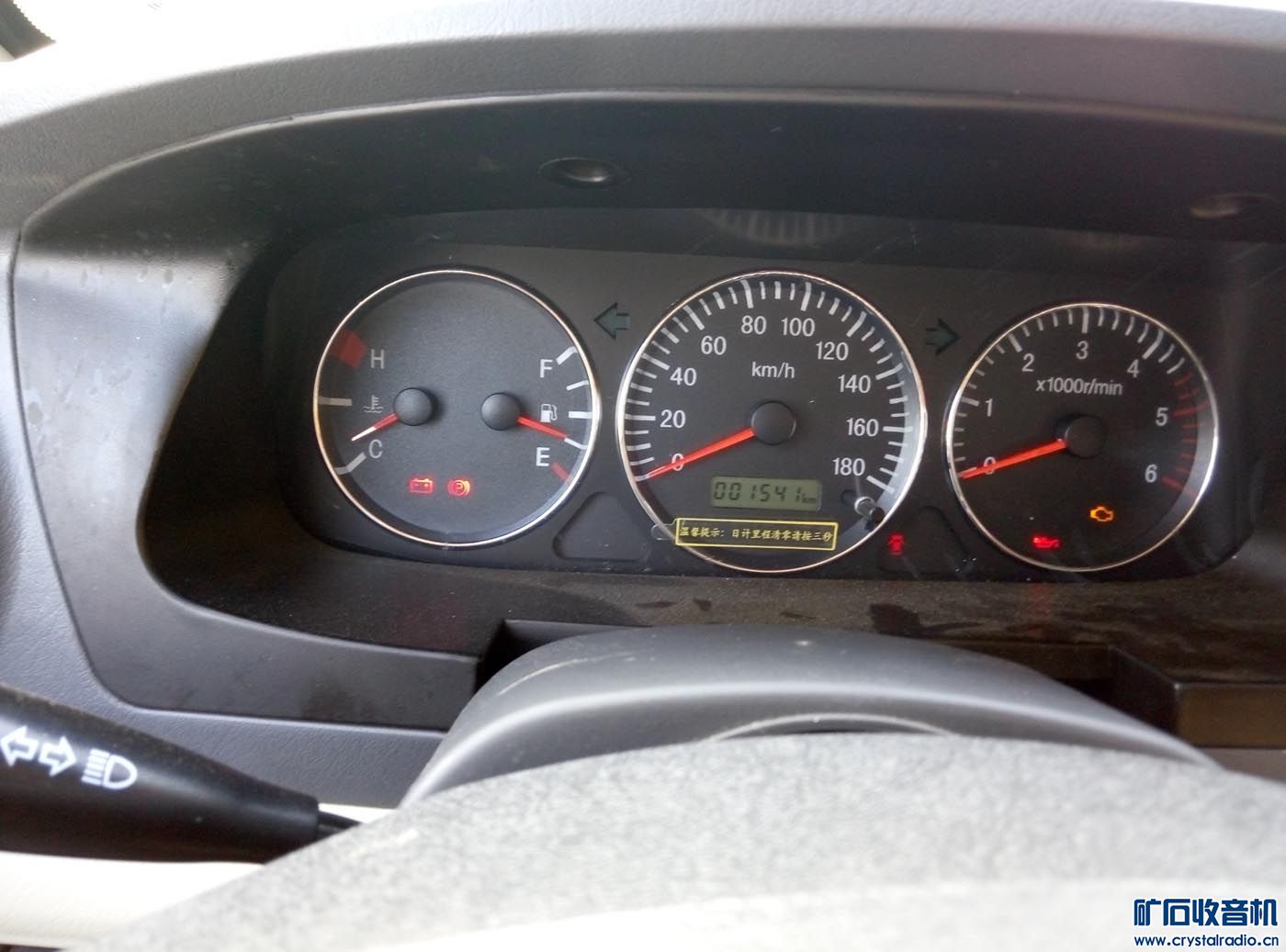

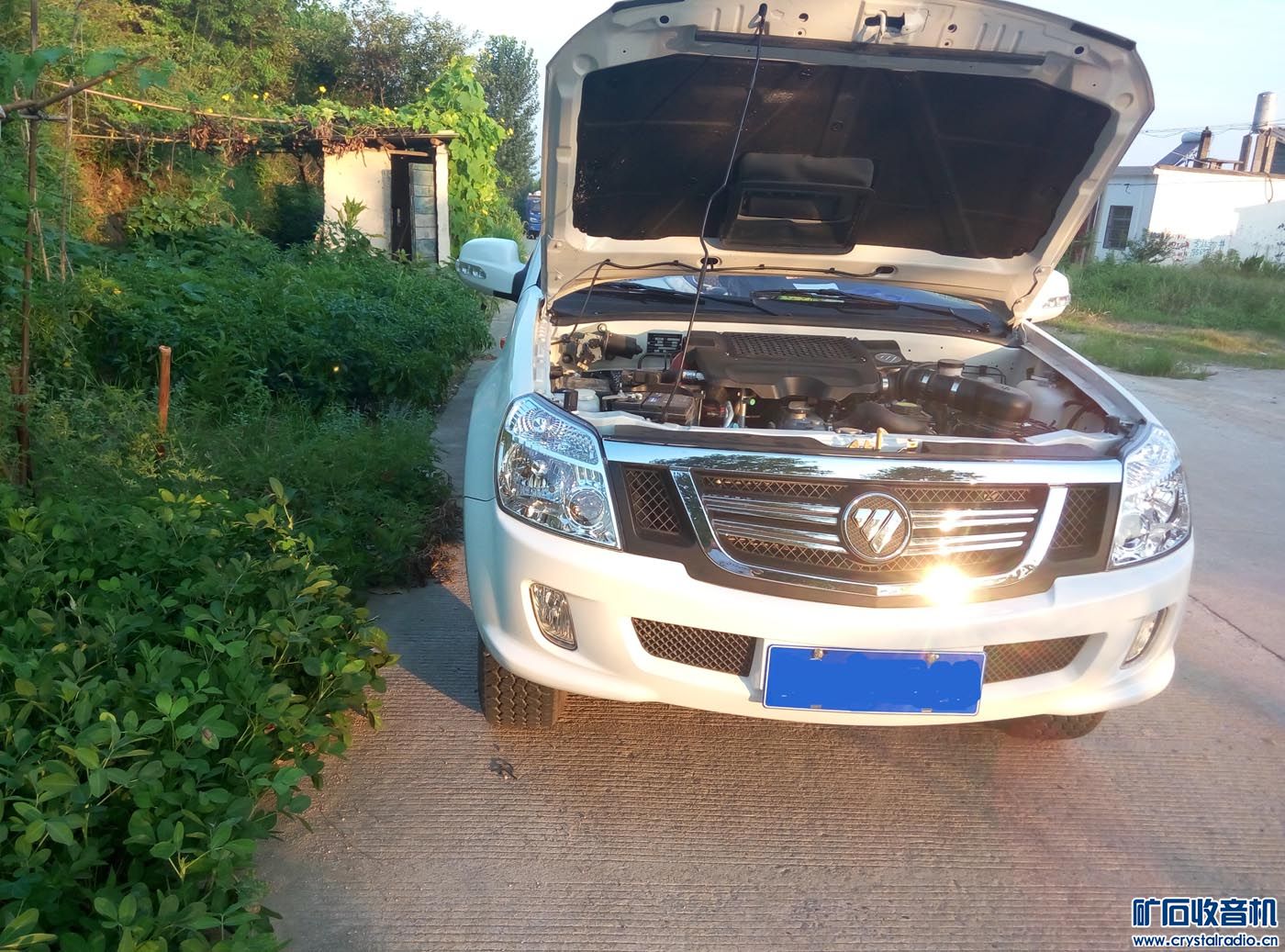

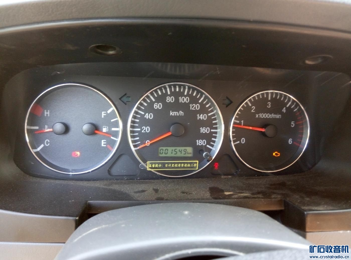

上次外出,一时大意竟然把油量耗曁,说来也巧,我这车油表为什么没油熄火了,还显示有一格油……油表不准,不然也不会出这茬,呵呵,新车刚买,2000公里不到.本打算剩半格油,再加入的,无油竟然未有提示灯,哎,我不太懂……首保还没做,就这几天的事,本来我以为加入柴油后就可以开走,没想到竟然打不响,这半路上的急死……
打了几个电话朋友说,需要找到,油泵排空,要拆螺丝,用手泵排,哎太难,地方偏僻急得我又找了个修车朋友的电话,他说把钥匙插上打开仪表电源,不要拧打火,打开仪表,等待10秒钟以上,然后关掉电源,再打开仪表电源,如此重复10次以上,他说这是油泵抽油排空,我打开后的确听到车有轻微的,呜呜声,好像是这个,油泵在工作了,果然我试了10多次、车子响了,中间有几次我试着拧开打火,不响,反正多试几次就响了,这种方法只对电喷汽车有效……自然吸气的车就要用手动抽空气法,十分麻烦,我想,还是不要让车子断油吧?以后记住这个,而且断油后再加油,还不能确定车子会出什么故障,就我这次,本来好好的新车加完油后也响车了,偏偏又来了个,发动机故障灯,黄色的,我当时,拆电瓶线,装上还是有,不知道问题了,勉强开,后来到达目的地后,车子放了4个多小时,在太阳底下,车厢内很热起码有40多度,我再次开车时惊奇出现了,故障灯消失了,搞的我也不明白为什么会亮,有为啥会自己灭灯,反正我这次首保肯定会问个清楚,油箱油表也不准,叫他们给调……

我这是涡轮增压的,我就是按照,开电源……等10秒不打火……关电源,重复10多次才打响的
