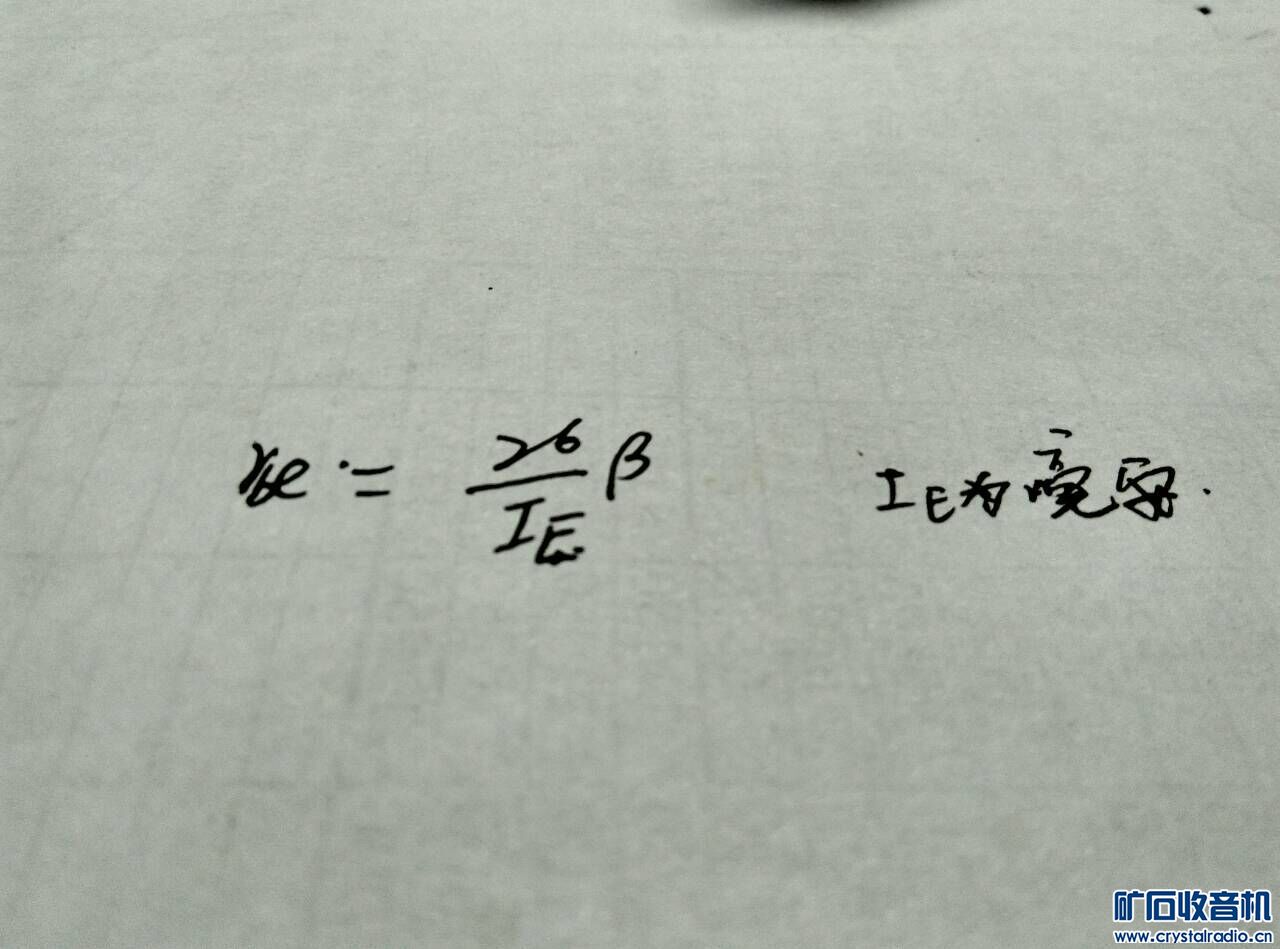

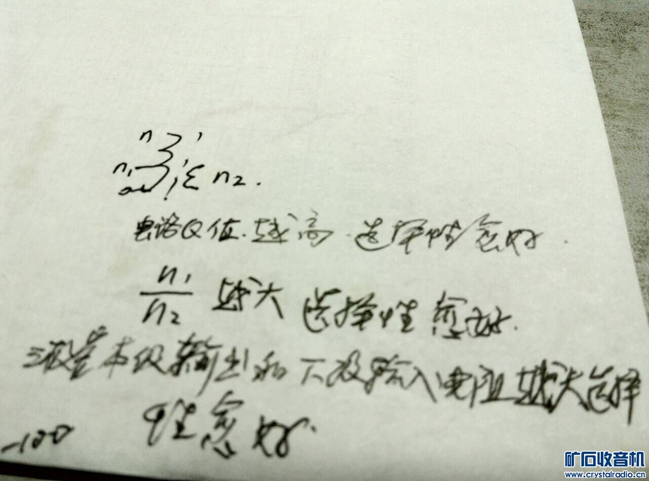

三极管的阻抗、结电容和中周的选择性。要想选择性好,尽量提高Q值,增大电路阻抗,进行匹配,中周适当增加变比

你这个阻抗是Ie取多少ma時计出來的??
 楼主| 发表于 2016-8-2 13:19:00 | 显示全部楼层
用这个公式算一下,rbe,放大倍数取60,电流2ma时rbe=780欧姆
发表于 2016-8-2 13:25:48 | 显示全部楼层
一般认为Ie为变值(贝塔值也会有微小的变化),根据公式推算,可以得出rbe的值。

这样弄也行?中周的选择性高了其实也没有用,那个叫物极必反
 楼主| 发表于 2016-8-2 13:39:07 | 显示全部楼层
rce取10k,rbe取0.5k,则N1/N2的平方=rce/rbe,N1/N2=4.47

考虑选择性的同时还要兼顾其它性能

知道了三极管的阻抗,便可以实施阻抗匹配的原则,便可以利用中周变比进行匹配,根据电路设计的要求和特点就可以选择不同的中周匝数比N1/N2,实现不同的电路功能和特性

发表于 2016-8-2 22:43:04 | 显示全部楼层
老师这对硅管和锗管都适用不?
 楼主| 发表于 2016-8-3 12:13:25 来自手机 | 显示全部楼层
北极兵 发表于 2016-8-2 22:43
老师这对硅管和锗管都适用不?
老师不敢当这个公式只是估算而已,硅管和锗肯定有差异,而且是过去的公式,只能定性的粗略计算
