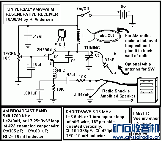

不过超再生用在中波,应该没什么优势,因为不能加来复,管子利用效率不高。
http://www.ke3ij.com/am-univ.htm

这是中波吗?怎么我看像是调频(FM)
 楼主| 发表于 2016-8-2 14:32:22 | 显示全部楼层
老国哥 发表于 2016-8-2 14:05
这是中波吗?怎么我看像是调频(FM)
是中波, 你看那個线圈

发表于 2016-8-3 10:52:12 | 显示全部楼层
我试验过中波超再生,是一个振荡器,集电极加一个4.7k到10k的电阻,输出滤除高频再低放,和这个电路差不多,选择性很好,灵敏度不如单管来复再生机,总体评价不如单管来复再生机。

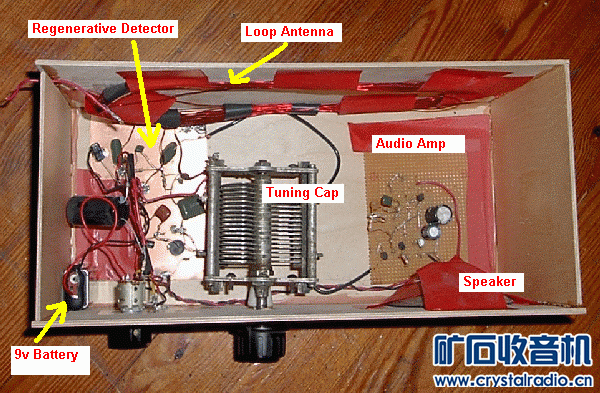

发表于 2016-8-4 08:54:44 | 显示全部楼层
觉得布局还是有点乱。个人对超再生技术不太感冒。
