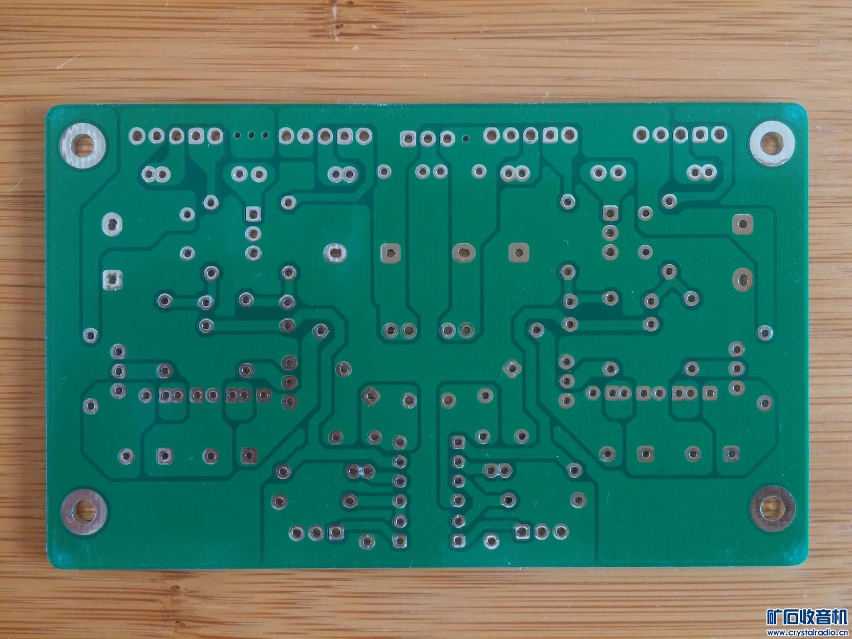

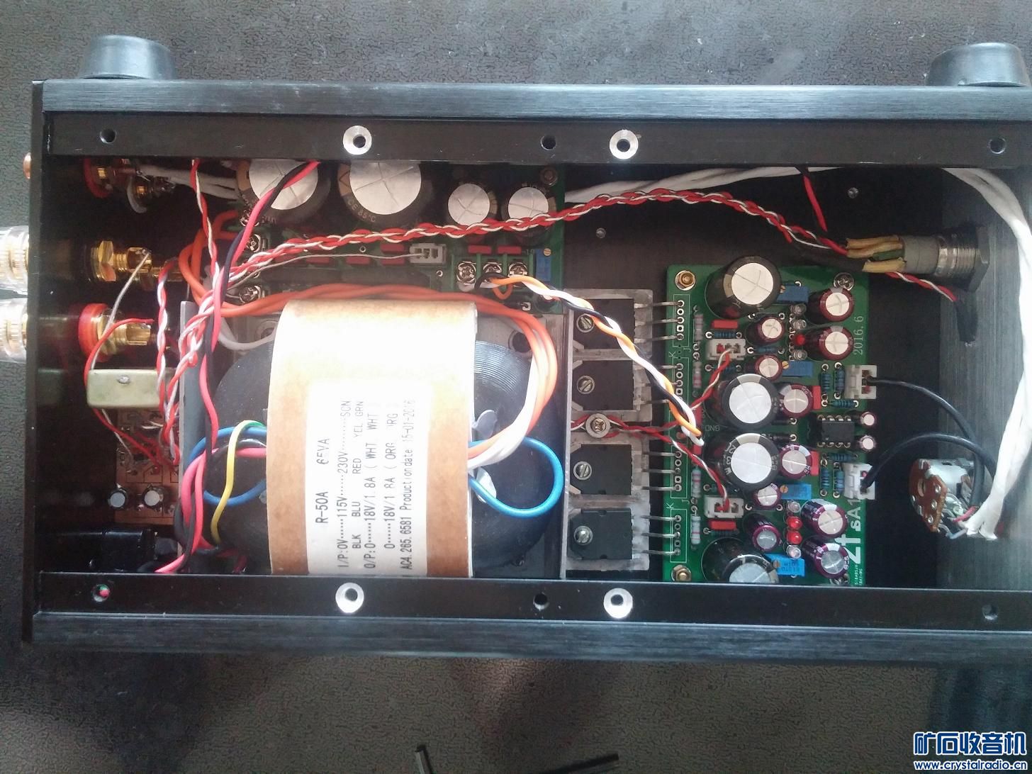

        前些日子做了个桌面小放大器,虽然性能不错(底噪音在4微伏左右),但因为是手刻板,体积较大(60X124mm),走线布局和整体摆布不尽合理,还有很大的提升空间,总想将其改造一下。
        不但我不满意,连版主都有意见,这不被挪到闲谈版面了。
        于是决定出点血,开两块板,重新打造下(业余爱好就是穷折腾),看能否有新的提升(心中预计会有的)。

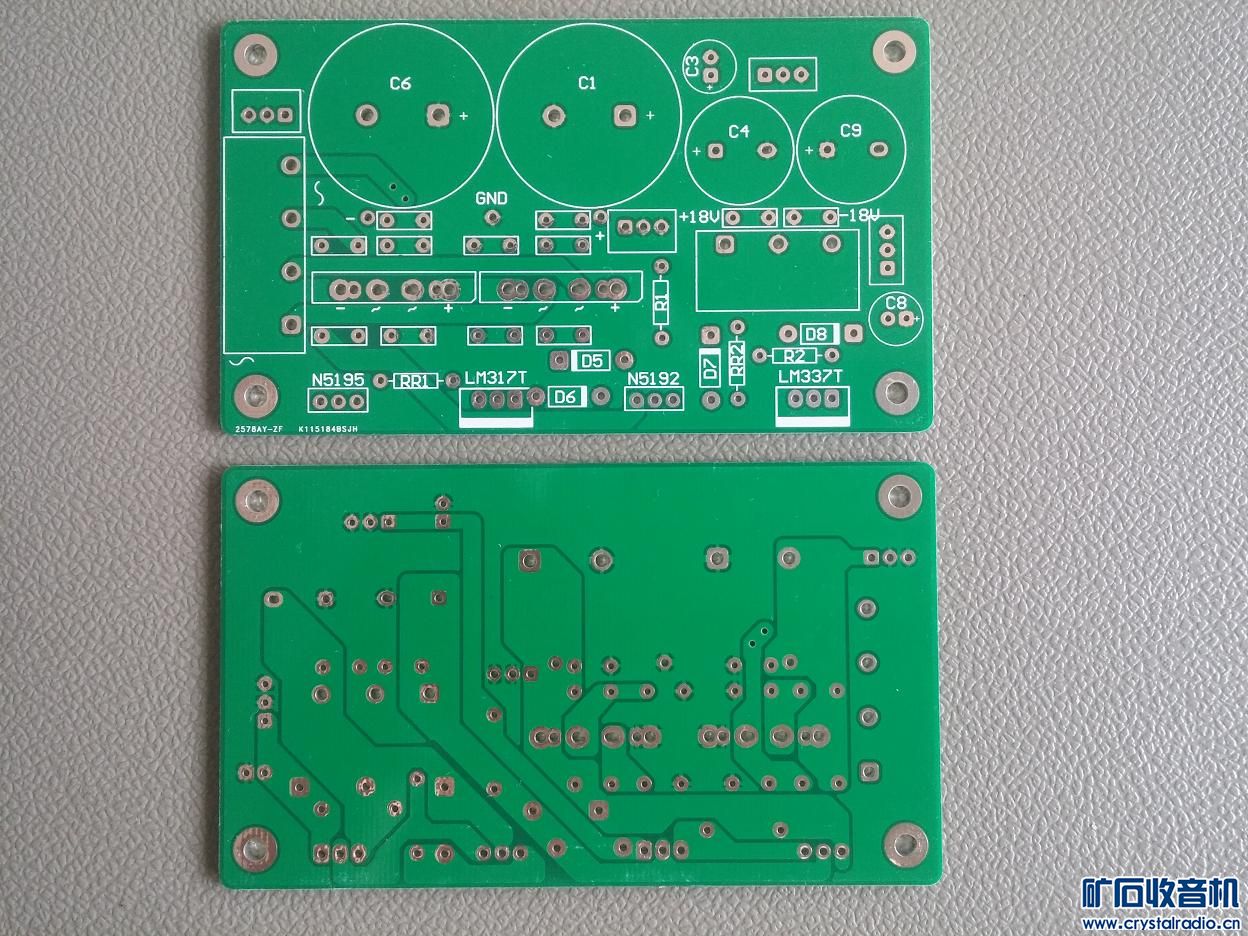

        经过一段时间(因为有手刻板用着,不着急),画了两个PCB方案,在论坛请大神帮把把关,可是没人给出具体意见,只好自己按意中的选项下手。

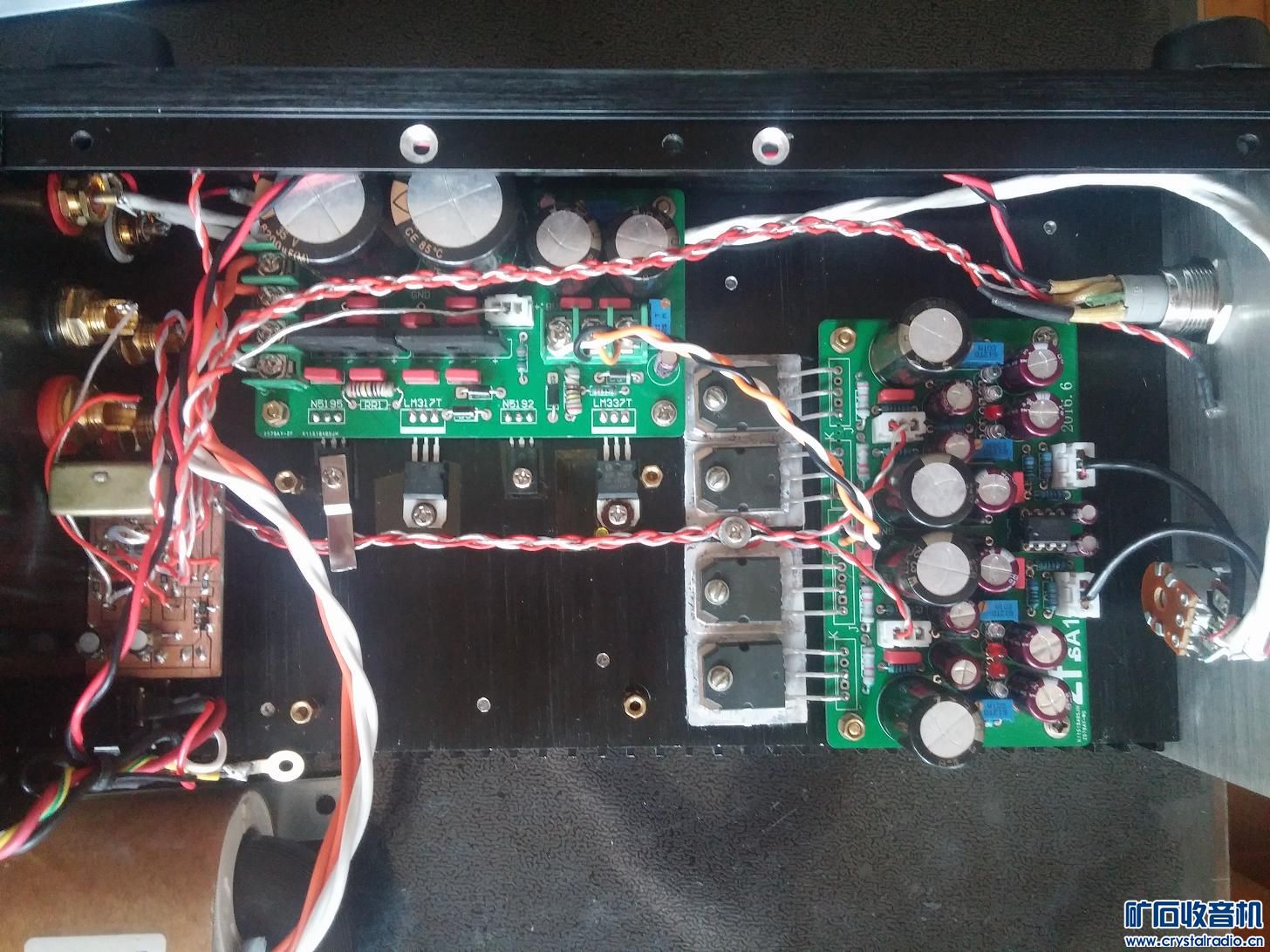

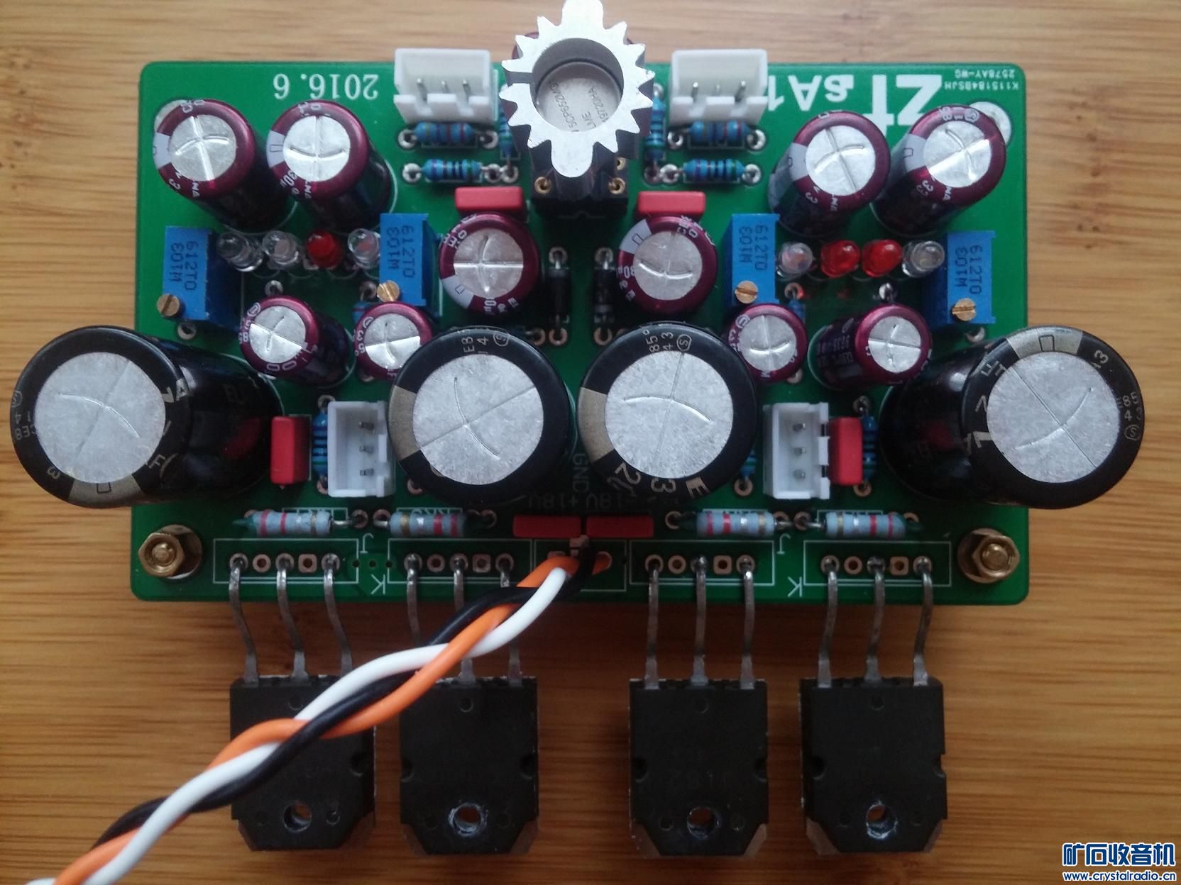

        一个星期板子回来了,很漂亮,不会有板子氧化问题了,也不再影响视观了。上图大家看看。
        心急呀,马上拆了手刻板。还是掉了几滴眼泪 ,对不起刻刀啊,还浪费了两块敷铜板。
        标准工艺PCB就是好,一、“美观”,二、“漂亮”,三、“品位”,焊点漂亮还好焊。
        高的指标是钱和工夫堆出来的,你不投入就没有回报,你不折腾就不前进(当然有时白折腾)。

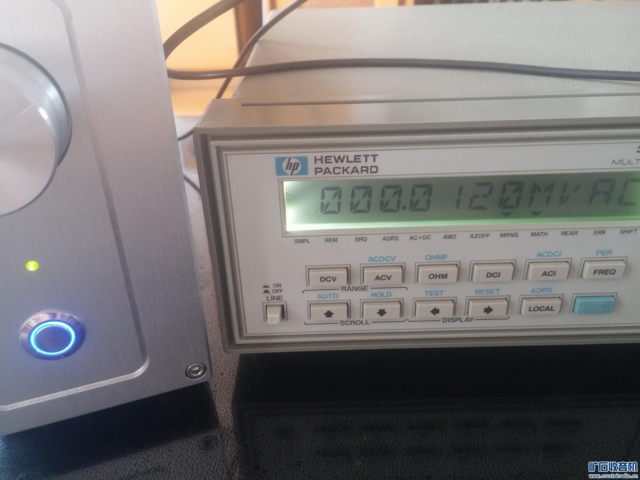

        这不一开机,悬着的心立马放下了,底噪音直指1微伏左右至之下,这时DIY的心情那叫痛快。
        不扯了,上图,请有兴趣的网友参见和探讨。
        电路图见“大神看看…”的帖子,测试方式同“桌面小放大器”帖子,输入端开路,输出端接6.8欧的电阻负载,放大倍数11倍。

        线看着是挺多,因没有打成一块板,这样放大板、电源板、喇叭保护、变压器、电位器、等都成独立体,可随便组合,单独改变,更具玩性,如做成整体的,我感觉底噪音达到4微伏都较难,一处布局不佳,危机整板,甚至报废。
        其实主要的线就是放大板上的输入、输出和电源线,影响甚大。
        其它的电源开关、电源指示、喇叭保护指示、喇叭保护电源等影响甚微,基本可以忽略。

底噪达到4微伏这么低?看楼主测量的表,大概是10PLC下的结果,这相当于等效带宽5Hz内的噪声。作为音频放大器,若带宽能够达到15KHz,那么其固有噪声水平可达到219微伏。不过这个水平对音频放大器也算不错了。

个人不太喜欢这种原件密度过大的布局,再者,背面的死铜可以去掉。
