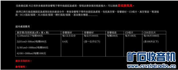

大神门发现不来换电子管也很容易, 因此第一代换胆派说叫人换些小厂管! 可不可以叫人把6P6P改成6L6GC, 再改成300B吧, 而小厂管也有限, 抄不高。以无本生利为宗旨的大神终于开发了雪藏胆。吹嘘用超冷处理,说线材可以消除应力, 增加各频延伸,现代电子管处理过可以有老管的味道。而且经处理的电子管贵六倍。
如下文说:
"先前我知道有卖家将音响材料拿去做冷处理,真空管也是其中之ㄧ,听说效果很好,我一直想要试看看,就顺水推舟拿这部 6V6 来试验啰,搜索页,找到了大金狮 6V6 有冷处理的,卖家是这样写:〝限量供应 Gold Lion Genalex 大金狮 6V6GT/CV-511 CRYO treated -320度F 冷处理版〞,悄悄订了两只,装上及电一开声就知有差,声音变得更圆滑顺畅,有甜味,有更高级的走向,原 6n6c 一枝是 200元,这大金狮冷处理的 6v6 一枝可要 1300元,两者价差 6.5 倍,值不值得就看个人的喜爱与价值观,小弟我目前消费的起,所以认为值得,他日若是口袋羞涩,那 6n6c 小弟也可以听的自得其乐!做人呀,得〝能伸能曲〞,扯远了。对了,再此强调,小弟不是单单换管试听,我是换管后重新调整阴极恒压源,让前后更换的 6V6 都是工作在相同的屏流,这意谓有不同的阴极电压,这是因为 6n6c 与 6V6 有不太一样的特性,我以相同的屏流来比试两者的声音差异,致于应当如何比试较客观上电一开声就知有差,公正与否、这点玩家可以自已定义,我是采用相同屏流的比较方式,这〝相同〞的定义,依据我量测的方式与仪表精度,应该是在 3% 的误差范围内!320 度F 冷处理的真空管,有机会看倌可以试看看。"
此事处理有冶金上或意义,合金钢水淬有必要冷至-50至-100C来稳定常温组织. 这时是硬但脆的. 而且变形很大, 应力大要马上升温至200-600C作恢复韧性并去除应力.非钢金属往往在高温或低温同一组织, 只有热涨冷缩. 低温消除应力的方式难接受.制造时的应力也只有高温去消除. 因此这种说法犯了科学原理的错误。
更甚的是: 电子管放在-100C之下必损坏, 此多是骗子把戏而为此推荐者只能说这是专利技术,不可公开。在实验室中把冷冻讯号线慢慢至-200度C,缓缓复温后也测量不出差异. 所以超冷处理有可能又是音响另一个的怪力乱神!!
