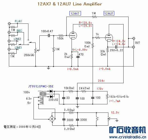

发表于 2016-8-1 16:27:03 |
 楼主| 发表于 2016-8-1 16:51:35 |
MLD 发表于 2016-8-1 16:27
[点这里查看]
那个的管子太多,这个怎么杨
http://www.haodiy.net/a/jishuwen ... 2013/0117/4625.html
发表于 2016-8-1 19:06:47 |
呵呵m 发表于 2016-8-1 16:51
那个的管子太多,这个怎么杨
http://www.haodiy.net/a/jishuwenzhang/danjiDIY/qianjiDIY/2013/0117/4625 ...
也不多,仅加了开关后面的SRPP缓冲电路、、、,前面电路除参数不同外、结构是一样的
