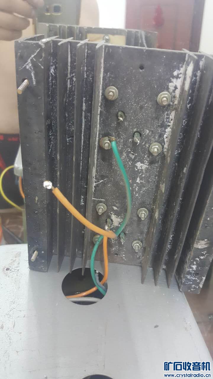

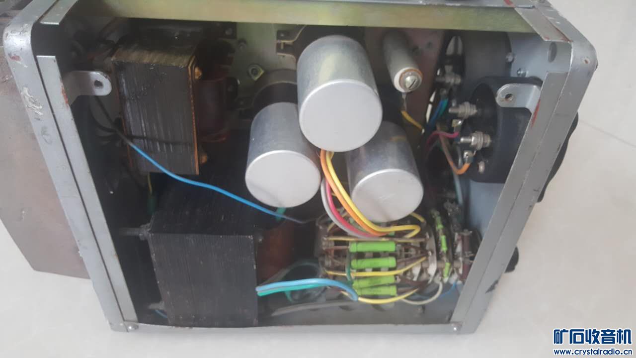

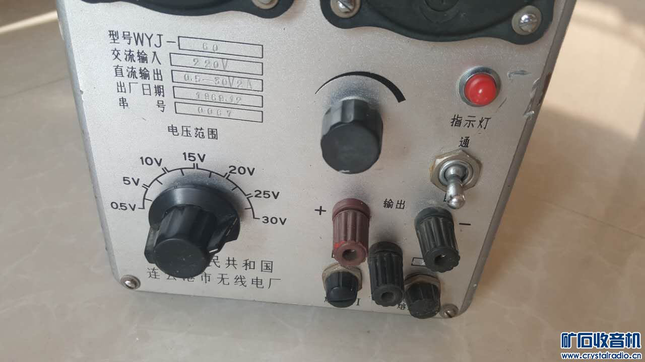

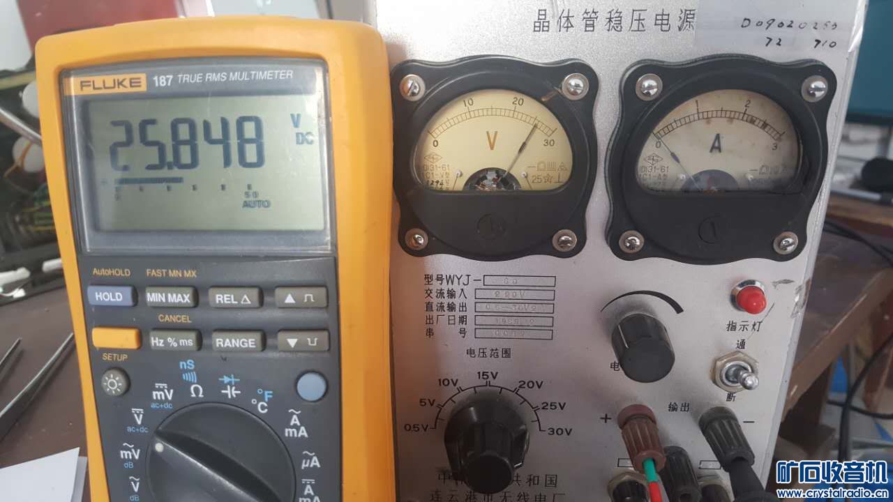

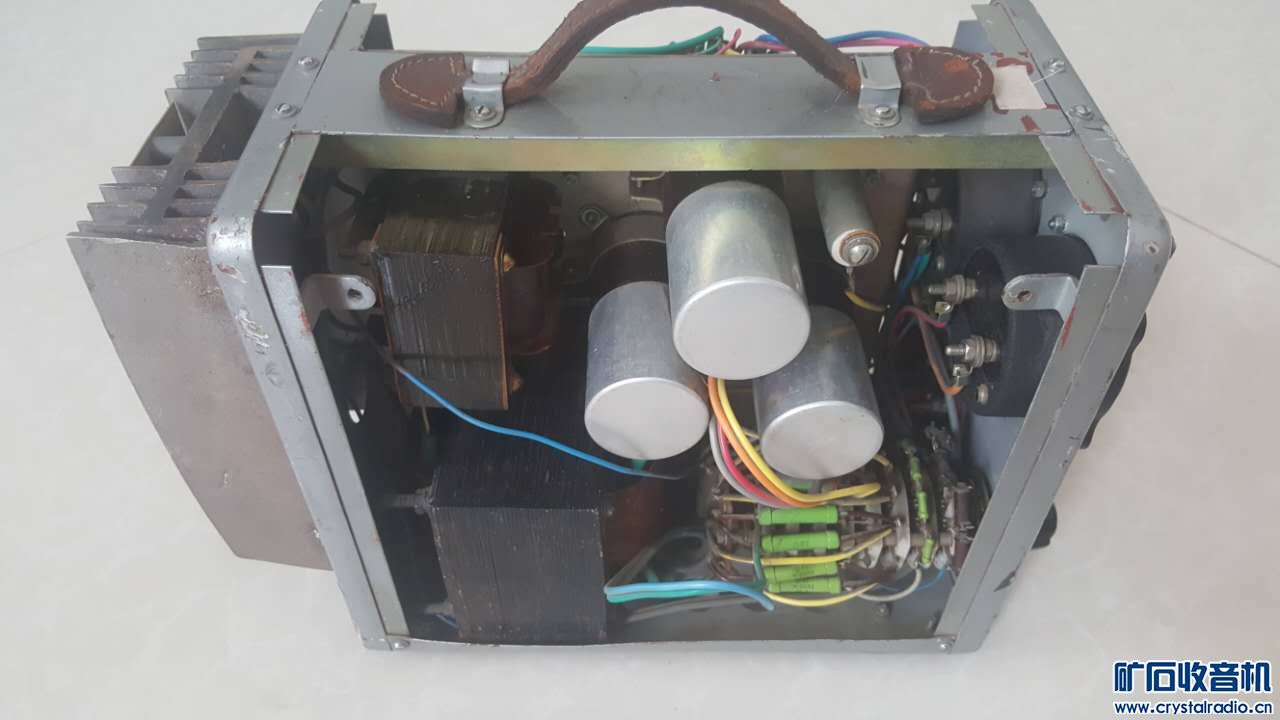

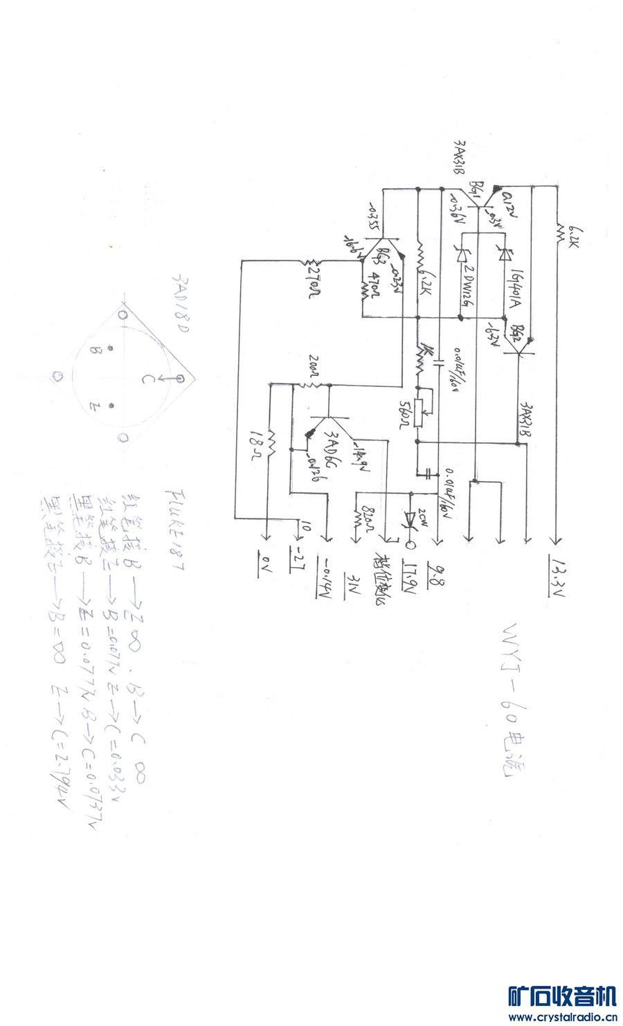

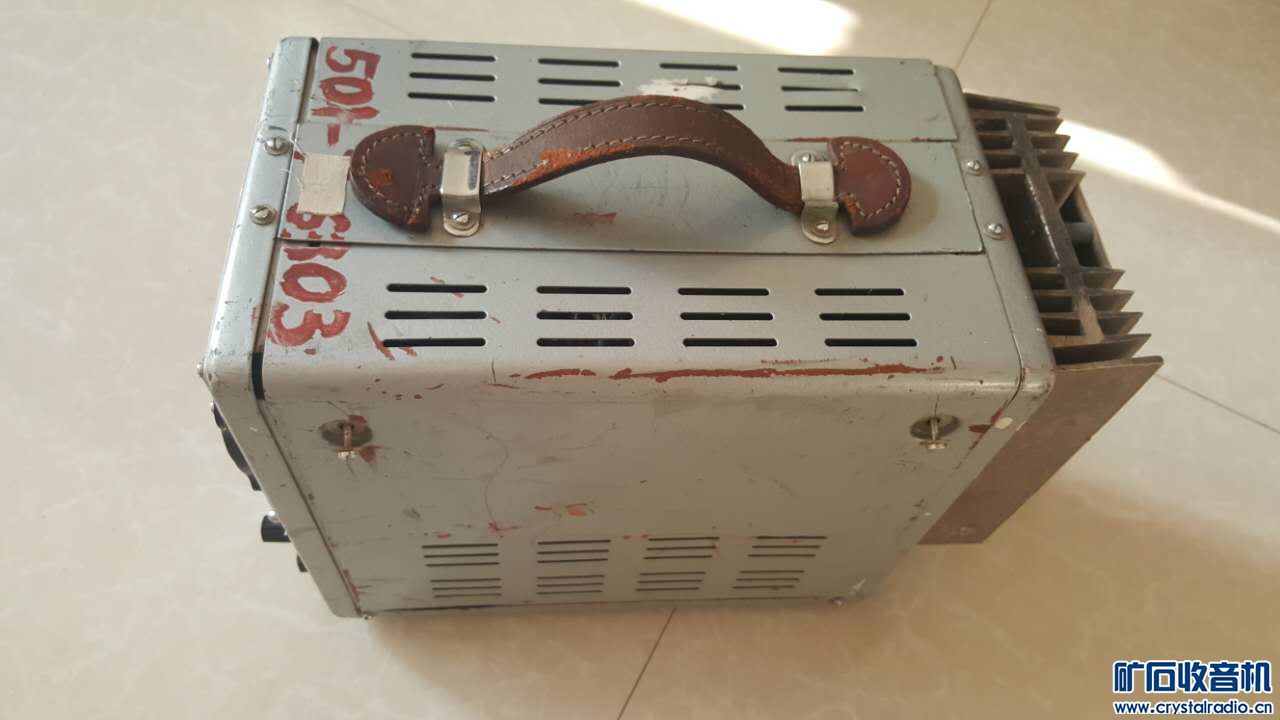

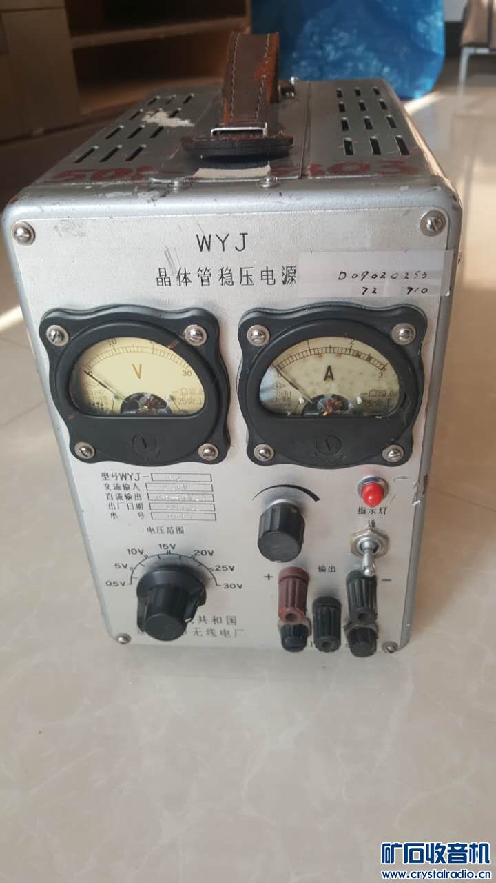

看着做工耐看   重量20斤左右,内部用料扎实。那个年代的精品了~~~开机电压输出为零  画出电路图
 楼主| 发表于 2016-7-30 10:31:37 | 显示全部楼层
补图  看一下  秦始皇的电源

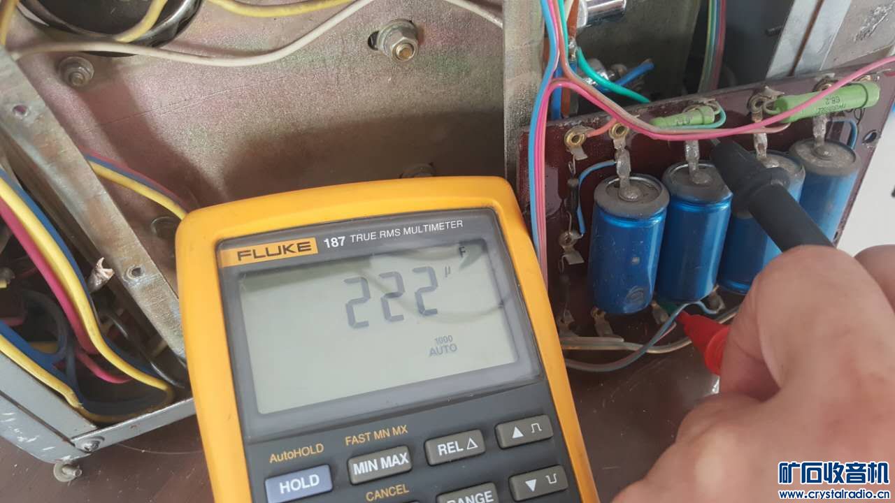

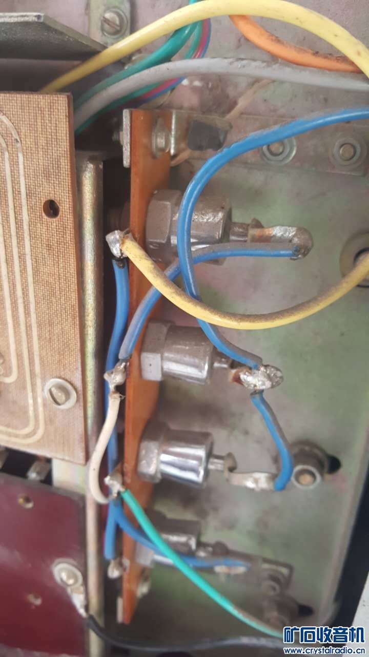

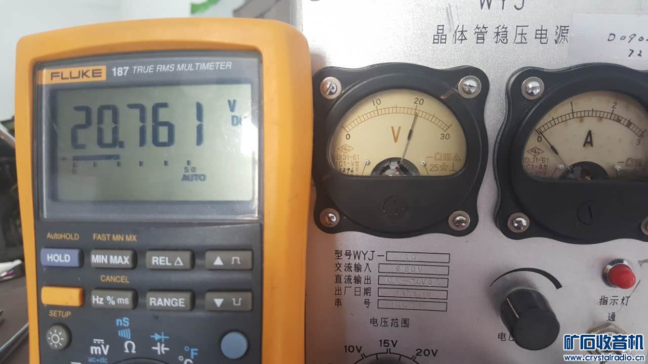

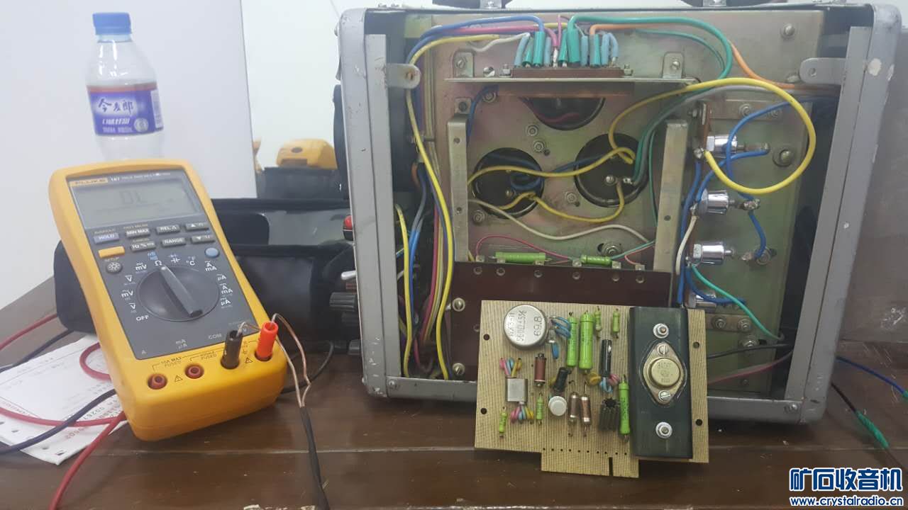

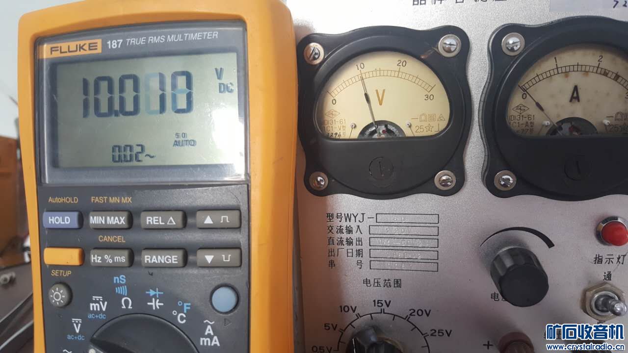

 楼主| 发表于 2016-7-30 14:22:33 | 显示全部楼层
下面的电容韩片脱焊了  焊接以后   开机电压  相当精准了
发表于 2016-7-30 14:48:34 | 显示全部楼层
那个年代能做到这个地步相当不错了,而且电压还很准。
