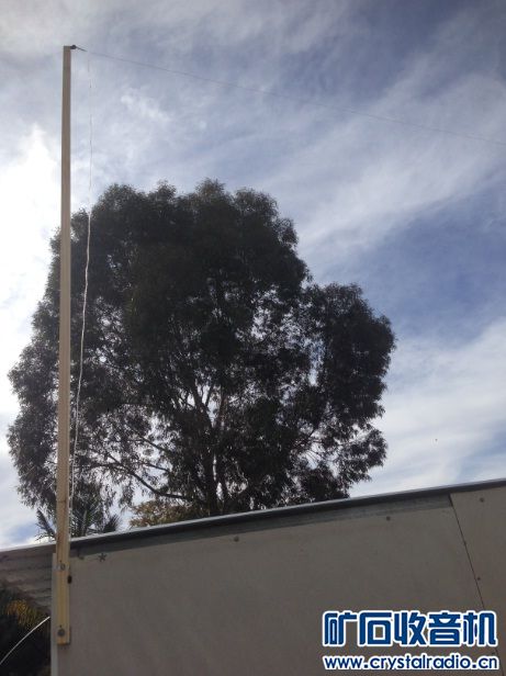

1.        天线
        用两根45mm x45mm x3m的木条分别竖立固定在房顶上,用直径1mm的漆包线架空连接起来,长度约17.8m,离地面高度约5.8m。
2.        地线
        是一根埋入地下的直径8mm,长1.2m铁质螺丝杆。

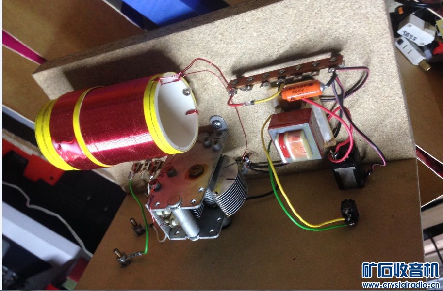

        截取90mm长,直径50mm的PVC塑料管,打印一张本坛hdtx先生提供的140-1线圈图案蒙上,用直径0.56mm的漆包线绕制56匝+28匝作为调谐线圈,另外用纸皮做个直径为54mm,长约25mm的圆筒套在调谐线圈的外面,用同样的漆包线绕制21匝+12匝作为天线线圈。
4.        可变电容
        老空气单联,容量18/360 pF。
5.        二极管
        找不到矿石,用1N34锗二极管代替。
6.        滤波电容
        1000pF,也可以不用。
7.        高阻耳机或号筒喇叭
(a)        选用一个潜艇声纳耳机(e-Bay买的,二战时期,全新库存),型号:H-43B/U,直流电阻3k3;
(b)        选用一个TOA(日本)号筒喇叭,阻抗设置为3.3k。
8.        高阻变换器
        用来匹配低阻耳机,直接使用成品的230V:3V小型电源变压器,初级直流电阻2.4k,空载电感超过20H(超出电感表的量程)。
9.        低阻耳机
        用iPhone付配的耳机,直流电阻为32欧+32欧。
10.        其它
        接线柱,耳机插座,导线,焊片支架,底座,面板 ……
二.组装:

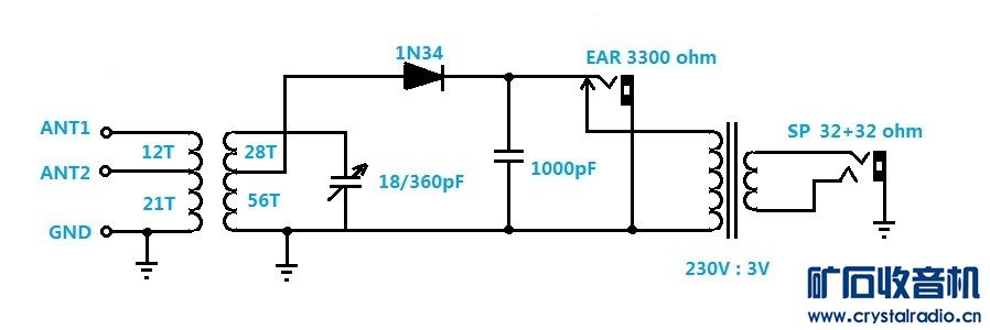

三.电路图:

   (a) 这是一个经典的简易“矿石”中波收音机,一次性制作成功。当地5个中波台都能收听到,声音清晰,没有窜台。用50uA电表测试各台的“短路”直流电流为8~14uA,效果满意;
   (b) 一根良好的天线是制作成功的关键;
   (c) 高阻耳机并非必要。试验用H43-B/H高阻耳机声音不大,音质也差,用低阻iPhone耳机声音中等(震耳),音质良好,用TOA号筒声音最大(4米外都能听清楚),音质也好;
  (d) 图中低阻耳机插座的接法可兼容单/双耳机。

回复138139l: 面板是普通的5mm纸板,表面贴上自粘装饰纸,文字是电脑示范打印的。
