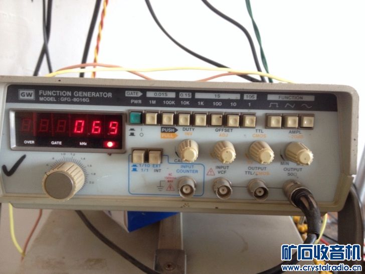

本人想淘个音频信号发生器,看见坛里有固纬二手的想买,有立式和卧式的,还有的是函数发生器,实在是一头雾水,请求各位老师指点哪种比较好用,更实用。
卧式的,固纬8106g
立式的,固纬二手GAG-809
立式的固纬二手GAG-809
立式的固纬二手GAG-809
卧式的固纬8106g
卧式的固纬8106g

发表于 2016-7-30 09:40:31 来自手机 |
如果对正弦波失真度要求高,那就买单独的电桥电路的低频信号发生器,函数信号发生器正弦波失真大,但波型种类多,用途更广一些。
 楼主| 发表于 2016-7-30 09:53:10 |
JHXC 发表于 2016-7-30 09:40
如果对正弦波失真度要求高,那就买单独的电桥电路的低频信号发生器,函数信号发生器正弦波失真大,但波型种 ...
就是对音频功放电路进行调试用,用函数信号发生器可以吗?其他也不会用,还没有涉及到。
发表于 2016-7-30 09:59:09 |
音频范围就不必买硬件了吧,找个信号软件装PC上不就行了。
 楼主| 发表于 2016-7-30 10:06:31 |
但是PC音频信号是不是失真更大呀,毕竟不是专业的,不过我也没有试过。谢谢!
发表于 2016-7-30 10:09:03 |
 楼主| 发表于 2016-7-30 10:17:51 |
MRBM 发表于 2016-7-30 10:09
不要买函数的失真太大.电脑的没用过但感觉不方便
我也是在坛里面看见介绍说,函数的失真比较大,哪您目前使用的是什么型号的信号发生器,能介绍一下吗?谢谢!
发表于 2016-7-30 10:27:20 |
 楼主| 发表于 2016-7-30 10:37:29 |
MRBM 发表于 2016-7-30 10:27
这款用起来很方便,失真也不高,还带一路正弦波监视输出.
噢,我也在寻觅这款信号发生器,只是马云店里很少有有利达的LAG-27,而是庐山:LAG-27,不知道这庐山和利达是什么关系,庐山的质量性能如不如利达的。
