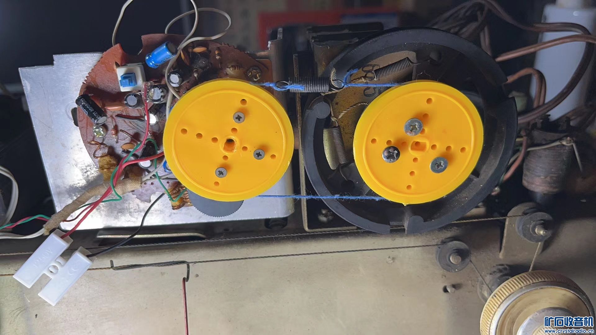

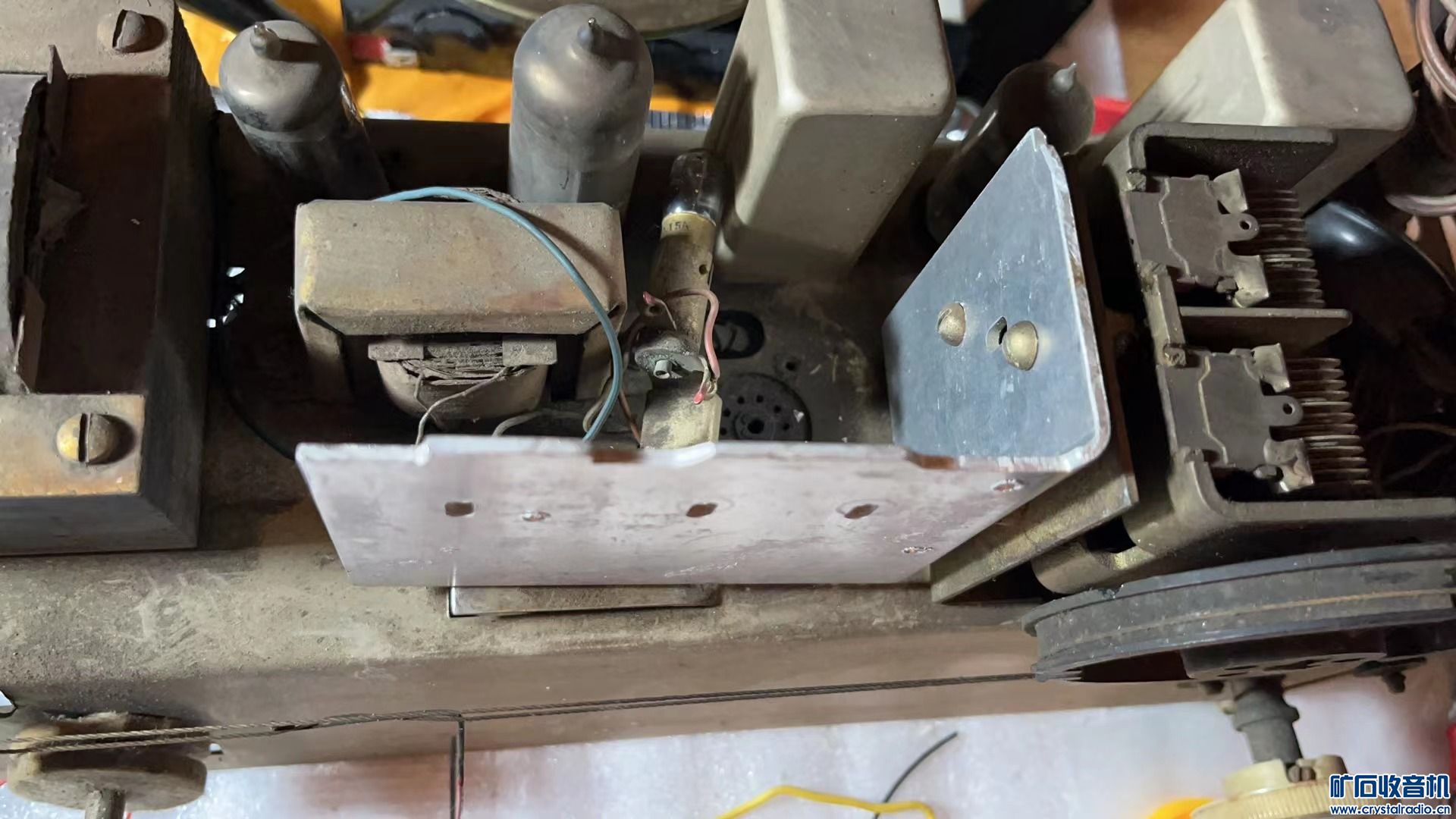

最近给老电子管收音机增加了FM波段,介绍给大家
这也是一种方法,大家可以参考借鉴,改进。这一种方法怎么样?请提意见,谢谢!
其办法是:1、不在机芯打孔,2、不卸下原拉线盘,保证原机芯拉线的顺滑度不变,3、不重绕拉线情况下,
达到让FM可变和原机芯的可变同步旋转起来的目的。
方法如下:原理是借用原拉线盘的旋转带动FM的拉线盘,简单可行,不损坏原电子管机芯。
下面看图,就懂了。
几个部件
几个部件
几个部件
找一块FM板
用现成的FM板SONY精度CXA1691
SONY 经典的CXA块
就用这个FM板
就用这个FM板

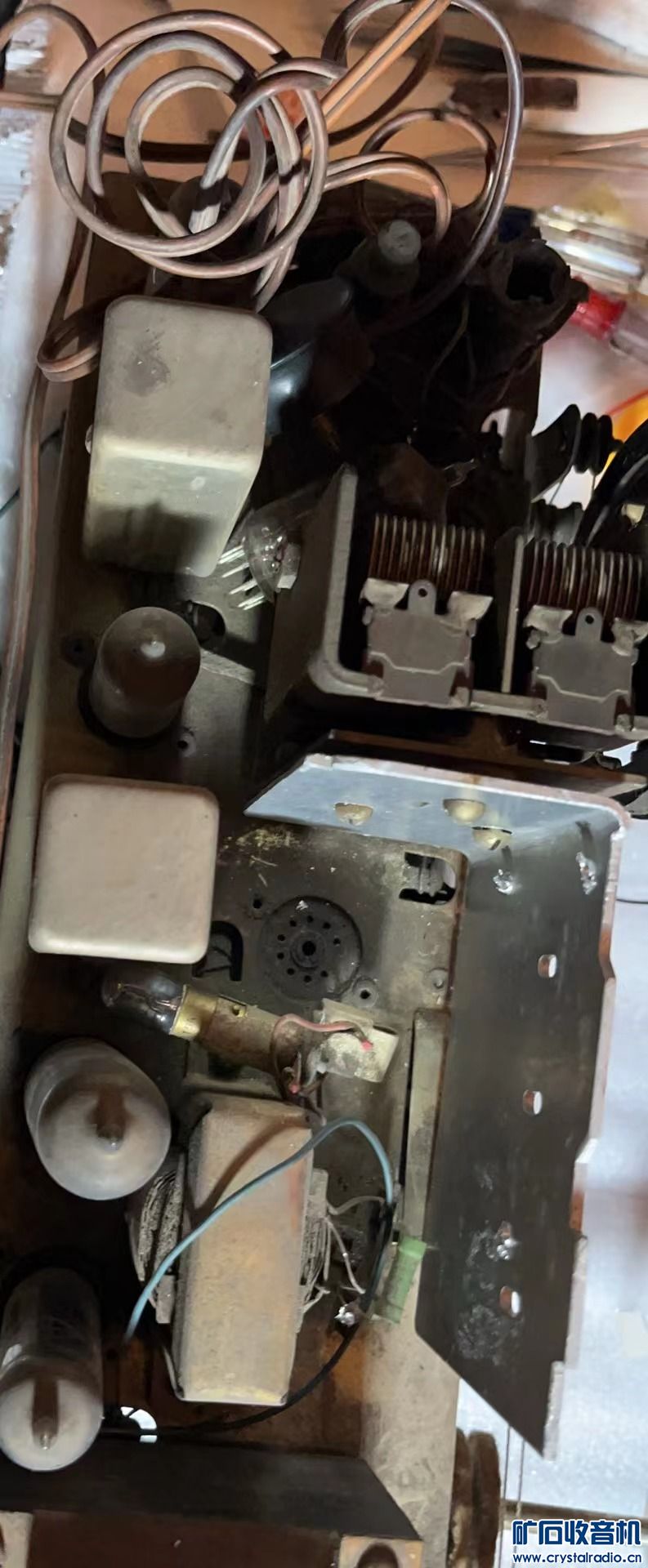

用一块铝板固定这个板子,位置如图,巧妙的利用原有的可变固定的三个孔,把铝板固定好。
用一块铝板这样固定FM板
用一块铝板这样固定FM板

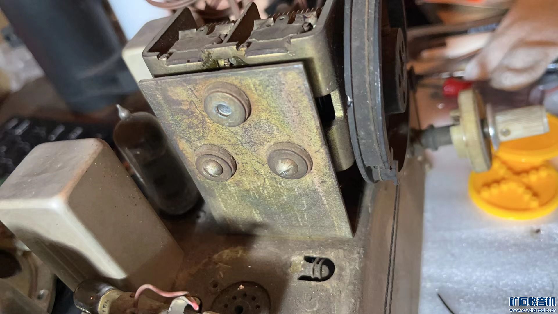

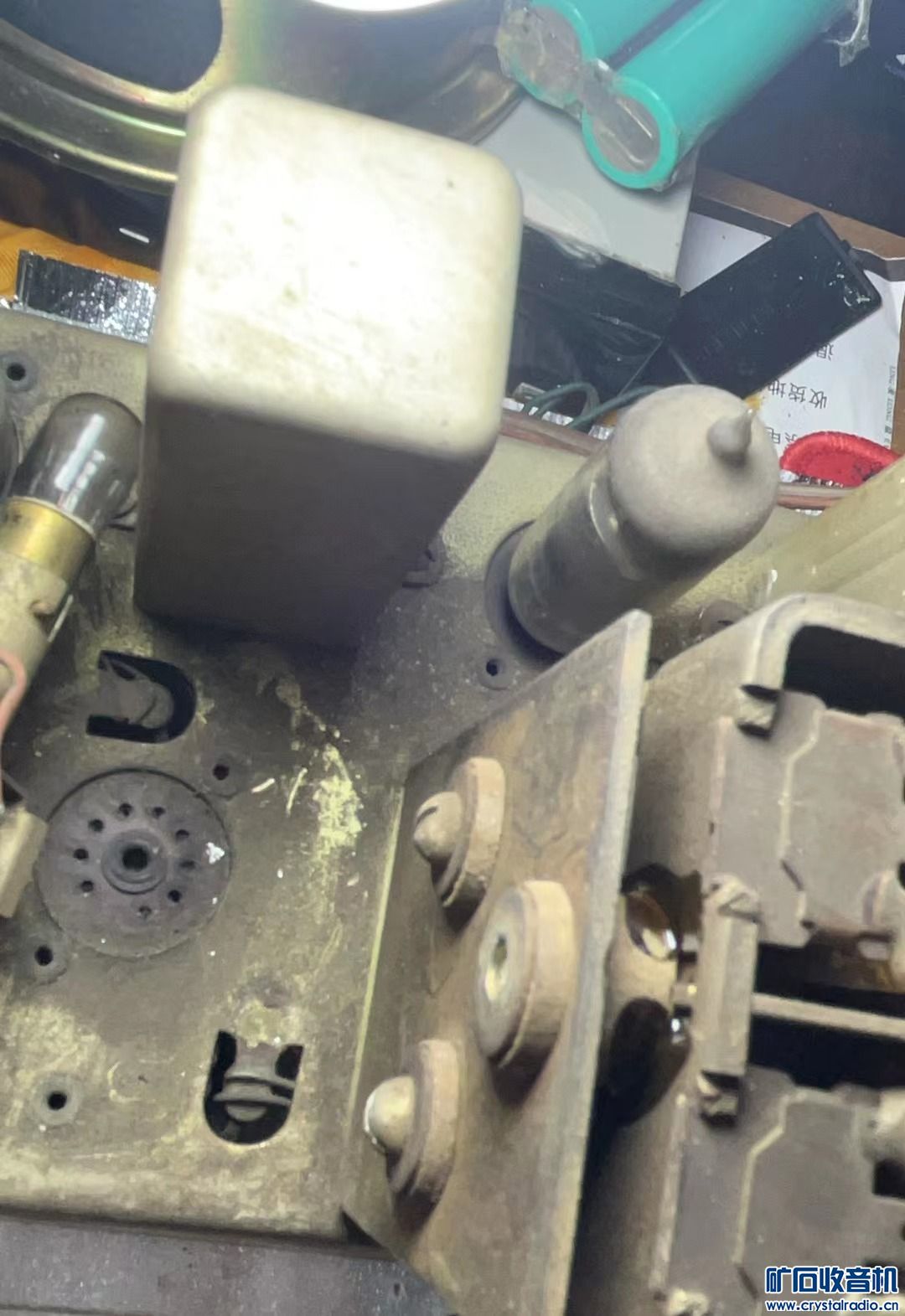

下面是铝板孔的固定方法,是在不取下原有拉线盘、不散乱原有拉线的前提下,固定好这块铝板,这是关键。(图片顺序有点乱了)
成功
成功
原样把三个螺丝钉固定上去,大功告成
原样把三个螺丝钉固定上去,大功告成
成功了!,取下三个螺丝钉,可变,纹丝不动
就是想不动原来的拉线盘,保持拉线不重绕,这是目的
成功了!,取下一个螺丝钉,可变,纹丝不动

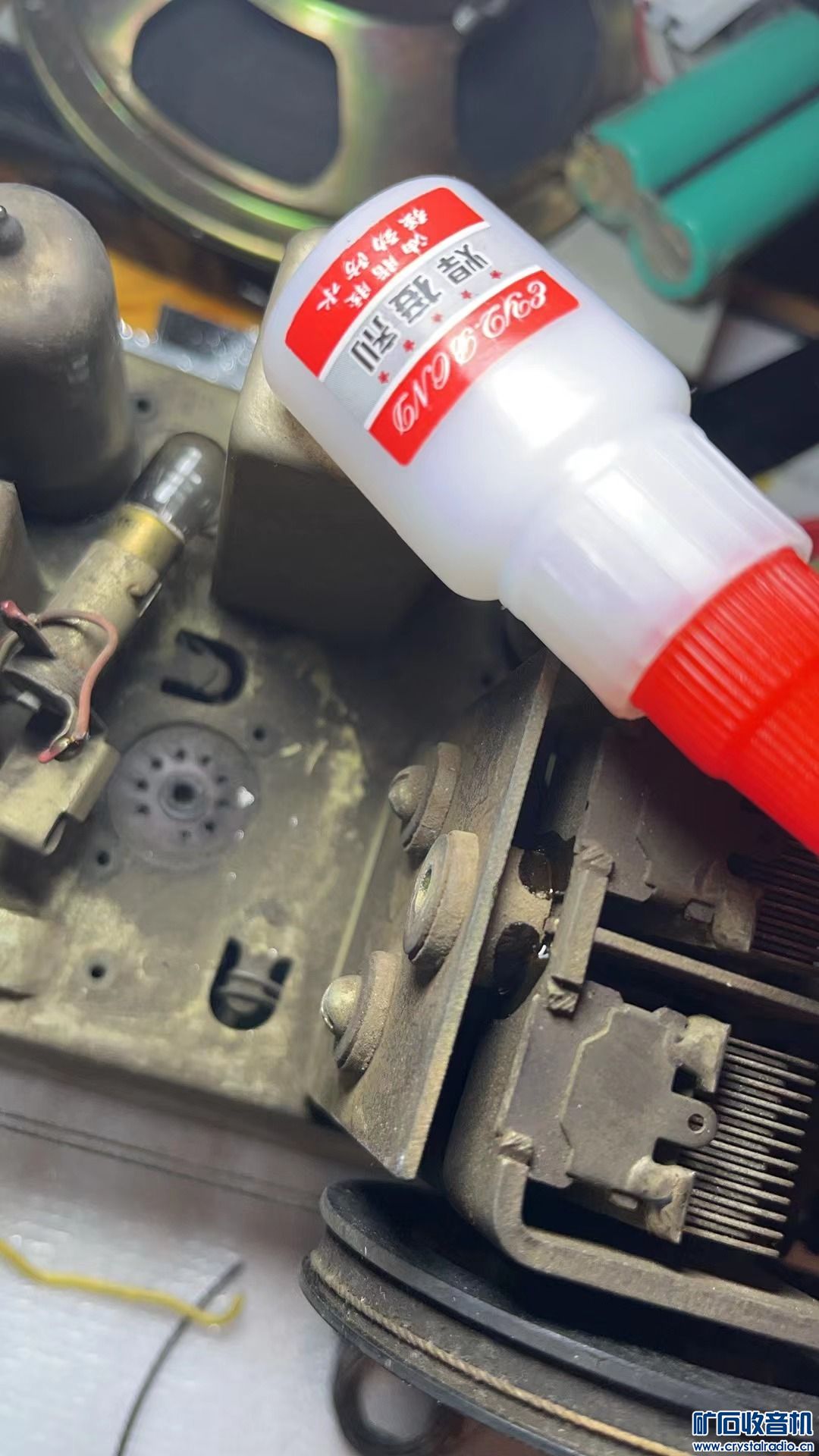

胶水,这个办法我想了很久,目的是可以不取下原拉线盘
为了三个螺丝钉取出,可变不掉下来,用胶水把三个螺丝钉和它固定的防震橡胶和铁板粘起来

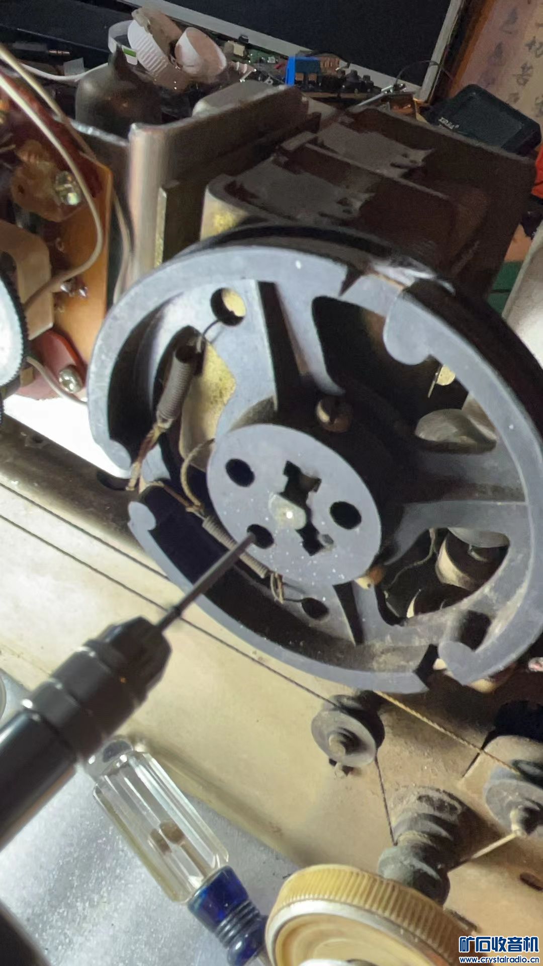

取出原固定可变的一个螺丝钉试一试
取出原固定可变的一个螺丝钉试一试
在可变中心转小孔,是为了,定位黄色的拉线盘中心
怎么样定位这三个孔,前提是不取下拉线盘。免拉线散乱。

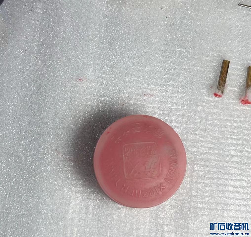

把黄色拉线盘中心孔对准确,压上去,红色印泥,踏印出来印出三个定位孔
看到三个印取的位置了吧,这样定位,既简单又准确,图片不清楚,我用标记突出一下

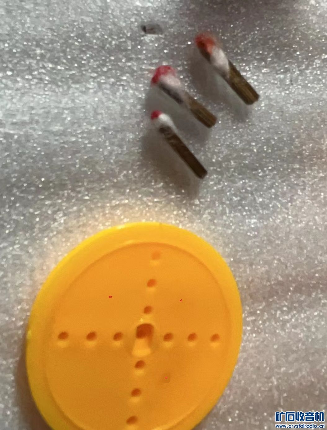

把三个有红色印泥的小棒插进三个孔里去
把三个有红色印泥的小棒插进三个孔里去
三个小竹条,前面绕棉花,类似棉签
三个小竹条,前面绕棉花,类似棉签
基本就是篆刻的原理
基本就是篆刻的原理
用印泥定位拉线盘的三个孔
用印泥定位拉线盘的三个孔
根据红色印泥的印迹打孔,成功转好三个孔,固定好第一个拉线盘

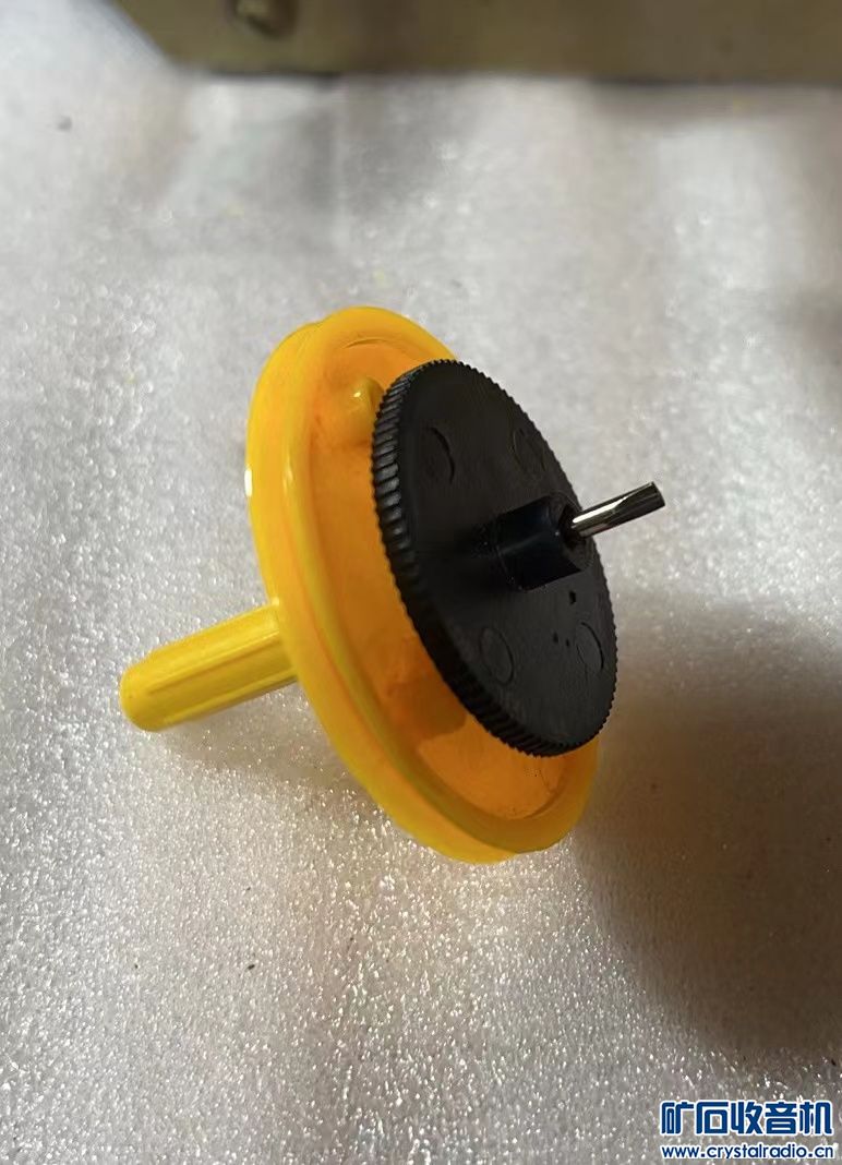

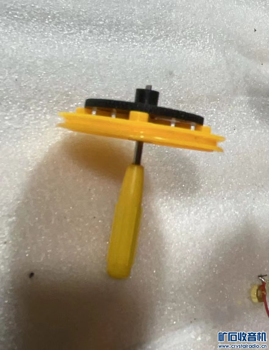

用三个螺丝钉把黄色拉线盘和黑色FM拨盘固定起来
第二拉线盘中心同步
第二拉线盘中心同步
两个黄色拉线盘固定成功
两个黄色拉线盘固定成功
用一条皮筋试一试,基本可以,就绕拉线
用一条皮筋试一试,基本可以,就绕拉线
就这样完成了
就这样完成了
发一个拉线示意图,非常简单,各绕一圈和一个弹簧就成,
