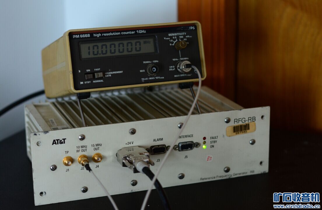

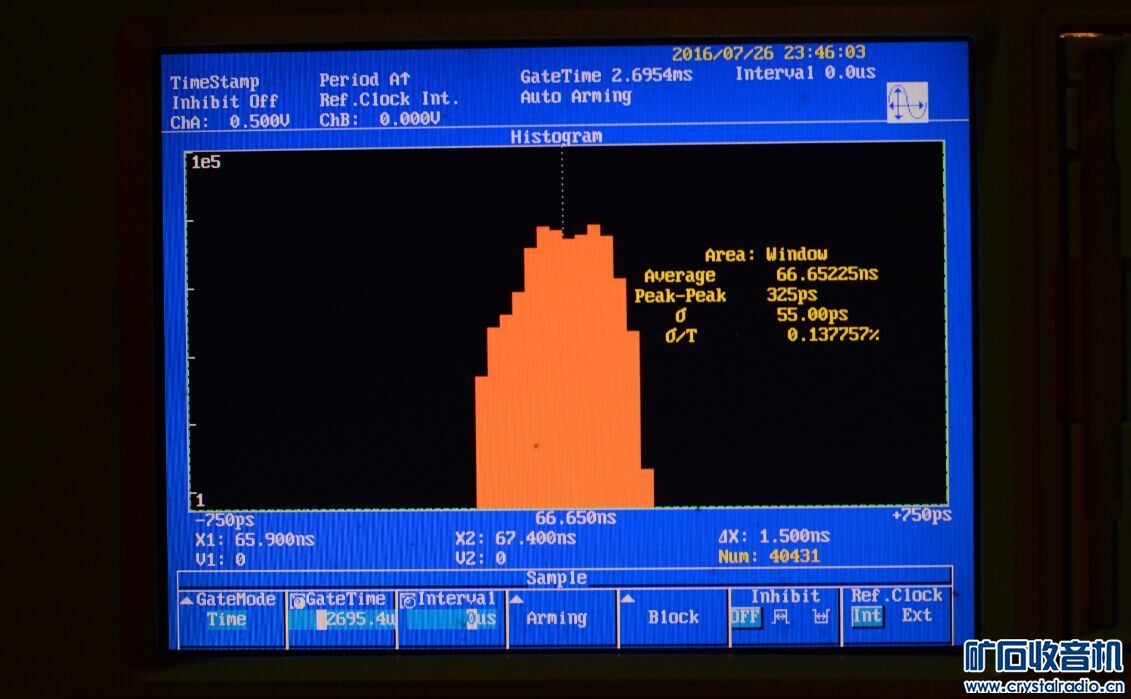

RFG-RB,铷原子钟,某些发烧友比较钟爱这种东西,认为有超高的稳定性。的确如此,但是这种稳定性体现在频率周期的长期稳定,不代表短期的波形阶跃抖动也同样优秀。
抖动峰峰值325ps,当然我并不认为这抖动有这么大,这可能是这台设备使用内部TCXO基准的最小自身抖动了,或者我还没找到更小抖动的参考源。

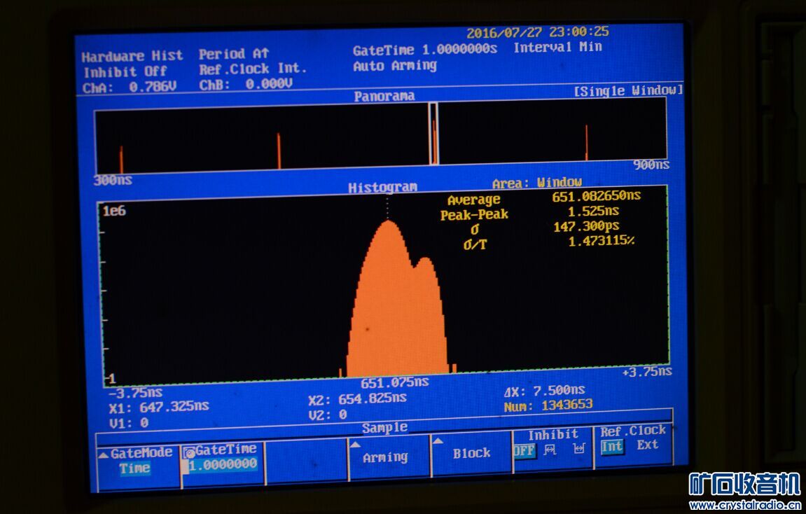

S/PDIF信号,SB0350声卡输出的,这个卡是比较别扭的,数字输出在一个3.5接口上,我随手找了一条漫步者的3.5-RCA接机子上了。这个指标看起来比我以前用示波器测试的要好些。

另外对于精密测量每次都不同的,这是一定的,除非像我那样用个才几位数的简易频率计测铷钟,任何时候都是10.00000MHz,此次复现,结果完全一致。这并没多大意义,只要测量结果符合规律,基本复现,就可以认为是可信的。有待继续试验吧,以后逐步研究,还会发些帖子
