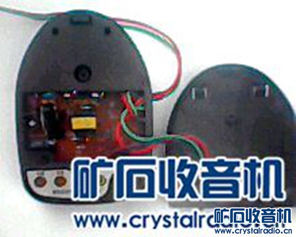

    再利用老手机锂电池困难的是:必须要有合适的电池盒,锂电池正负极面积不大间隔很小,与电池盒触点必须精准弹性接触,否则,要么接触不良,要么就是碰极短路。最初笔者很是伤脑筋,后来笔者想到利用专用外接充电器改装,才解决了这一问题。
以摩托罗拉老手机锂电池和专用外接充电器C350为例。请看下图:图1是锂电池及其正负极,以及专用外接充电器C350触点,二者是紧密配合的,锂电池正负极与电池盒触点是精准弹性接触的,只要将电池盒弹性触点引出两条正负极电线即可。
      图1
      方法是用力向后移动电池盒上盖(用力不要过猛,实在不行可以用螺丝刀向后慢慢撬动),退出卡销打开上盖,即可看到弹簧触点引线,认真确认好正负极(或借助万能用表确认),找电池盒侧面不碍事的地方钻一小孔,穿进两条不同颜色细电线(如正极使用红线,负极使用黑线),从里面打一个结(起防拉伤作用),再将两条电线分别焊在正负极片上(如图2)。盖上上盖并向前方推进卡上卡销,引出的两根电源配成合适的电源插头,,大功告成,如图3。
      图2
      图3
      这种改装后的充电器和锂电池,不影响充电功能;不充电时又可以为收音机或随身听提供电源,真可谓是一举两得。

2、各种收音机和随身听的电源插头内芯和外皮极性有不一样的,要注意调配合适,中间可以做一个活络插头随时调整如图3。
3、根据个人使用经验,锂电池充足电时,带载实测电压在3.7V至4V之间,当带载电压降到2.5V时就必须马上充电,不要使用太亏电了,以免损坏锂电池。
    不当之处望广大矿友指正。
