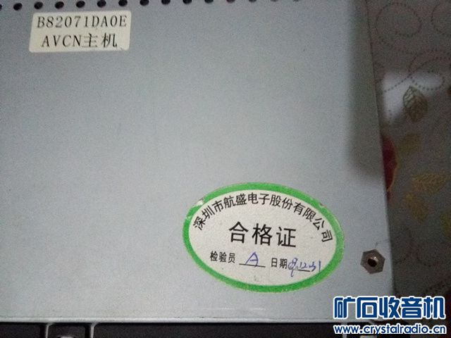

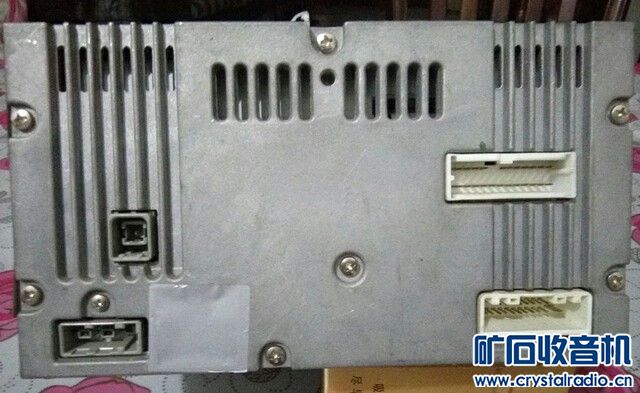

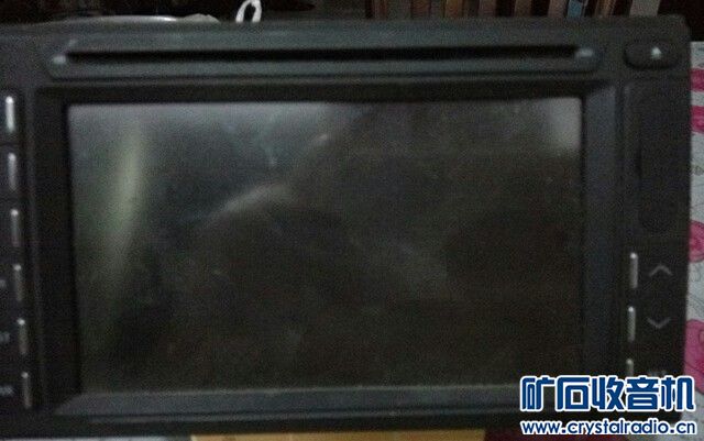

淘回航盛DvD机不知尾线接法,请大神帮忙在这先谢谢! IMG_20160727_022432.jpg IMG_20160727_022254.jpg IMG_20160727_022531.jpg IMG_20160727_022531.jpg

发表于 2016-7-29 00:20:15 |
二哥 发表于 2016-7-28 23:31
没有呵!百度也查不到!
用万用表量acc和点火,为正搭铁为负
发表于 2016-7-29 10:47:09 |
拆开盖,有些里面有接线说明的
发表于 2016-7-29 16:15:12 |
拆开看看电路板上有没有标
发表于 2016-7-29 20:13:34 |
直接开壳,喇叭及主电源接线、查看IC资料或看主滤波电容,除此之外其他就剩自动天线及时钟、仪表夜光指示了。
发表于 2016-7-29 22:44:16 |
支持楼上的说法,拆机看主板找电源,喇叭线,点开开关线与电源基本接近,灯的都好找。
发表于 2016-8-2 15:54:05 |
看接口像日产的,搜一下日产的接口定义。
 楼主| 发表于 2016-8-2 21:53:22 |
小M仔 发表于 2016-8-2 15:54
看接口像日产的,搜一下日产的接口定义。
国产航盛的,,,,,,,,网上没有啊!
发表于 2016-8-3 09:24:54 |
二哥 发表于 2016-8-2 21:53
国产航盛的,,,,,,,,网上没有啊!
日产车很多车机都是航盛出的
发表于 2016-8-3 13:05:19 |
搜一下日产的接口定义。
发表于 2016-8-4 02:13:08 |
这插就是日产的 查日产就可以了
