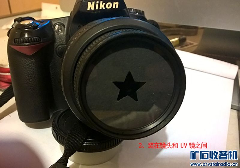

在镜头前加个特型孔的卡片,很早就有人尝试,各位有兴趣可以试试。
 楼主| 发表于 2016-7-27 17:04:13 |
拍摄说明:
1、只适合定焦大光圈镜头,如501.8等
2、拍摄时离主体要近 ,1米以内效果好
3、背景的光源应为点光源
4、小孔什么形状,光斑会形成同样形状
