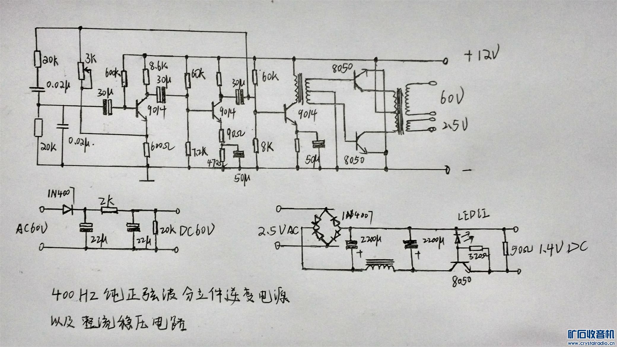

持续5W输出目前没有选定合适的大管子,我对晶体管之前是一窍不通,这几天总算是学习了一点,图上有一个错误,不过我划掉了,就是推挽那块接地了,应该是不接地的。另外这个图是抄别的图组合起来的,所以我对偏置电阻的大小不能确定,旁路电容大小也不能确定。希望各位老师能把我的图上的元件数值确定一下,剩下的问题就简单了,60V整流滤波,然后2.5V整流滤波稳压,这都比较容易了。这个电路虽然笨一点,不过我是12V电瓶4.5AH的,也是比较简单实用,另外推挽部分对交越失真的要求较低,那么是不是可以采用比较小的偏流?管子的选择没什么问题吧,感觉8050是中功率管,最大2W可以接受。
发表于 2016-7-25 21:53:28 | 显示全部楼层
两个推挽管用的感觉不对呀!集电极输出到输出变压器比较合理!
你这样接法,集电极到发射极电流怎么做大啊?

 楼主| 发表于 2016-7-25 22:44:55 | 显示全部楼层
你这样接法,集电极到发射极电流怎么做大啊 ...
我对晶体管不懂,谢谢老师指出,明天修改一下这个图,看来不管是PNP还是NPN带动负荷的应当都是集电极。明天修改一下图,还麻烦老师帮忙计算一下具体的偏置电阻阻值,尤其是RC振荡器工作点的选择没头绪。
 楼主| 发表于 2016-7-25 22:53:33 | 显示全部楼层
冰岛 发表于 2016-7-25 22:21
这个电路有几个问题:1.前面两只管子组成RC选频正弦波振荡器,这种振荡器应该叫「文氏桥振荡器&#6537 ...
谢谢老师指出,您说的负反馈是否是在第一个9014发射极引出可变电阻到振荡回路的上端接线?这样第一个9014发射极和第二个9014集电极相位恰好相反。
第二,我之前不了解晶体管,脑子一热就画出来了,现在推挽管的接法应该是类似于电子管的阴极输出器,虽然等效内阻降低但是电压增益是负值,对前级放大管的要求较高。不知是否是因为这个原因,那么这样是否能改善这个逆变电源输出端的等效内阻呢?第三,如果不考虑交越失真问题,这样不会产生额外的高次谐波吧?是不是那样推挽级没有静态电流,整个逆变器效率还能提高?

发表于 2016-7-27 10:26:42 | 显示全部楼层
这个逆变器工作不可靠,如果考虑效率,输出管激励电压峰峰值将达20v,半波峰值将达10v,这就超过了三极管发射结反向击穿电压(一般为7v左右),如考虑负电路的时间延迟和负荷变化,输出管的发射结稍显脆弱。改集电极输出比这个要好,激励功率也将小得多

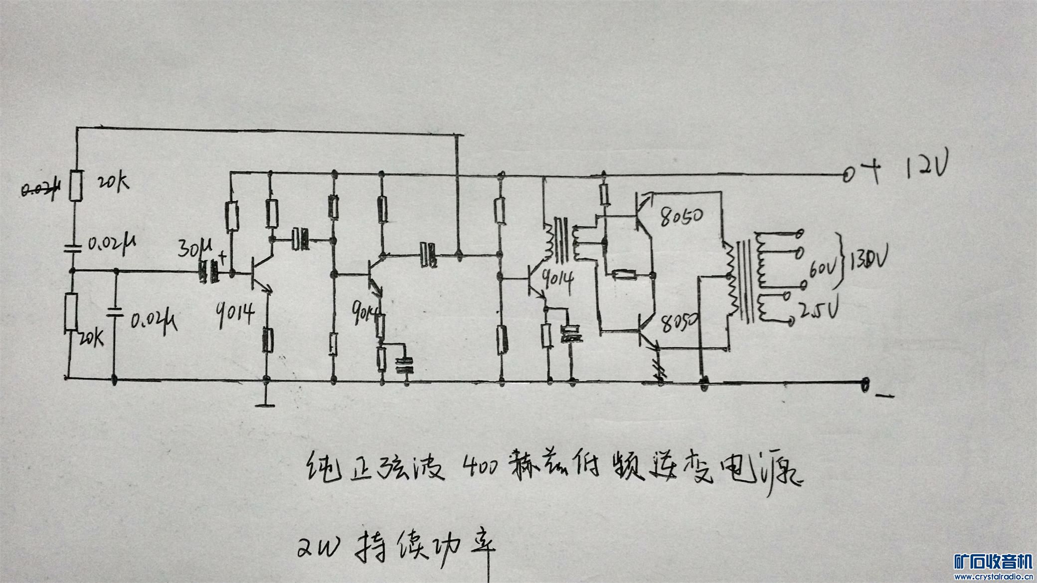

 楼主| 发表于 2016-7-27 11:42:51 | 显示全部楼层
大孔景元 发表于 2016-7-27 10:26
这个逆变器工作不可靠,如果考虑效率,输出管激励电压峰峰值将达20v,半波峰值将达10v,这就超过了三极管发 ...
老师您看看这个修改后的图如何,元件数值有问题吗?RC振荡回路部分是我自己计算的,后边的晶体管偏置电阻和负荷电阻需要调整吗,我也没经验,原图20V电压,我根据12V电压的比例降低了电阻的阻值不知道有没有问题。这个图的管子负荷应该就没有那么重了吧。。 还有稳压部分这样设计可以吗?
发表于 2016-7-27 16:29:26 | 显示全部楼层
输出部分通常是这样的。
