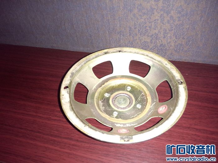

把磁铁拆下来有什么好办法吗?
我一直是暴力拆迁,用榔头砸,结果磁铁都掉肉了
诚心请教一下,大家都是怎么做的?

去胶的溶剂?

电钻铣铆钉。
发表于 2016-7-26 08:45:59 |
可以把铆钉打磨掉,再翘一下就可以了,一般这磁钢都是拆下来另用的,不会再次使用在该喇叭上。

过奖了,磁铁掉渣了,所以想找一种无损的方法

好的,用钻打下试试

钻头尽量选大的,低速钻,没调速的钻,钻铣时轻点下压。

磁铁加温至100度多点它就沒吸力了。

正解,以前用烙铁焊锂电池的时候,不小心碰了锂电池正极粘的小磁钢,结果磁钢磁力消失,掉下来了

把喇叭立起来,磁铁的下边垫上木头,用一字螺丝刀在磁铁与喇叭的缝隙处,用锤子敲螺丝刀的上面,磁铁就会完整的拆下来,我试过的。

回帖不看帖,我就是这么做的,就是太暴力了,所以发帖请教更好的办法
