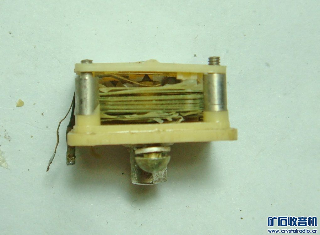

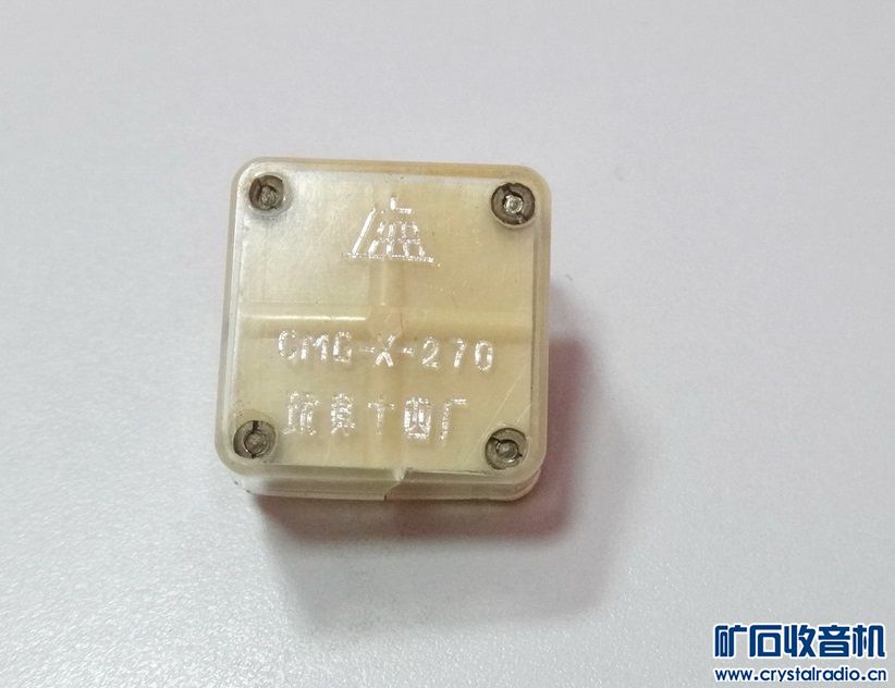

打理四管再生机,密封单连(270P)坏了,换了一只密封双连,机子恢复正常了。因不是单连的,心中一直有点不爽,又找不到这种密封单连换上。近日得闲打算修修那个坏了的单连,重来没修过这东西,试试看吧,死马当活马医。
坏的密封单连:

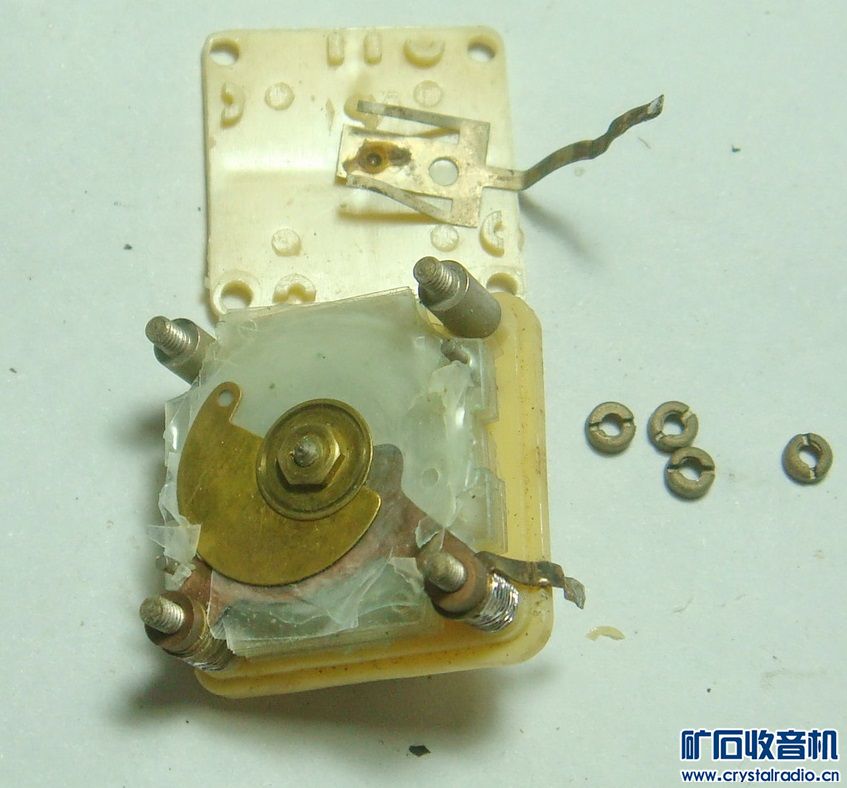

拆开后:
里面的薄膜、动、静片锈迹斑斑,可能进过水了:

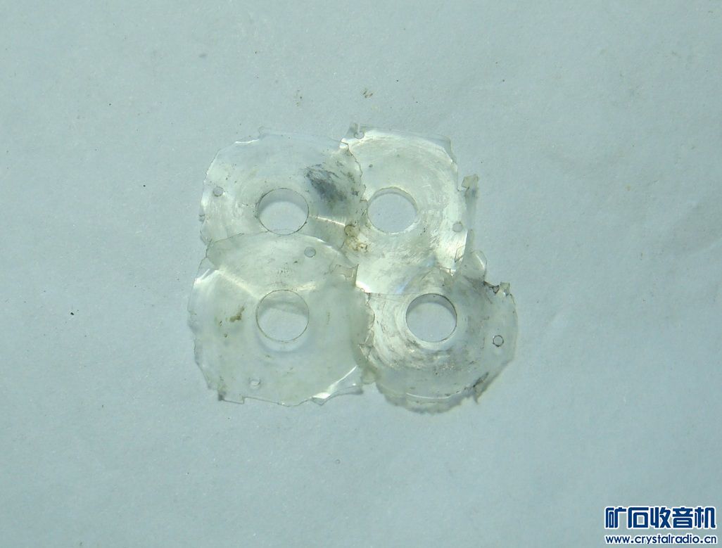

还有的薄膜起翘、破边、变形:

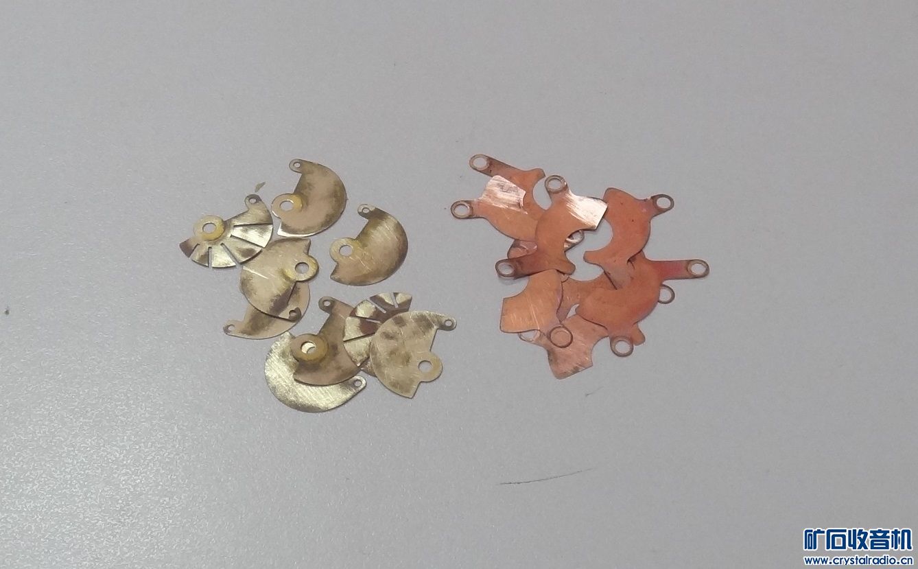

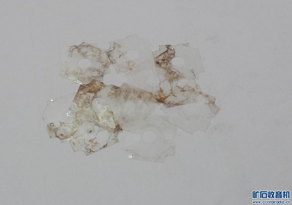

接下来开始打理:先将薄膜、动、静片锈迹清理干净,找一只坏的双连(2*270P)折下能用的薄膜,用来替换损坏的薄膜:

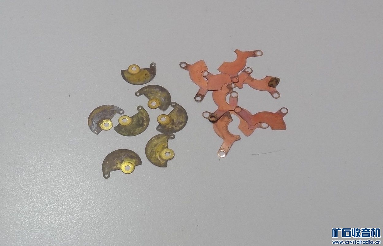

然后按照原动、静片安装顺序(折时注意)一片一片地装好,这个过程很要耐力:
最后安装好的模样:
装回原机,工作正常,修复成功。

请问楼主:您这样修理后介质可变的容量有略微变化吗...另接收频段覆盖范围需要再做调整吗...先谢谢了!
 楼主| 发表于 2016-7-26 11:29:56 | 显示全部楼层
流云静海 发表于 2016-7-25 20:53
请问楼主:您这样修理后介质可变的容量有略微变化吗...另接收频段覆盖范围需要再做调整吗...先谢谢了!:han ...
这样处理后容量是会有些变化,手头没有电容表,没法测。好在再生调整比较方便。我这个装回机子调了磁棒线圈和再生线圈的位置能用就行了,至于覆盖肯定是要再调的,不要说这样完全拆解修理,就是换个新的也要重调。因为这是个简易机子,也没考虑那么多,刻度基本到位就行了
