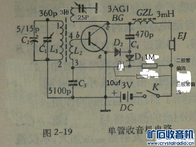

发表于 2016-7-25 09:58:53 | 显示全部楼层 |阅读模式
之前做的锗单管机, 发觉提高电压嘈音成倍增加, 本以为BAT85用在矿机很好, 就用上, 昨天看贴才知道原来肖反向特基漏电大, 嘈声自然就大了, 昨天换回1N60, 嘈音立马减下来。

BAT85是菲力浦出的肖特基管,其主要是用在低压高速开关电路中。肖特基管与检波管最大的不同在于其伏安特性不同,从其伏安特性曲线上看,在施加初电压后其陡翘上沿很快,因此你会发现用肖特基管作高频检波时,会感到在微小信号检波时,效果要好于检波管,不过综合看,高频检波二极管要强于高频开关管。至于肖特基管的反向漏电电流,只要是工作在厂家给出的安全范围内,一般不会有什么问题的
发表于 2016-7-25 20:50:23 | 显示全部楼层
不一定,噪声大也有可能是肖特基检波效率高。
把输入端用电容短接一下便能验证
发表于 2016-7-25 21:00:54 | 显示全部楼层
有用:BAT85是肖特基管,作高频检波时,会感到在微小信号检波时,效果要好于检波管,不过综合看,高频检波二极管要强于高频开关管...谢谢hhhfff66老师的解答!
发表于 2016-7-26 23:56:21 | 显示全部楼层
在单管机中,三极管需要调偏流,检波管也需要考虑偏置,不能简单的用二极管替代法来评价检波“性能”,也不能直接改变电源电压来确定所谓的“工作点”,普通电路中三极管和二极管的工作点互相牵扯,难以两全,可以把两者分开来做实验,如图,偏流分开后弱台接收能力会增强,调节二极管偏流可以确定最佳工作点 20080614_b538b7dbbd45c6e82288kOHgetOBM45e.jpg
发表于 2016-7-27 11:57:44 | 显示全部楼层
大孔景元 发表于 2016-7-26 23:56
在单管机中,三极管需要调偏流,检波管也需要考虑偏置,不能简单的用二极管替代法来评价检波“性能”,也不 ...
哦~原来是这样...谢谢胡子老师解答!

大孔景元老师的观点很科学,检波二极管也需要调整偏流,这个提法和做法比较新颖,而且与三极管偏流通路各行其道,两个偏流都单独调整,值得一试。
 楼主| 发表于 2016-7-31 11:04:15 来自手机 | 显示全部楼层
这样会不会減弱了636独有的二极管AGC功能
发表于 2016-7-31 11:56:06 | 显示全部楼层
agc电路需要较大的时间常数,也就是需要较大的滤波电容,在类似636的单管机中,大滤波电容无疑会滤除音频信号,如果真的想要实现AGC功能,检波出来的音频信号和直流信号就应该分开,用两个不同时间常数的电路反馈到三极管基极,普通的单管机电路没有agc功能,充其量是动态范围压缩电路
