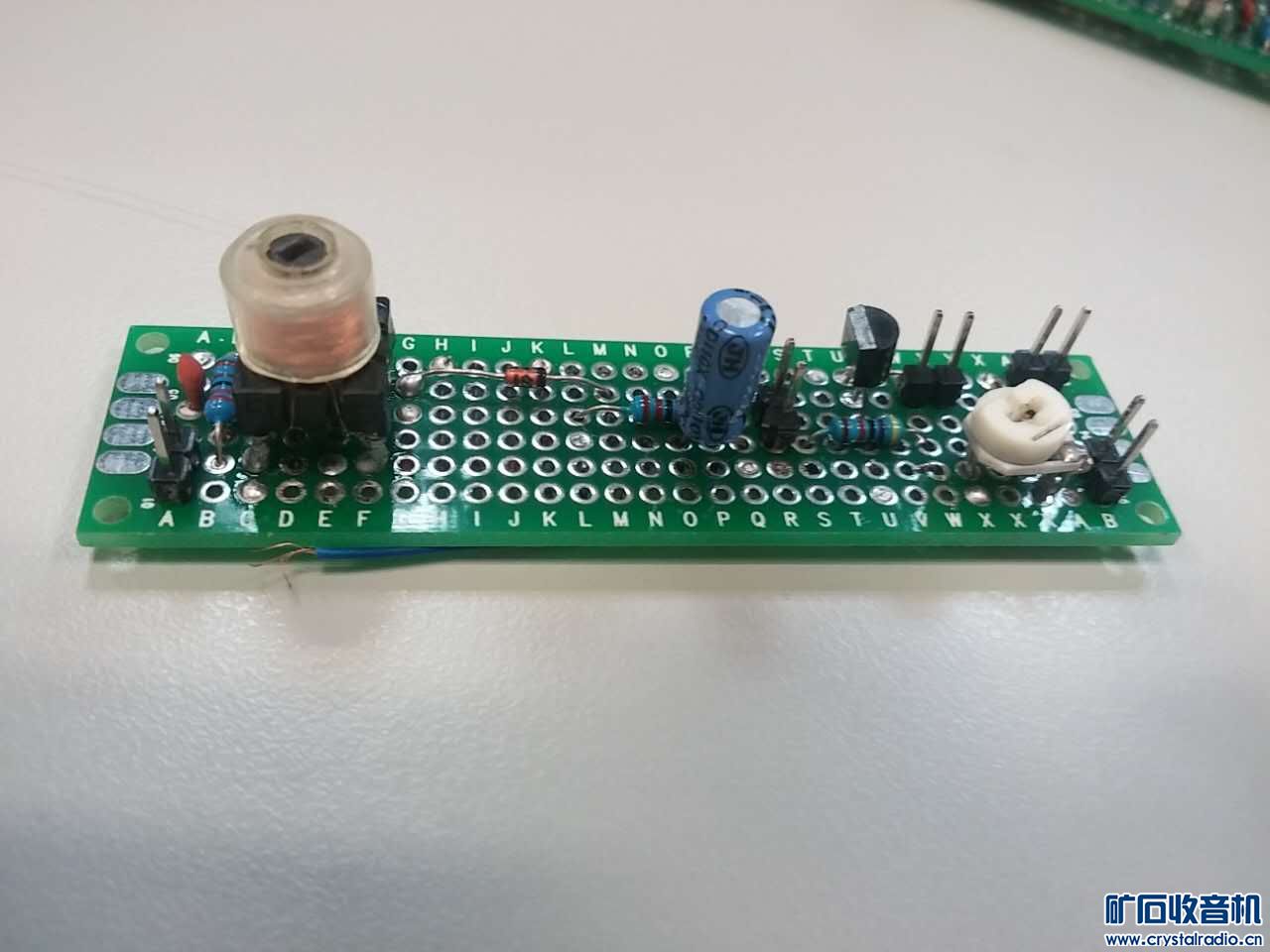

一号选手,锗管3AG22 + 工字电感改的高变。

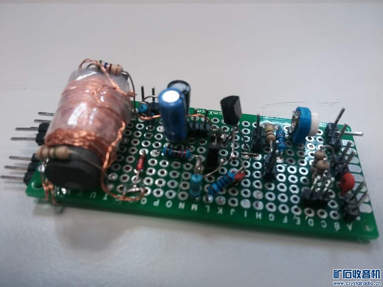

二号选手,硅管90152 + 中周改的高变。

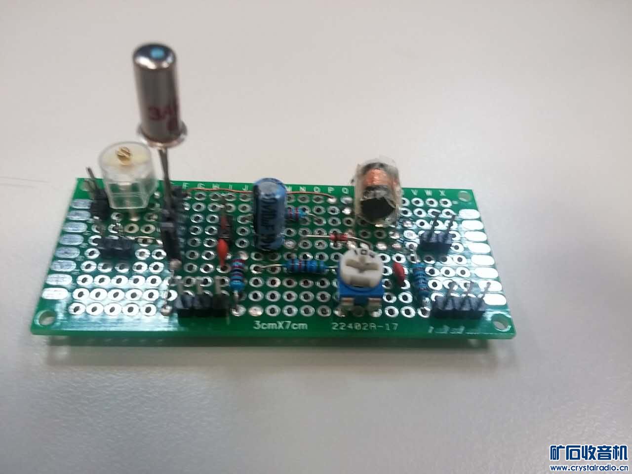

三号选手,硅管9015 + 中波磁棒做大块头高变。

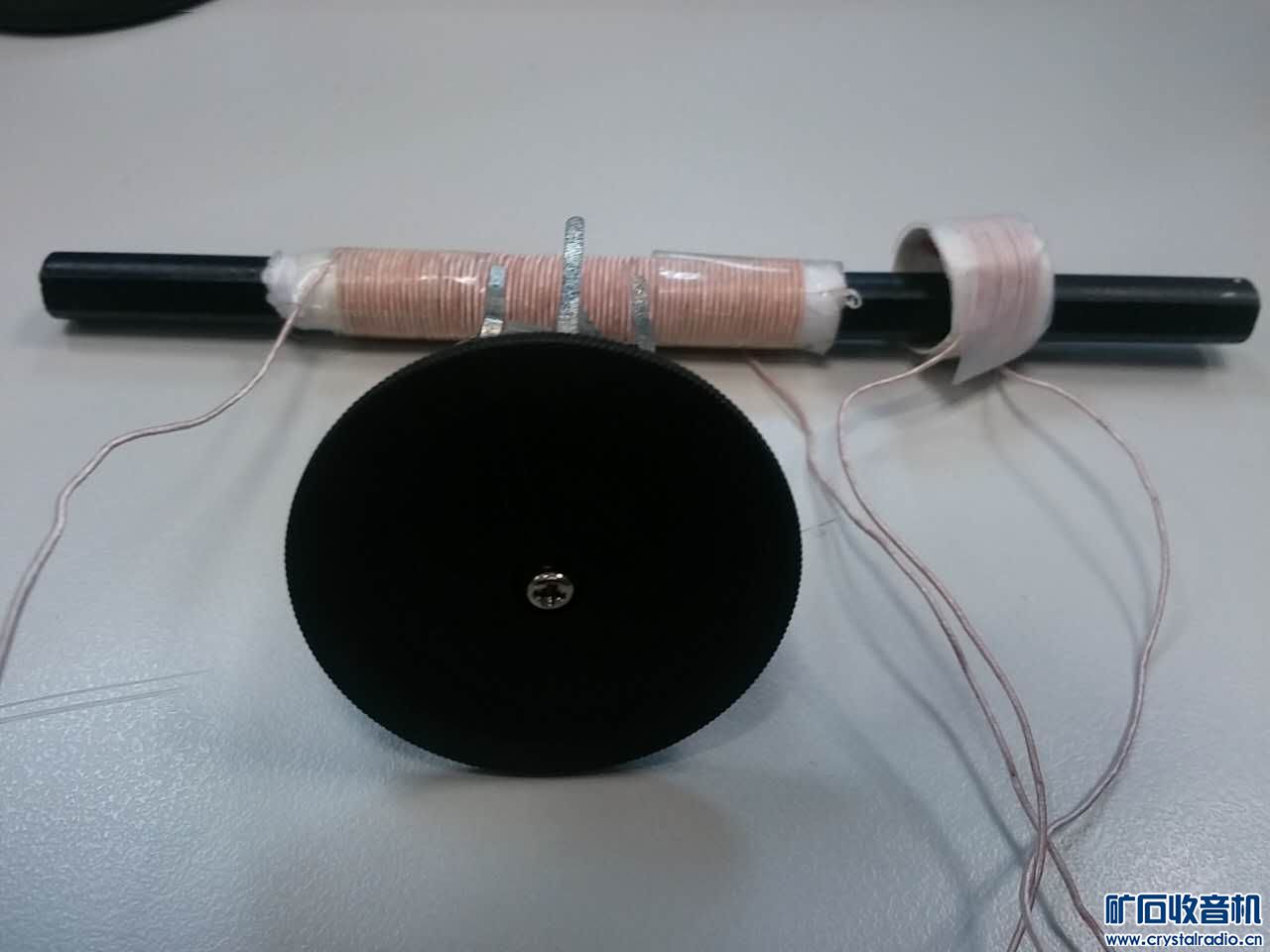

140mmx8mm 磁棒. 270PF可变

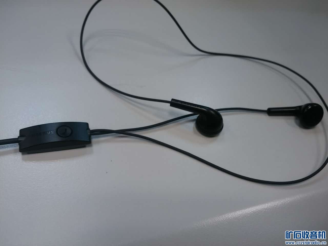

三星手机耳机, 串连使用
三星手机耳机, 串连使用

 楼主| 发表于 2016-7-22 17:30:54 | 显示全部楼层
结果公布
不加再生
冠军  三号选手
亚军  二号选手
桂军  一号选手
加再生
冠军  一号选手
亚军  二号选手
桂军  三号选手
不知大家猜到没有

 楼主| 发表于 2016-7-23 09:13:53 | 显示全部楼层
RE: 大叔玩转 68-1 单管来复收音机
lixin567606 发表于 2016-7-22 23:10
俺也觉得三号应该好些
三号也应该是最好的  不加再生能收十六台  声响杂音少  但就是一加再生就鸟叫  反而一号可大加再生  能收二十个台 就是杂音多了点
