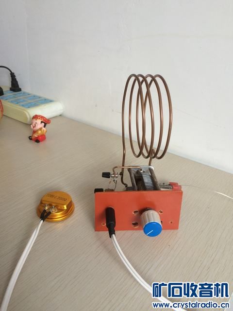

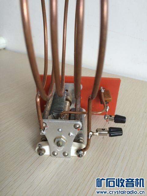

为了收听中国之声,考虑装一台性能好一点的短波矿机。根据多次试验,发现无论可变好坏,线圈的电感量不宜太大,个人认为最大也不要超过3uh。本机用3mm毛细铜管,直径10cm4圈,电感量大约为1.7uh。可变是个精品的复旦230p镀银可变,初始值在20p左右,记不太清了。初步计算能覆盖8---24mhz。因为有一根比较好的天线,所以决定使用二极管检波,没有必要弄3dq了。二极管倒是试了几种,2ap9,1n60,1ss86等,1shh-1耳机直接收听,声音方面2ap9和1n60不输给1ss86,只是选择性和灵敏度方面1ss86占很大优势。白天收听有小日本台鸟语,俄语,朝鲜【对华,有时有朝鲜新闻汉语,其余时间都是交响乐】,中国之声无处不在 ,由于天线在单位,晚上没有听过。 PIC_20160722_103359_053.JPG PIC_20160722_102627_F66.JPG PIC_20160722_102644_183.JPG PIC_20160722_102708_3C5.JPG PIC_20160722_102718_63C.JPG

要是天线和2极管通过鳄鱼夹,夹在铜线圈的不同位置,机器的选择性会更好,

看看可变估个电容值换个固定电容更省事

短波机也研究了好长时间了,后来发现,无论270p还是360p的可变,以及其他形式的可变,配置的线圈都不宜圈数过多。无论是磁棒线圈还是空心线圈,电感量都不宜过大。做了很多8uh左右的线圈,效果明显不如1--2uh的好,而且电感量大的线圈调台时可变有一定的闲置空间【无台区】。
