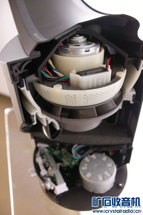

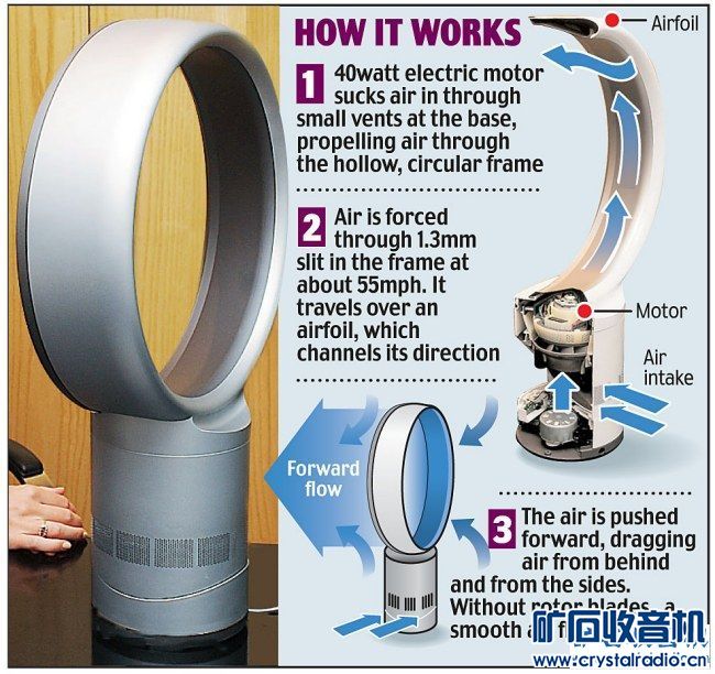

发表于 2016-7-20 21:50:25 |
1. 底部40瓦的电动机吸入空气,经小喷口推往上面的圆形主架。
2. 空气通过1.3mm狭缝迫出时,造成时速88km的风沿特定的方向喷出。
3. 喷出的空气拖带后面的空气,无叶片而平稳的送风产生了。
