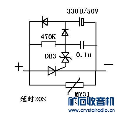

    设计了一个高压延时电路,效果较好。图纸如下:调整电阻值可以调整延时时间,后边的电容不可太大,防止浪涌毁了可控硅也可以加一个小电阻限制浪涌。可控硅可以用双向的。压敏电阻可以不用。二极管全部使用1N4007即可。

2个二极管可以不要吗?
 楼主| 发表于 2016-7-20 19:21:57 |
  2个二极管可以不要吗?
  不行,一个是防止DB3转折时,330U电容通过DB3放点损坏DB3的,(330u是增加延时时间)。另一个提供330u放电回路,保证(短间隔)下次延时时间足够长。

  我的高压延时已经进入了单片机时代   原来用的是 2051 后来发现STC的15F104E更方便, 8个脚如运放大小,免去了晶振和复位电路,程序烧进去就能用, 不管开机长短 每次开机都会延时,好用得很, 高压延时  喇叭静音接通   延时指示 电源指示 各种切换 一步到位。 原创技术在这里http://www.crystalradio.cn/thread-554043-2-1.html
 楼主| 发表于 2016-7-21 00:25:46 |
   研究了一些延时电路,感觉都有不尽人意的地方,用继电器做高压开关的触点绝缘好的占地方太多,而且总的加驱动电流。用三极管(或VMOS)的感觉费事,灯丝与高压地都的一起受控,开机后到处都是高压。觉得还是可控硅做高压开关比较好,触发完就不用管了,而且还是控制+高压的,在可控硅未开通之前大部分高压回路电压都很低。所以设计了这个电路。

不知道用检测灯丝电流来控制高压廷时呢?意思是灯丝加热后电流会降低很多
