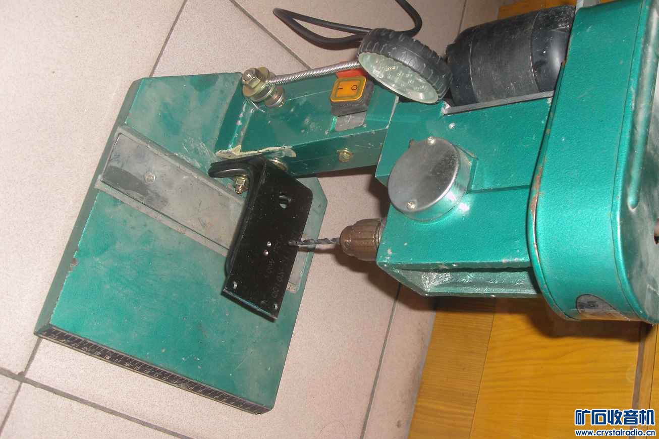

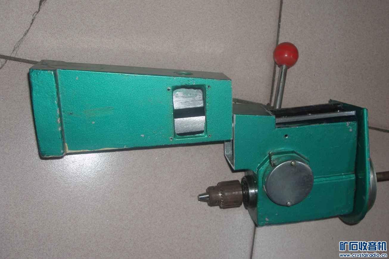

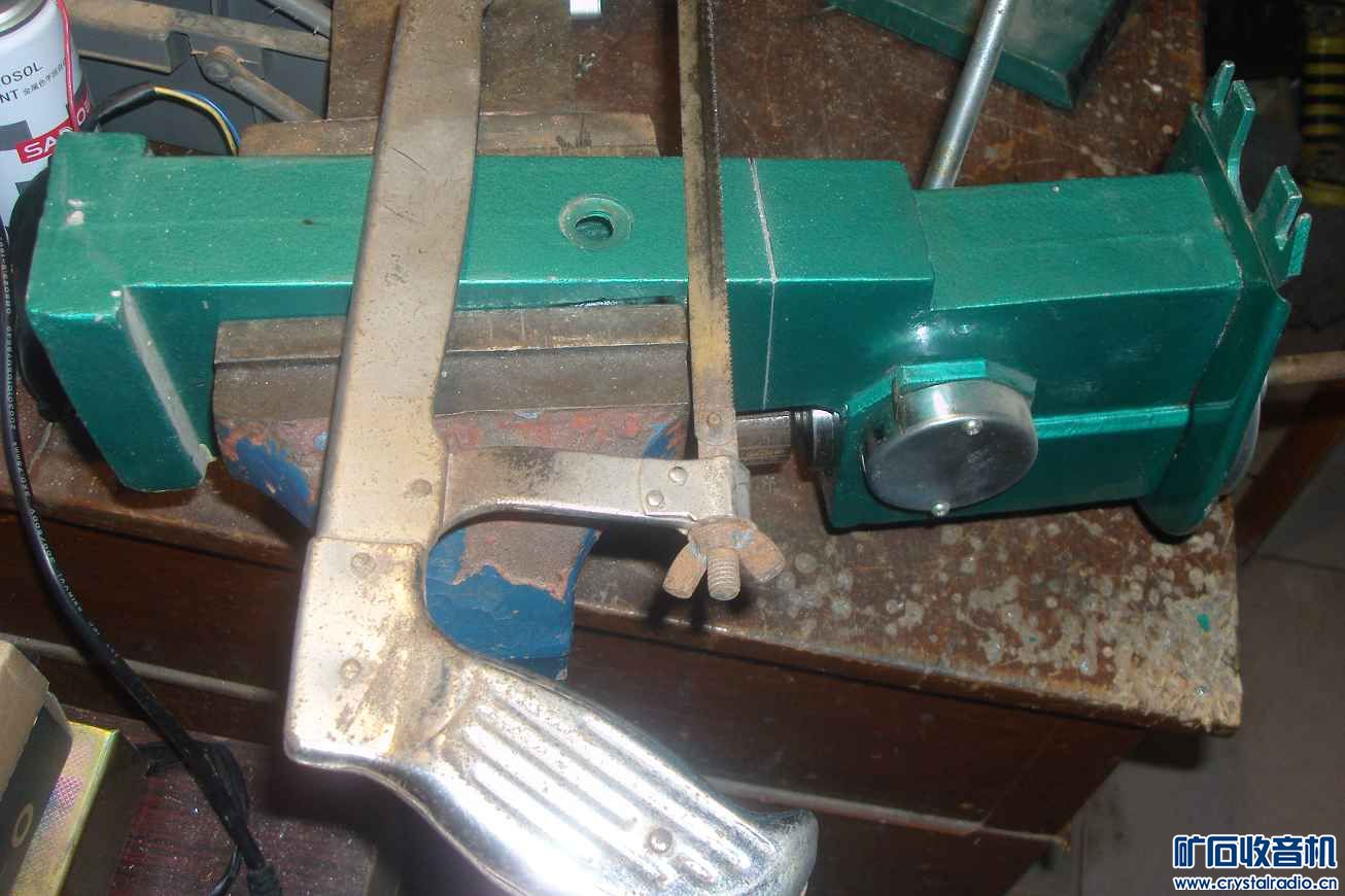

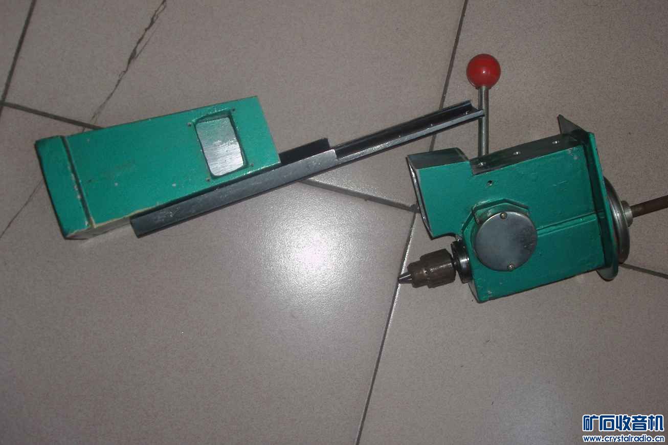

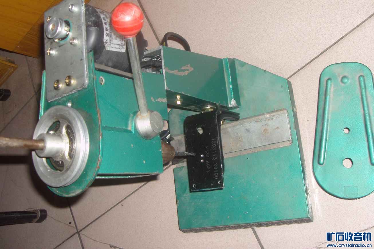

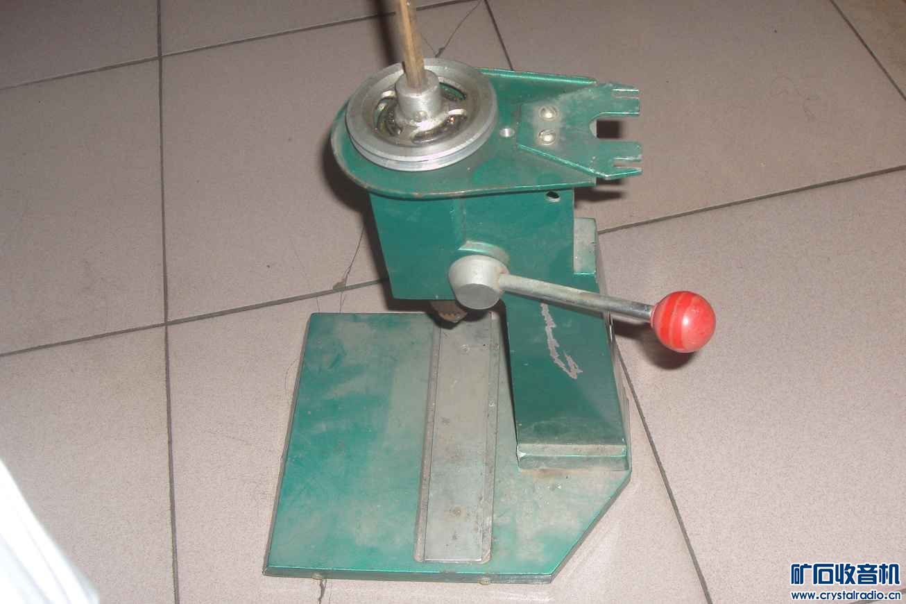

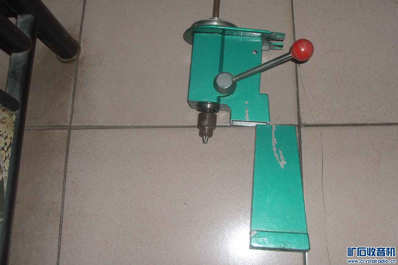

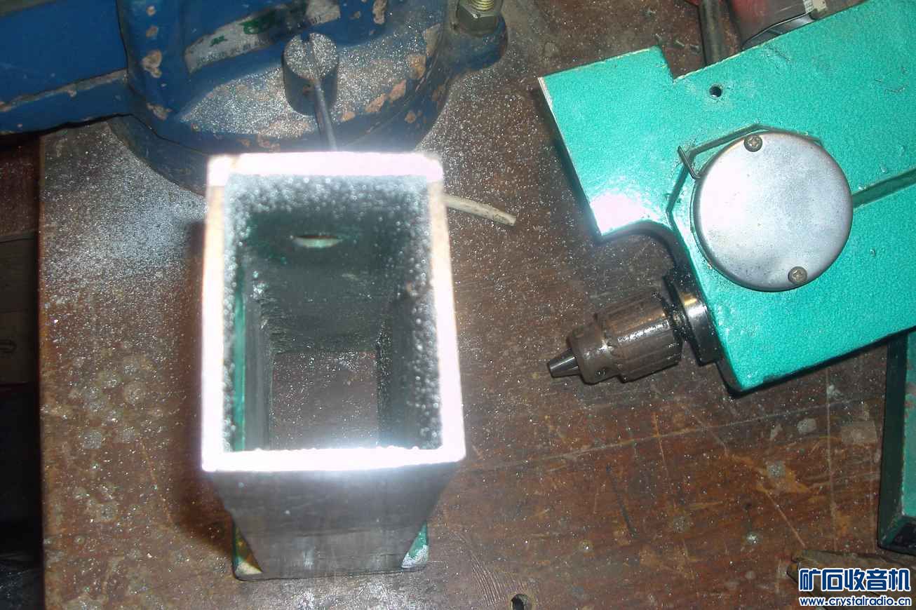

废品站偶然看到一台装订机。仔细看了一下主轴是用两个轴承的。上下同心度还可以。就是电机不行噪音大。钻夹头离立柱太近。使用很受限制。本着矿坛精神改造一下。加了LED照明。电源开关。电动机是拆报废点钞机的40W噪音小。1400转分。力量大。皮带轮刚刚好。用起来方便多了。

钻轴滑竿改成钻头压杆,这样大的工程怎样固定肩头好弄吗?是不是插莊固定
 楼主| 发表于 2016-7-19 21:08:34 | 显示全部楼层
我用一根槽钢打磨后固定。固定一定要调成直角。9 10 11图片可以参考一下。
