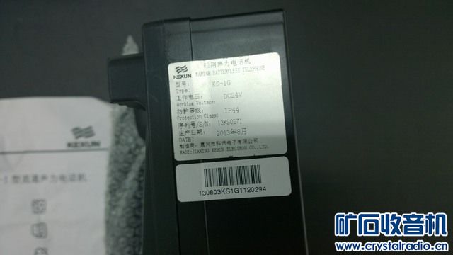

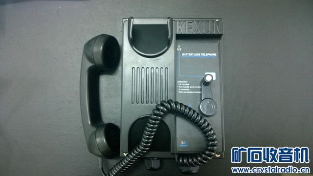

      小弟入坛不久,得到了lq19512003,hhyy99版主, 和光说不练,南矿,smchun,tnlby等论坛前辈细心指导,不胜感激!特别感谢lq19512003和光说不练前辈赠送的矿机原料!!!
      见到大家很关心“船用声力电话用的耳机”,便购买了一支,2013年出产的声力电话,中午到的,拆解上图。耳机不是舌簧!耳机 不是舌簧!耳机不是舌簧!(重要的事情说三遍!)是廉价的sd-150受话器,真是震惊+失望! 大家不要在围观现在版的“船用声力电话”了。

看到了,看到了,幸好楼主发贴及时啊,这个耳机效果比舌簧耳机要差许多,要是盲目跟风的话,就损失大了,损失的不光是钱钱,还有心情啊,感谢楼主及时发图,有图有真相,大家不上当,

这几天正在网上查这方面的资料,发现这种电话是可以用手摇发电机供电增音的,就在想既然有增音是否耳机不会很好,后来看到给这种耳机配套的头戴送受话器的麦克体积不大,想必这麦克不是舌簧的,就想买一副拆开看看,商家报价180元,我还价150元,没谈成,否则就买了。楼主走到前面了,我避免了损失。
