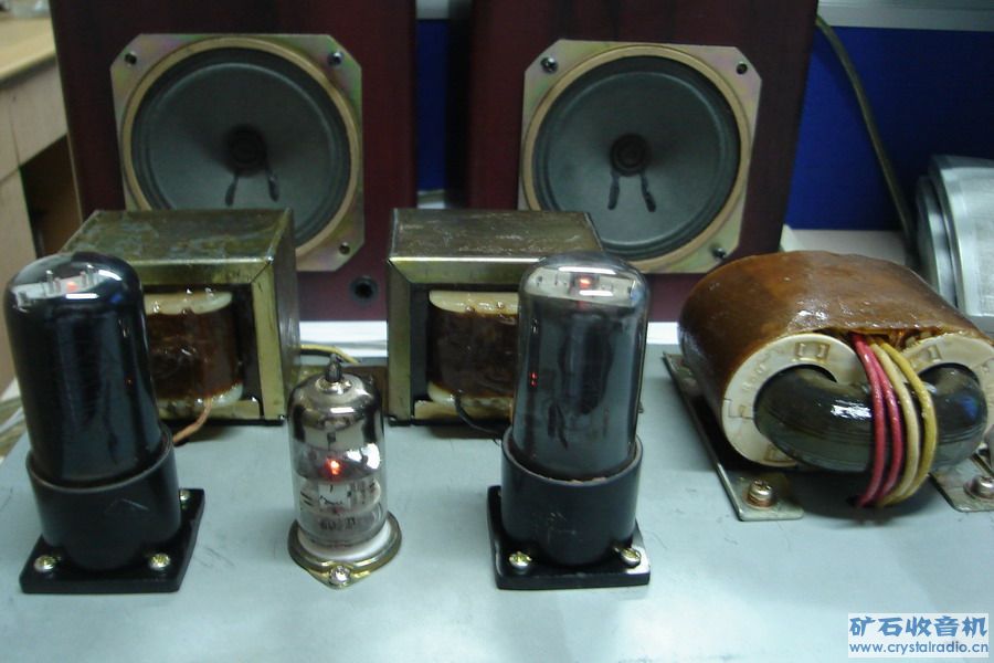

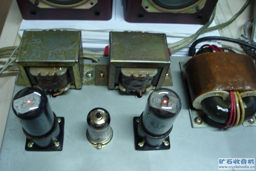

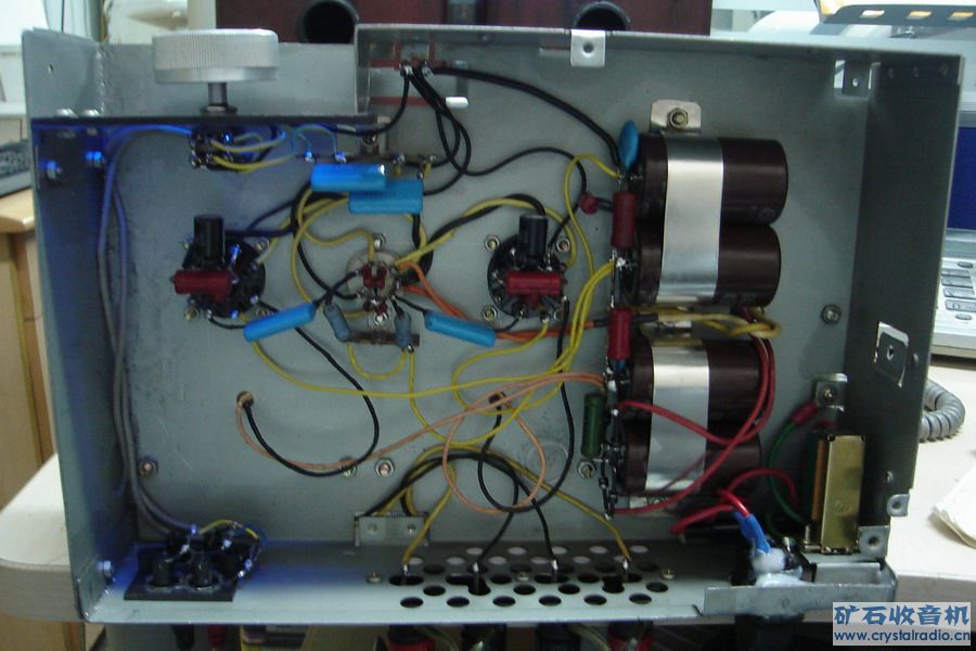

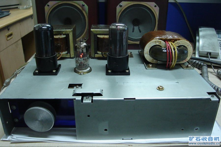

30年前胆,又点亮出声
特点: 使用R型电源变压器, 一个6P6(南京),一个6V6GT(电工), 音量电位器嵌入, 旋钮和底壳前板平齐, 个人认为好看.
实测: 6V6屏压250V, 第二阳极230V,  阴极12V,  6N2屏压150V.
正在试音, 良好,无交流声, 无杂音.

发表于 2009-10-30 22:05:18 | 显示全部楼层
R型变压器不错,哪儿买的?
接在2.2K后好,波纹小。
 楼主| 发表于 2009-10-30 22:19:06 | 显示全部楼层
回复 4# mike 的帖子
R型变压器,自己改制,保留初级, 重绕灯丝, 高压(比较麻烦),但改成功, 试机2小时了,不热

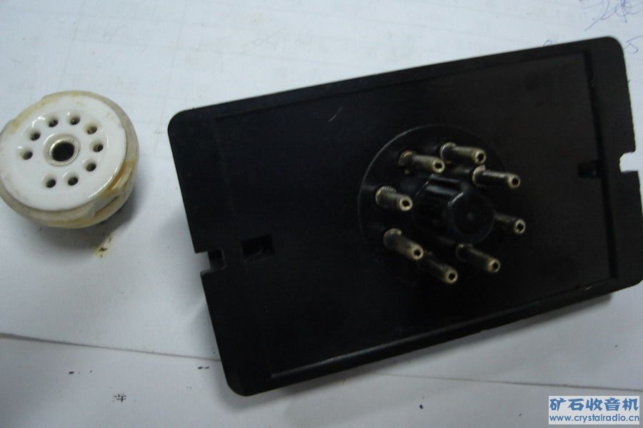

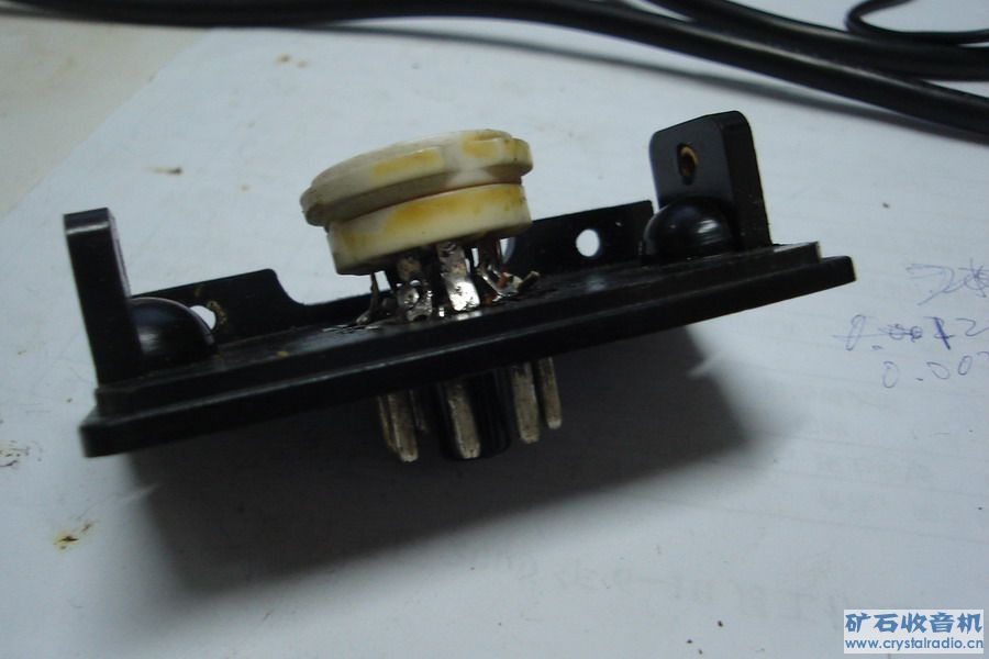

前段时间做了个6P1机, 还有几只6P1, 准备做个小九脚转大八脚转换插座, 将6P1插在大八脚上, 把这台变成两用胆机,DIY胆插换
 楼主| 发表于 2009-10-30 22:54:00 | 显示全部楼层
两个输出自己绕制,  电感量11H,  凑合着用了
