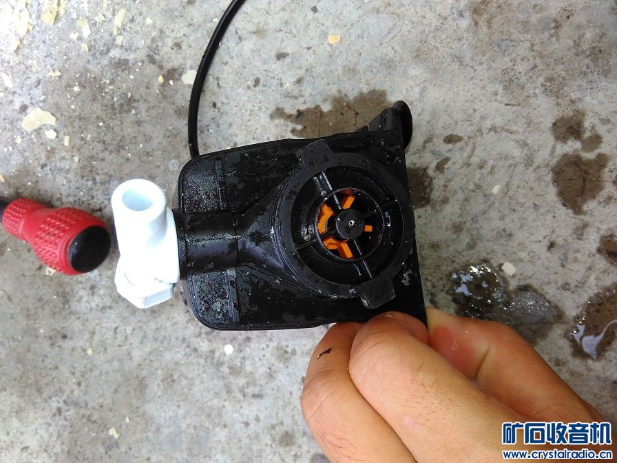

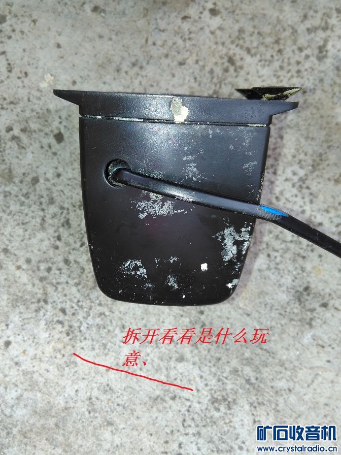

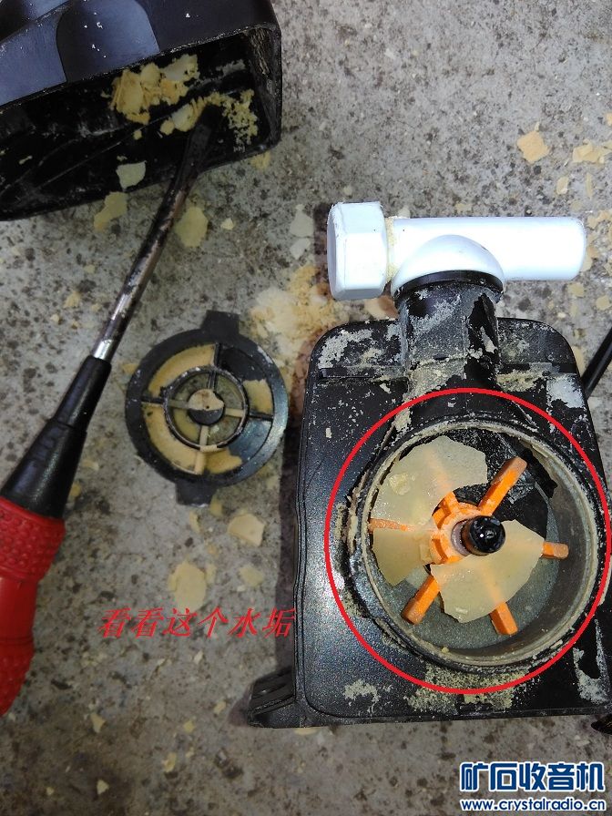

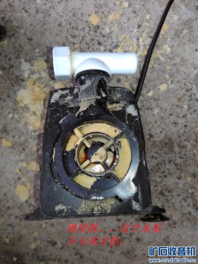

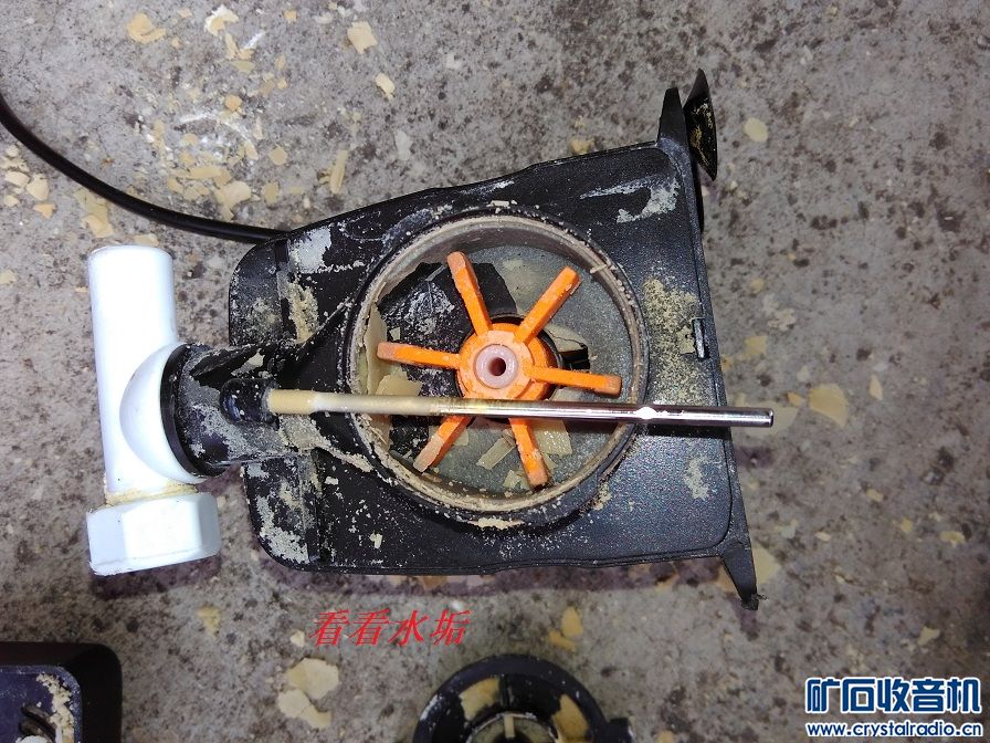

朋友俱乐部叫维修人员来看 换了个抽水机240  去玩让我看看这个能不能修好拆开  原因这个大家看了都知道。水垢卡死水泵转子 清理后正常旋转、240就让维修人员拿走了  淘宝50元一个  要是让我修多好,240给我还得个大人情。。

其实这个泵根本不用拆 直接放酸醋里浸泡一个晚上第二天就OK了 就跟新的一样
