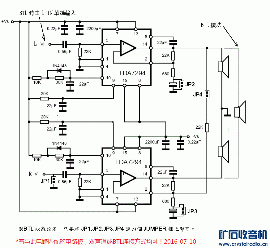

下面是原理图:
官方原图
官方原图

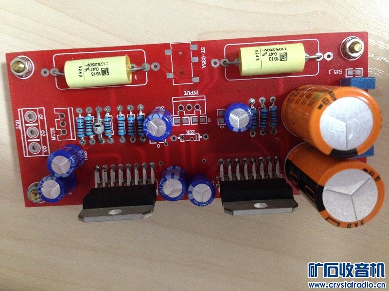

焊接好了的电路板:
TDA7294
TDA7294
这个板有单声道和立体声2种模式,
按照原理图很快就可以理清2种工作方式, 对一些手中有这个板的玩家仅做参考,欢迎提出不同见解,也欢饮拍砖!

我自己制作的时候,电源选用350VA @ 双28V 的恒达环牛 ,滤波电容一共4WUF ,外加1对30---50UF马达启动电容;
听感确实不一样。

这是重型机,TDA7294 IC一定要认真做好散热才能发挥其性能。
 楼主| 发表于 2016-7-18 12:40:00 | 显示全部楼层
嗯,用的是原来拆自湖山功放的单块2KG多的发黑散热器,质量很值得信赖!!!
