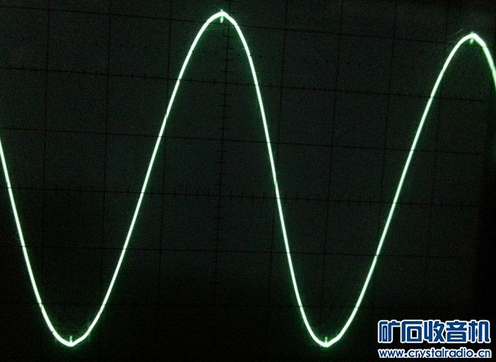

振荡器失真,怎么改善
 楼主| 发表于 2016-7-16 11:34:00 | 显示全部楼层
问题找到了,电压太高,电压降低波形就好看了,谢谢楼上各位。

改进电路形式可以解决。各位请看某些品牌模拟函数信号器出来的正弦波也是失真的,请教哪里出了问题?

用12V,改成6V图形好很多,示波器也有点不准,稍微校准,图像看起来正常了

您的示波器调零了吗?如果是,从图片上看正弦波幅值大小不相等。

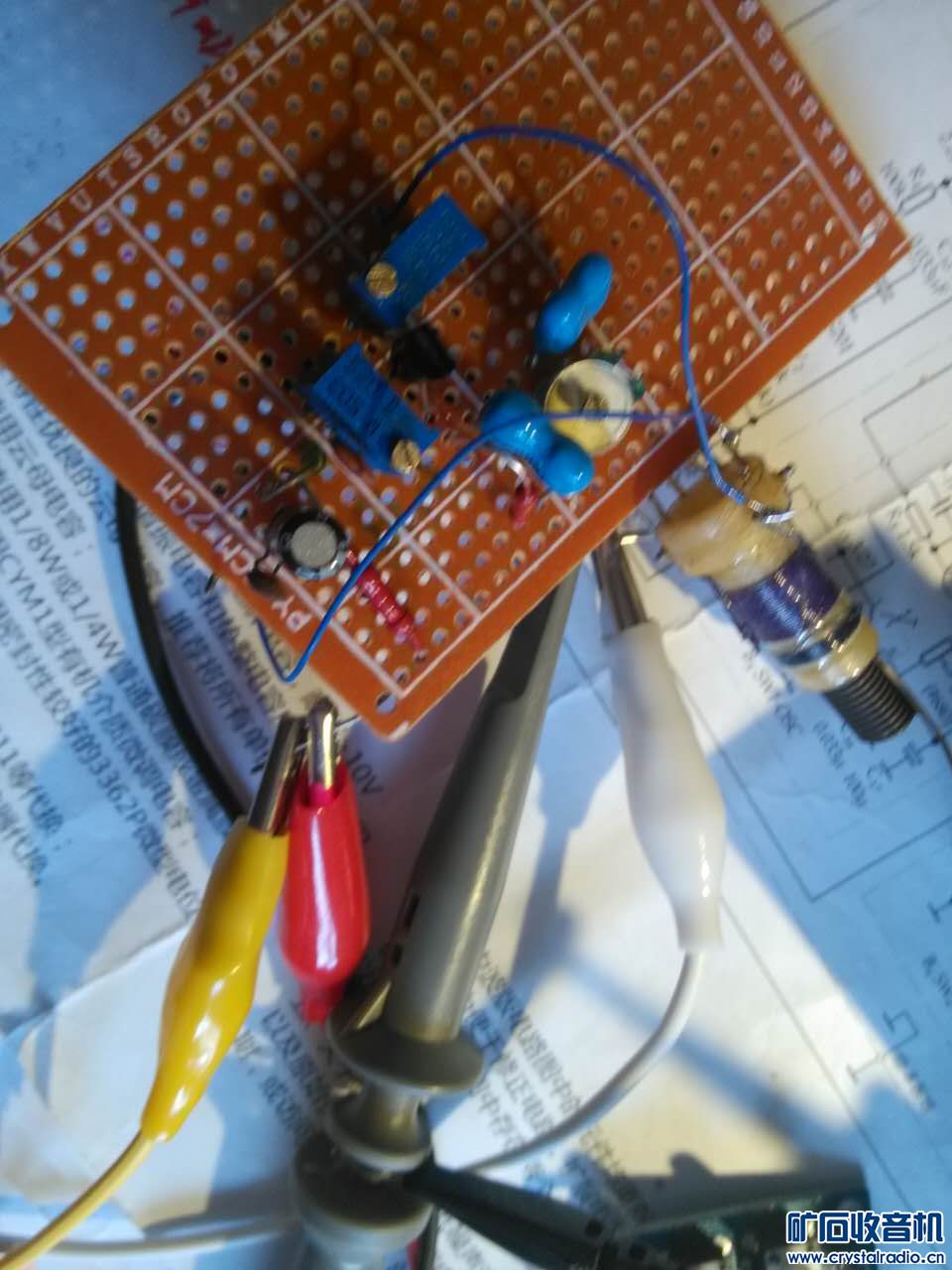

测试弄的振荡器图
板子
板子
