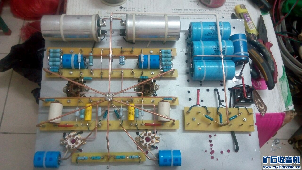

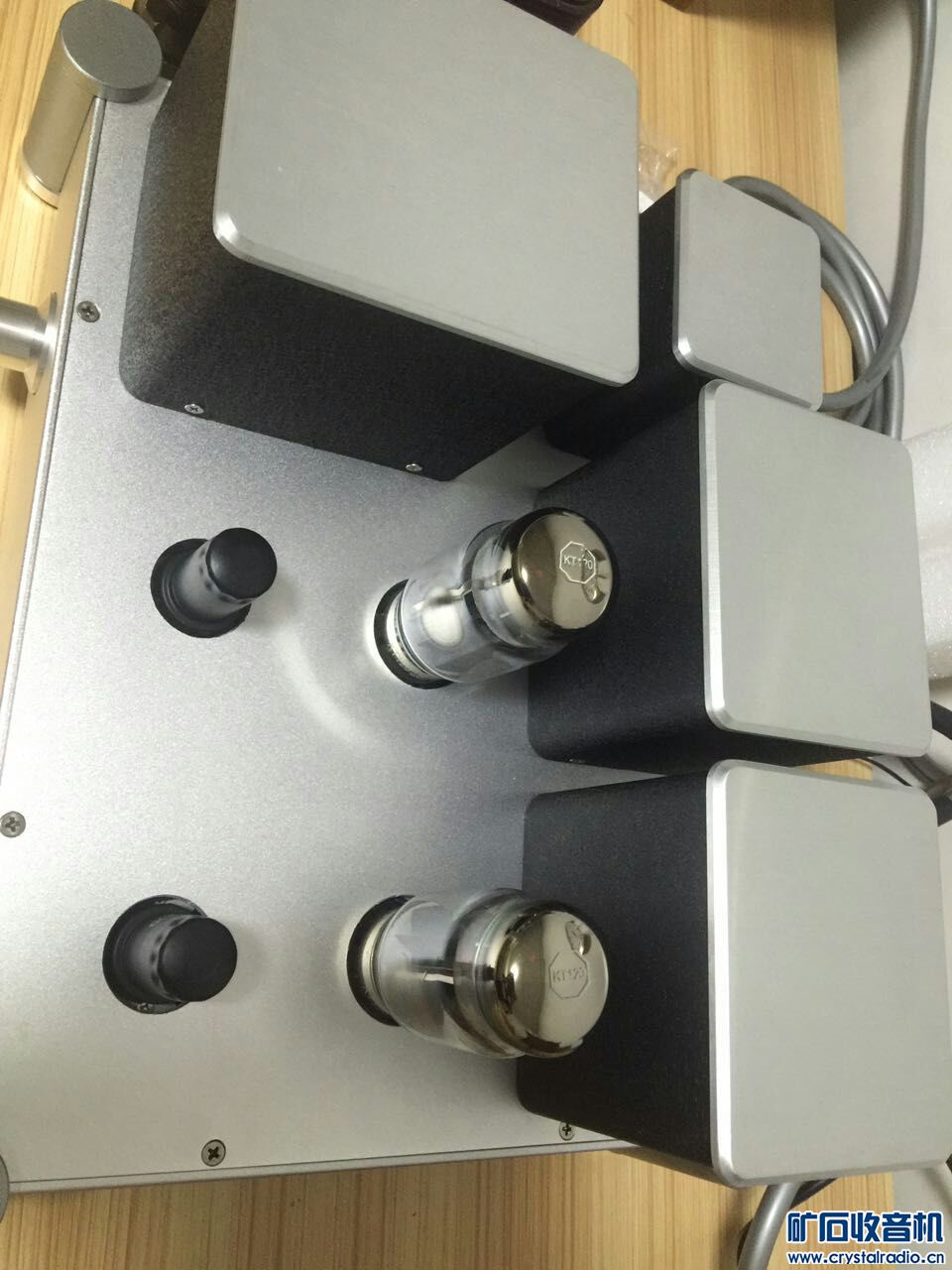

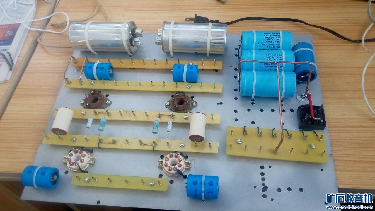

帮朋友做的,6米4推KT120单端!
发表于 2016-7-15 06:17:27 | 显示全部楼层 |阅读模式
好久没上帖了!最近帮一位惠州的朋友做的一台机!上来分享一下!又是多少个无眼的夜晚!这次刚好手上还有一点以前剩下的英国红漆线,用来做一对输出牛!但个人觉得其实国产的在厂漆包线的QA系列也有很多不错的!比如我们本土的 江磁星牌  还有 方圆牌 都很不错!题外话了!电牛用了114X76的武钢0.35铁芯,一般本人做电牛都比较保守,磁通取值9800-10000高斯,为了温升稳定!电路使用石整流!至于喜欢胆整流的朋友也可以试试胆整流,石整流只是个人喜好和习惯!电感只用了76X32的全新Z11片,其实回想当初做机,一味以为大铁芯做电感才好,但在玩的过程里,不断的去反复试,其实电感的铁芯真的不适而太大,只要电感量够用,小的铁芯频响更好,声音反而更鲜活。输出牛96X50全新Z11片,觉得还行吧!电源部分下的大水塘较多,元件都不是什么极品,元件这个东西只要用惯了,知道特性,就可以调出好声,这里我相信大多老烧都会有同感,就不多说,因为说到元件,还有争吵不完的话题!也不多说了,上点制作的图片,大家多提点宝贵意见,抛砖的朋友也别太猛,小弟受不了!哈哈,最后谢谢各位关注本帖和路过本帖的朋友!谢谢!!

发表于 2016-7-15 10:22:34 | 显示全部楼层
工艺精湛,楼主两个铝壳的是空调电容吗

一点地看着眼熟,影响以后更换下面的小零件
发表于 2016-7-15 11:03:45 | 显示全部楼层
其实电容滤波量大厄流圈电感量可取小点
