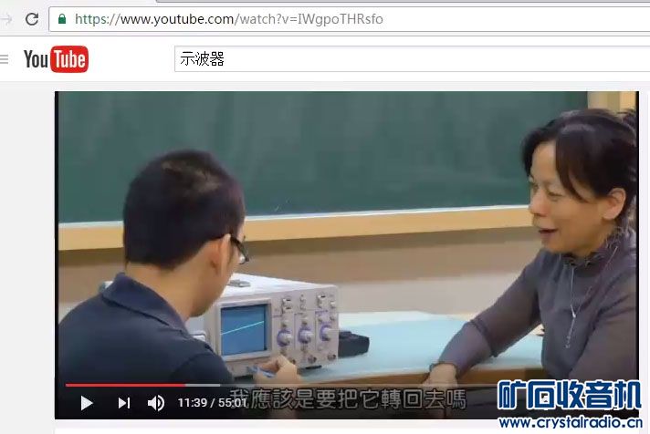

模拟波上有这个
数字的可能不歪
发表于 2017-8-3 10:45:11 | 显示全部楼层
20楼说的对,上图可以调的
