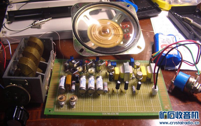

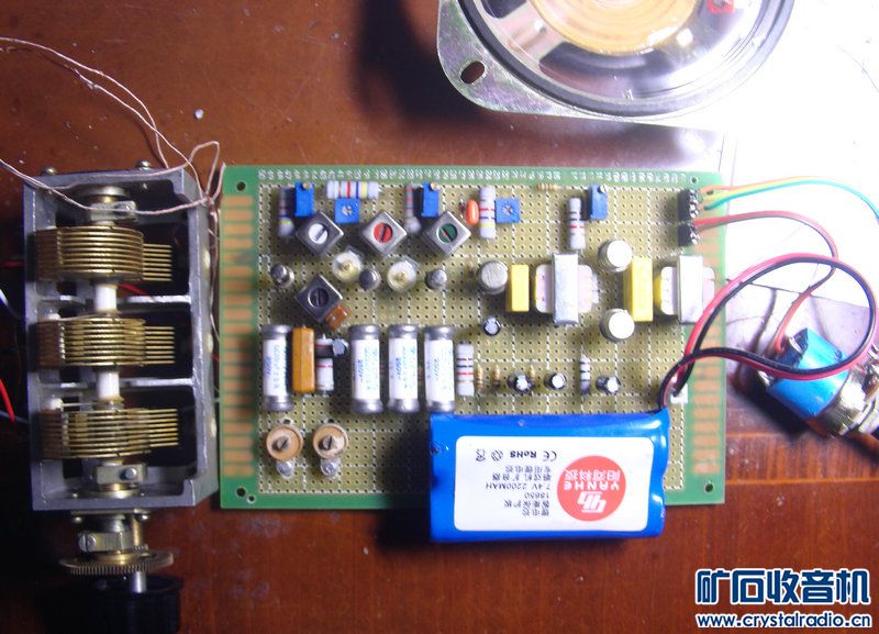

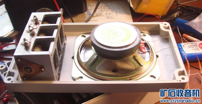

从前天开始,对超外差六管机进行“搬家”,今天下午终于把大部分元件转移到一块9*15cm的洞洞板上来了(其中打算换几个元件,比如可变电容器等)!紧接着开始调试——因为有了先前的基础和经验,调试比较顺利,截止目前,我对调试结果比较满意,感到比先前在调试版上的效果又进了一步!这个进步主要是从高端到低端,各个台的信号强度都比较均匀,再就是,也是最重要的,收台比以前多了。当然,该机依然有进一步调整上升的空间。录了一段视频发上来,让大家先睹(听)为快。因为在日光台灯底下拍的,所以电台之间的间隙电流声很大(把台灯关了,电流声会立马消失)。
这次准备用铜质三连可变电容器(用其中的两联,该可变有一个齿轮步进装置,力臂长,调谐距离比正常至少长两倍),原担心匹配问题,试了一下效果还不错。7.4v锂电池供电。该机音量很大,视频只开到差不多三分之一的位置。明天开始“装机”!初步计划三连可变电容器竖着安装,这样调谐旋钮就得改装在机壳的右上方,与之相对应,音量调谐旋钮改装在左上方,这样一来,不知与磁棒会不会发生冲突……

139A的军用三联,好东西,可精调。

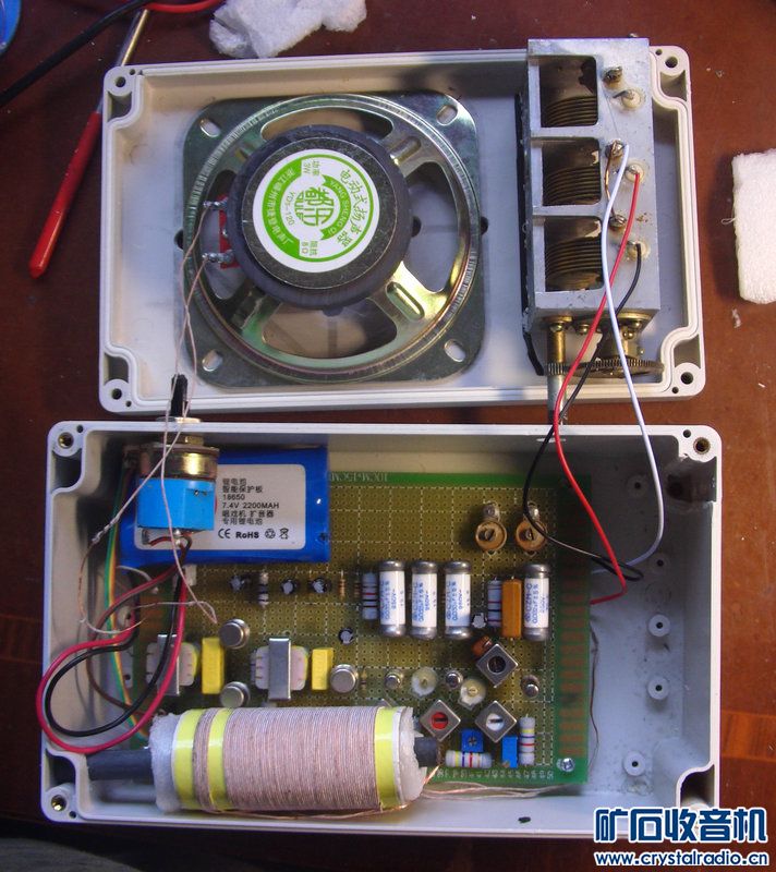

喔,振膜是透明的?
这三连是小八一的发射部三连,容量嫌小了些,最好还是用接收部或139B的三连,容量稍大些。
 楼主| 发表于 2016-7-15 08:16:46 | 显示全部楼层
longshort 发表于 2016-7-15 07:37
喔,振膜是透明的?
这三连是小八一的发射部三连,容量嫌小了些,最好还是用接收部或139B的三连,容 ...
对,透明的,防水纸盆(不过这功能好像不太实用,谁会把喇叭与水接触呢?)。测了一下,每连大约16p~203p的样子,容量差了点儿,但无大碍,基本不影响使用。

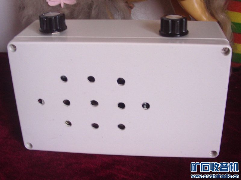

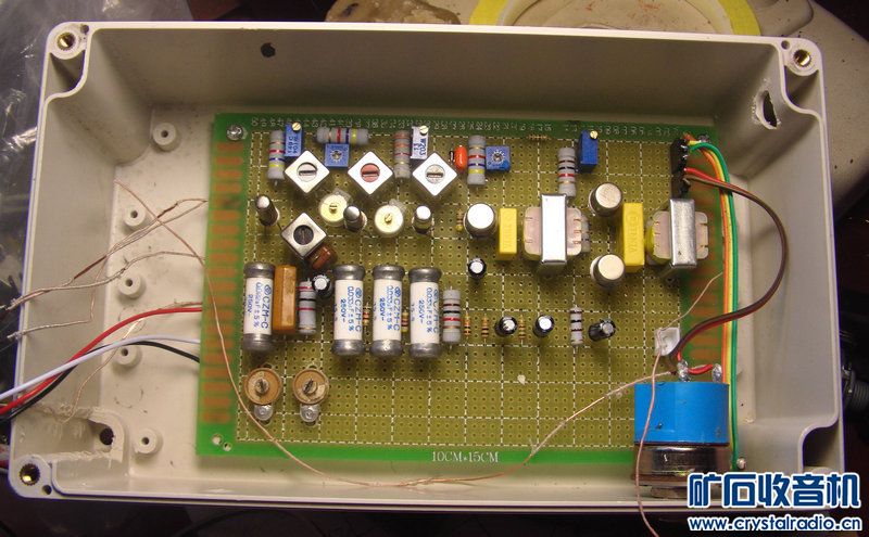

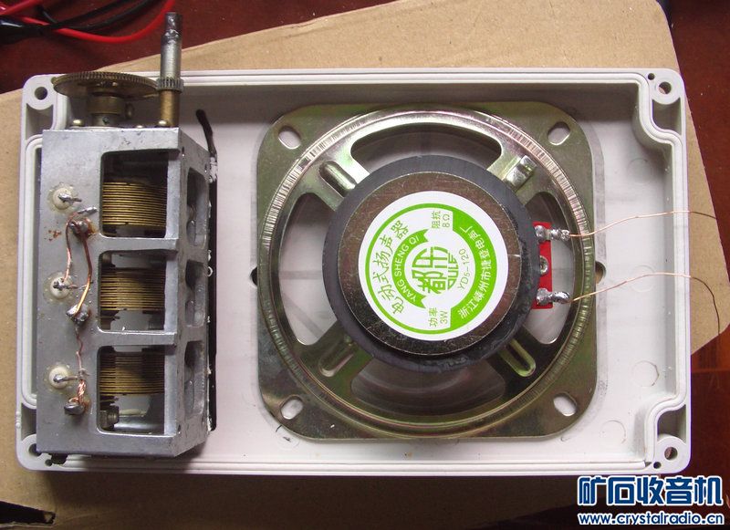

再发几张装机的照片——

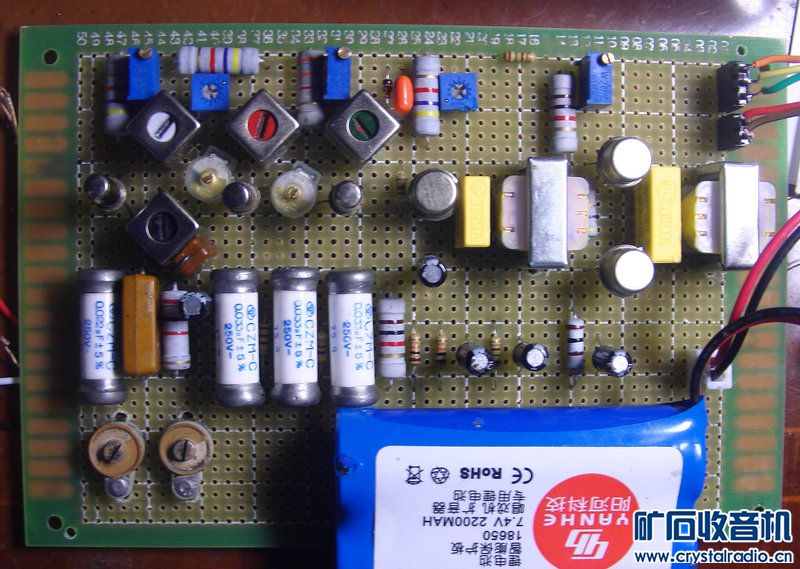

感觉还没调好,加上负反馈看看,噪音会小些

会不会与管子穿透电流大有关?这次用的几个高频管,放大倍数都是一百多,其中变频级用的管子差不多有200倍,但是穿透电流也不小。

调整一下电流,如果噪音仍然很大,可以考虑换个好点的管子试一下,穿透电流大,噪音肯定大些,尤其是前级的管子。
从布局看,可以重新布局一下,尤其是天线线圈最可疑
发表于 2016-7-15 15:00:18 | 显示全部楼层
做的真心不错,线路板排版整齐
