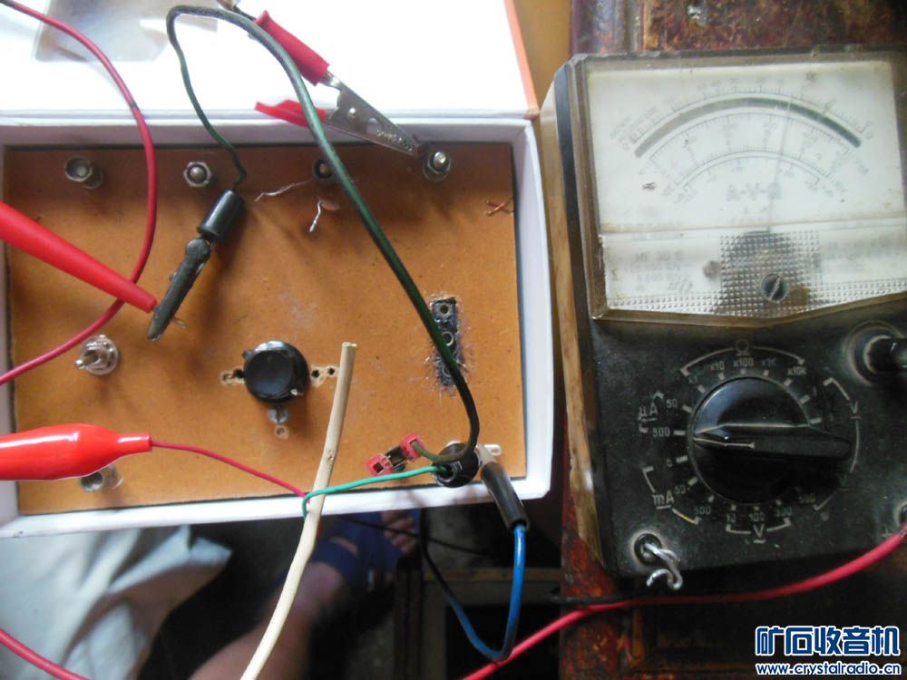

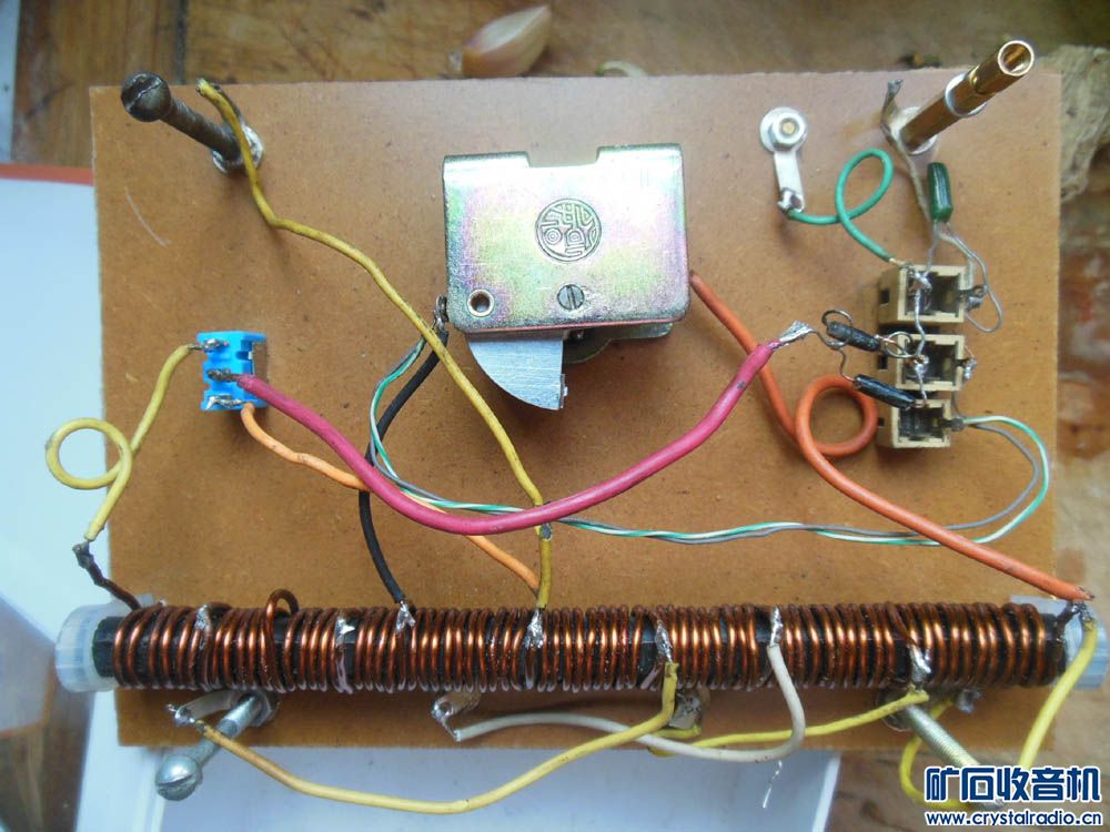

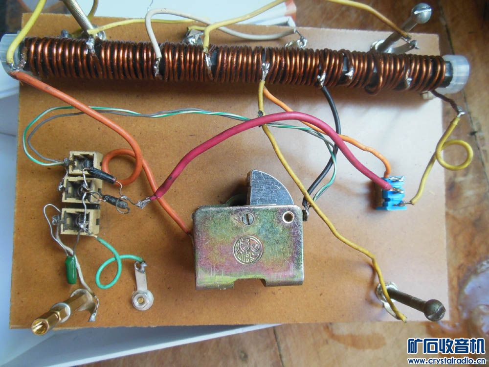

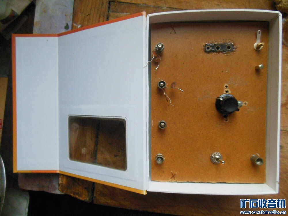

  最近制作了一部单双回路转换的矿机,用1毫米漆包线直接缠在长磁棒上做线圈,两个二极管并联检波,可以清晰接收到70公里外的河南两个电台,接收本地台声音震耳,电流达三百多微安。
  电路图:
  实物图: 2016.6.21烙铁架与电子管收音机 023.jpg 2016.6.21烙铁架与电子管收音机 024.jpg 2016.6.21烙铁架与电子管收音机 025.jpg 2016.6.21烙铁架与电子管收音机 026.jpg 2016.6.21烙铁架与电子管收音机 027.jpg 2016.6.21烙铁架与电子管收音机 028.jpg 2016.6.21烙铁架与电子管收音机 029.jpg 2016.6.21烙铁架与电子管收音机 032.jpg
  调谐线圈50圈,10圈处接检波,双回路线圈20圈,总共70圈。调谐线圈每10圈抽一个头供天线选择。实物图中四个定位立柱兼做天线端子。
