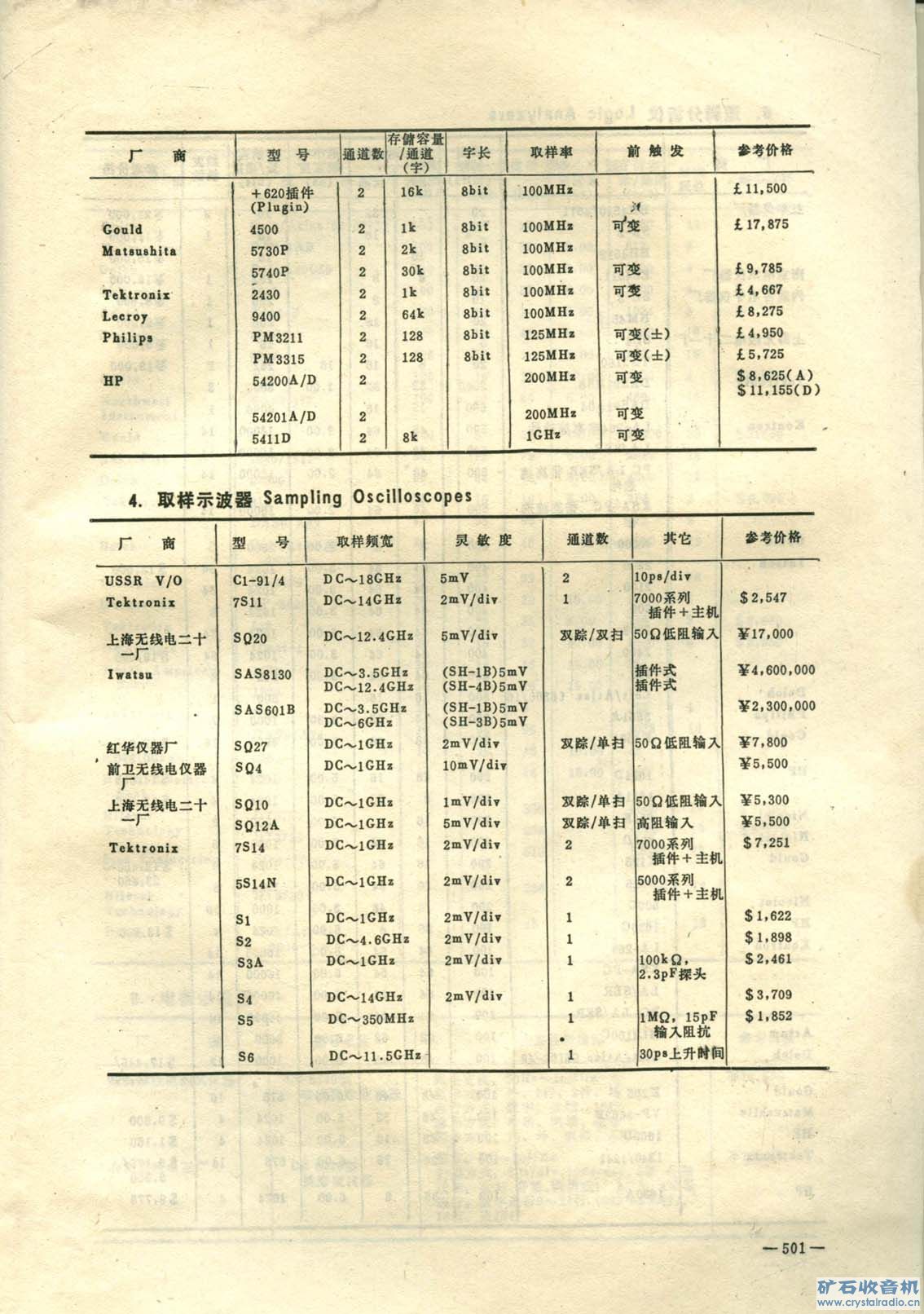

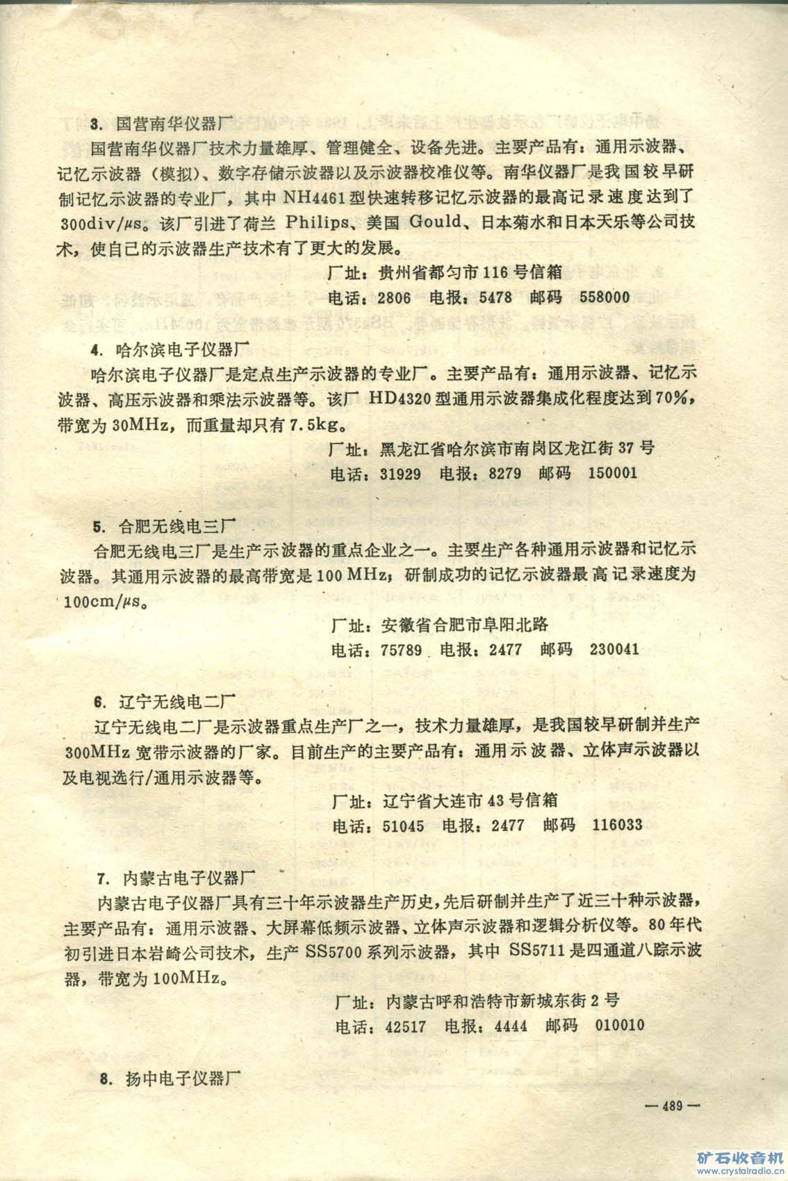

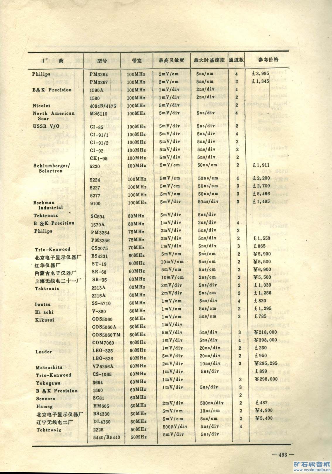

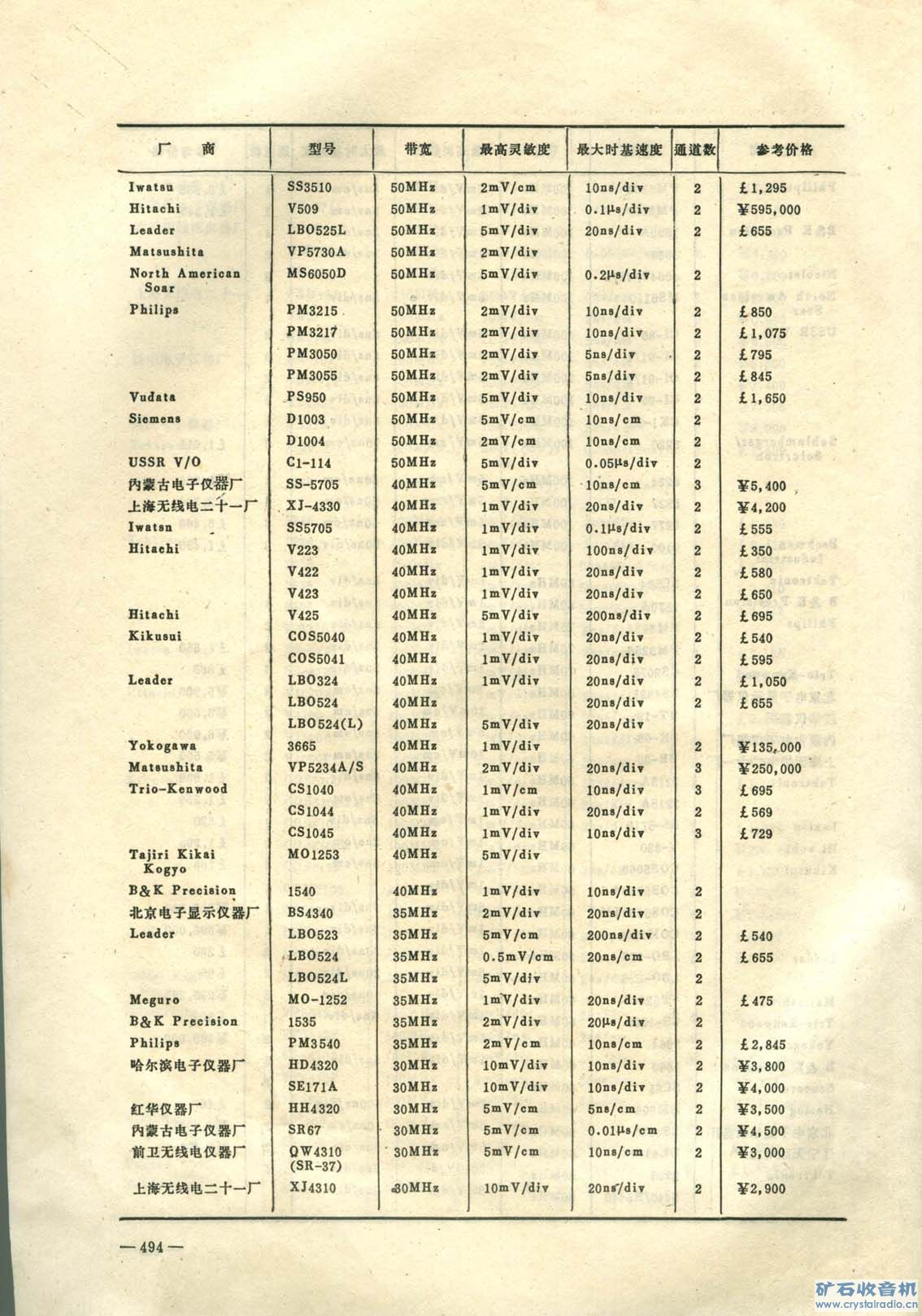

早期国内外示波器主要生产厂商和产品一览表
这是从一本书上拷贝的,书出版快二十年了,仅作为购买二手仪器的朋友们参考。

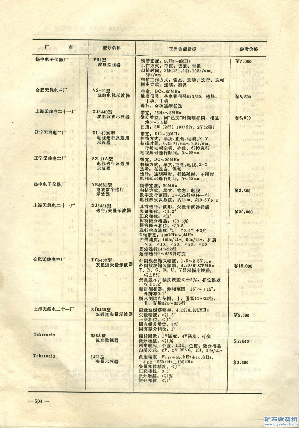

发表于 2009-12-7 11:22:27 | 显示全部楼层
请问楼主,这本书的名字是什么?
再请问里面有SZ11A电视示波器的电路图吗?
搭楼主的车,求此电路图。谢谢
发表于 2009-12-7 11:24:04 | 显示全部楼层
搭车
找此电路图纸!!!!
发表于 2009-12-7 12:24:40 | 显示全部楼层
爱仪器
这是1990年电子工业出版社的[示波器原理.维修于检定]中的附录.
发表于 2012-5-28 22:02:41 | 显示全部楼层
楼主为何没看见SBJ-1同步示波器,辽宁生产的?

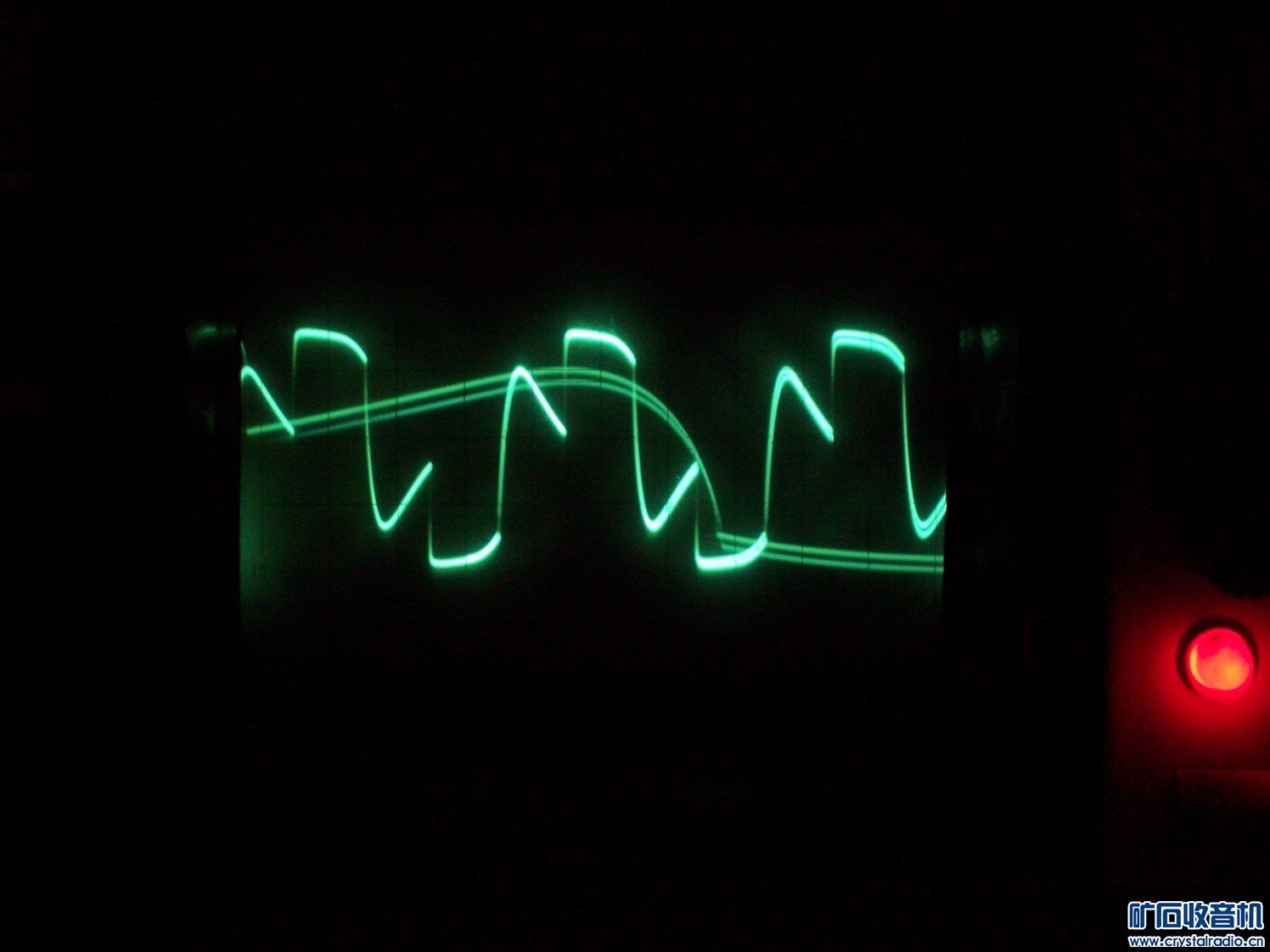

发表于 2014-4-17 21:14:49 | 显示全部楼层
展示两张漂亮的波形: 160822cojllqjnj83lznau.jpg 160842ixttcc8atehtydaa.jpg
