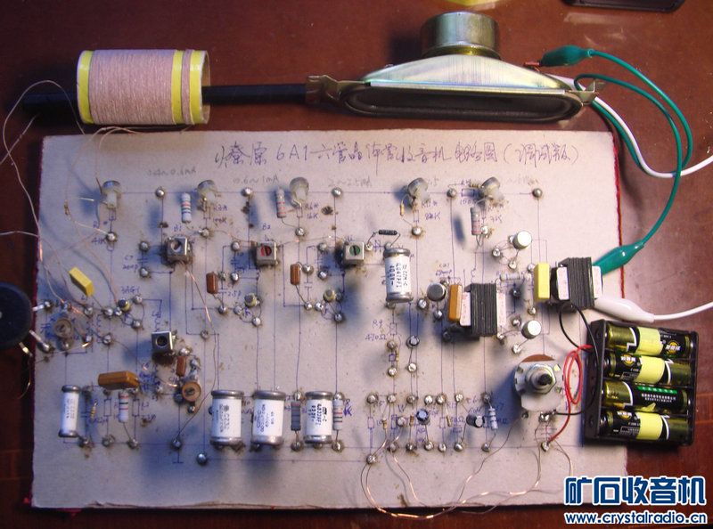

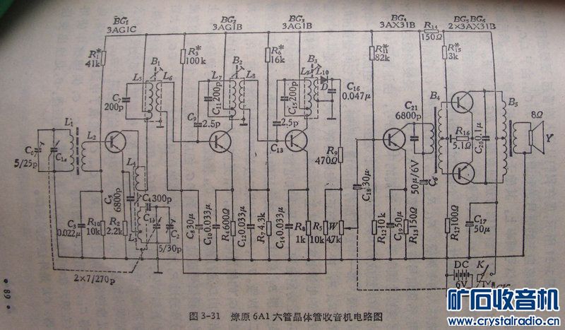

用的是《晶体管收音机》中的燎原6A1型电路——
全部锗管(3AG类)
实际上,这个电路在今年初已经安装成现在的样子,但当时无论怎样折腾都不出声。现在想想,当时不出声是正常的,因为一窍不通嘛!现在虽然还是菜鸟,但已经从一窍不通向一知半解前进了几步。于是,就把年初安装的闲置了半年的调试版拿出来研究了一番,重新测了一下偏置电流,发现没有问题,再检查振荡线圈,发现问题了,初次极接线完全不对!立马重新接好线,然后,打开高频信号发生器,从后往前调整中周和震荡线圈,把高频信号调整到最大后,关闭信号发生器。旋转可变电容器,电台信号鱼贯而入,再进一步调整振荡线圈和中周……哈哈,效果那个好啊,真是让人激动不已!我知道,虽然目前效果已经够好,但我还没有按照规范的要求进行统调和跟踪,这将是我下一步需要做的功课……
先发几张图片吧,待我调整到最佳(尽我所能)然后转移至机壳之后,再发视频。
补充内容 (2016-7-11 20:34):
三只无字高频锗管(厂家倒闭前的产品,没有打印型号,可能是·3AG22),三只3AX25B。

发表于 2016-7-11 19:43:08 | 显示全部楼层
夸张的电容。
发表于 2016-7-11 20:05:37 来自手机 | 显示全部楼层
看到那个天线圈挺滑稽。
发表于 2016-7-11 20:13:13 | 显示全部楼层
教学模板,
发表于 2016-7-11 20:34:20 | 显示全部楼层
对我有启发,看不懂电路图的,羡慕下。
 楼主| 发表于 2016-7-11 20:37:12 | 显示全部楼层
jin9402 发表于 2016-7-11 19:43
夸张的电容。
同样容量的元件,我喜欢大家伙。
 楼主| 发表于 2016-7-11 20:40:18 | 显示全部楼层
绰绰有余 发表于 2016-7-11 20:05
看到那个天线圈挺滑稽。
虽然滑稽,但是效果好啊!

发表于 2016-7-11 22:38:04 | 显示全部楼层
像个教学模型了,做工真漂亮!
 楼主| 发表于 2016-7-11 23:14:58 | 显示全部楼层
lhd 发表于 2016-7-11 22:38
像个教学模型了,做工真漂亮!
谢谢鼓励!
发表于 2016-7-12 00:53:42 | 显示全部楼层
开始二级中放了,又升了一级啊!
目测,使用了LTF2-3和TTF2-1,2,9的的振荡和中周,黑、白、红、绿的磁帽。
电路里面没AGC?
把低放去掉,换小元件,改3v供电,用耳塞听,仍可以装到你的小盒子里面。
预测,楼主下一步就是TTF2-7,8的双调谐了。
补充内容 (2016-7-12 16:28):
刚刚仔细看了一下电路图,R5是AGC的。
 楼主| 发表于 2016-7-12 05:47:59 | 显示全部楼层
Booooby 发表于 2016-7-12 00:53
开始二级中放了,又升了一级啊!
目测,使用了LTF2-3和TTF2-1,2,9的的振荡和中周,黑、白、红、绿的磁 ...
这次我想用扬声器,装进一个相对大一些的盒子里。AGC电路只是知道一点皮毛,基本不懂。百度了一下,好像短波使用较多,与集成模块并用。下一步可以学习学习。对,用的是TTF-2系列中周。感谢关注!
