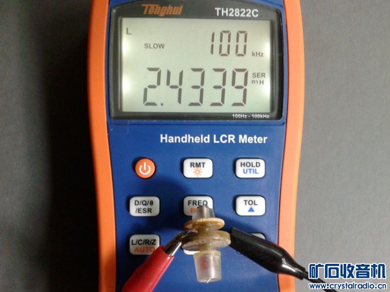

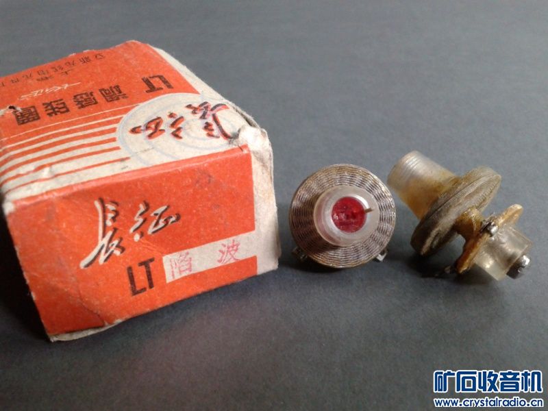

没错,电子管收音机的陷波线圈,一套两只,现在没什么人用了,但社会存量应该还有并且不值钱,测了一下2.43毫亨(磁芯旋到底)比较合适。
虽说个头稍大,但“配置”足够高:专用骨架、焊片,可调磁芯,纱包线蜂房绕法,自带底板固定螺丝(有可能还是黄铜镀铬的),装在来复再生机上,肯定充满史前风格的穿越感(估计也可以改绕高频变压器)…自己觉得可行,不过没实际装机试验效果。

如小心拆一部分线圈,再抽个头,与瓷管1000PF配合成465KHZ,Q值可到160,或许更高,真是得来全不费
功夫的【超级超外差机】无法解决的老大难问题,就这样天上就掉下来珍品!谢谢!惠及【超级AM超外
差机】研究/爱好者, 只有了它,超级机的选择性指标才能真正进入一级

又仔细想了想,还真是的,被您一眼抓住说中了,这个陷波线圈改绕中周,比电子管机成品中周更有发挥潜力。那我还是先留着吧,舍不得作高扼圈了。
