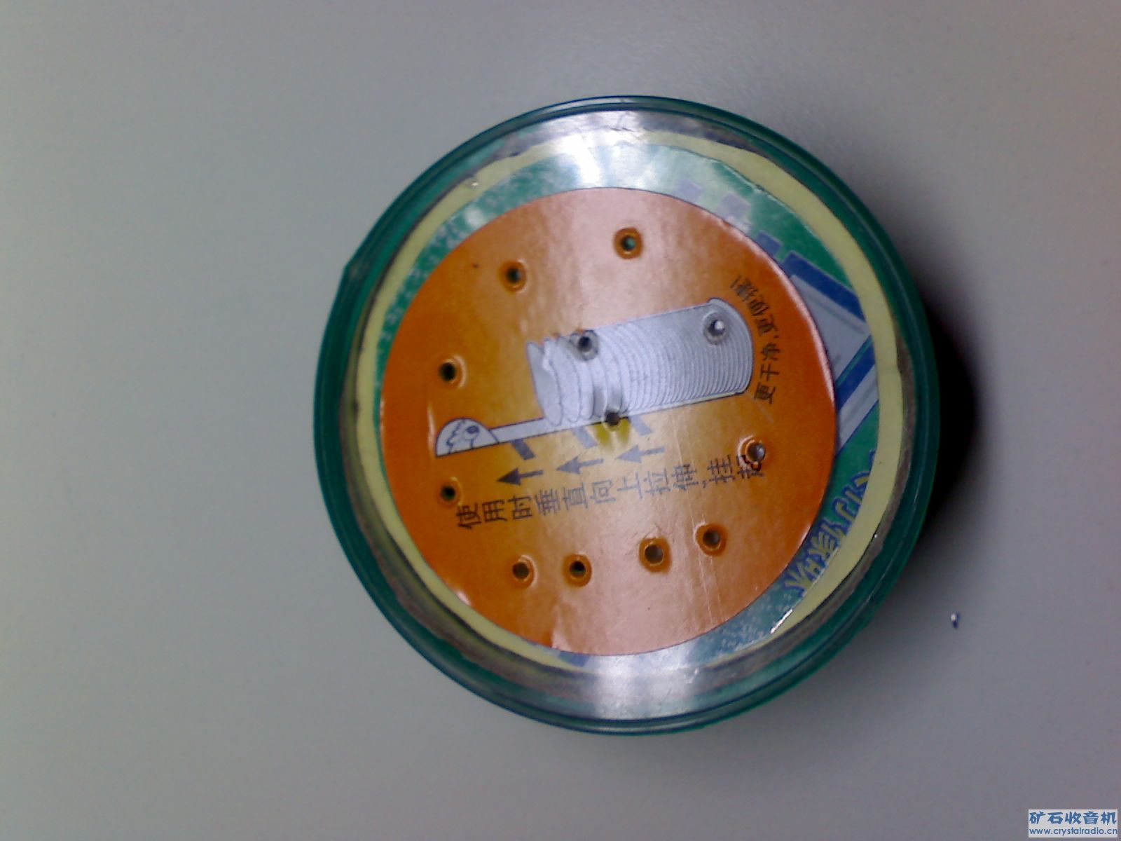

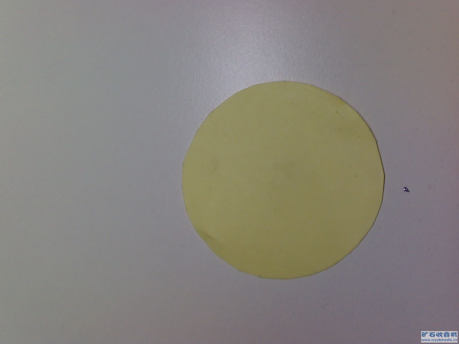

原理是很简单的:
线圈底部有永久磁铁,上部有薄贴片当振膜。当线圈通音频电流时,极性相对于永磁铁交替变化,从而使铁膜震动。
从而发出声音。不加永磁铁不行,因为音频电流产生的磁场太弱,不足以使铁片震动。毕竟铁片再薄相对于纸盆也有很大自重。
因此影响了发生效率。
其实不加震膜也能响,若用小内磁喇叭的磁钢,它本身就在震动,加振膜只是震动更大而已。若磁钢和线圈都很小,直接塞在耳朵里就行了。
材料都是很常见的:

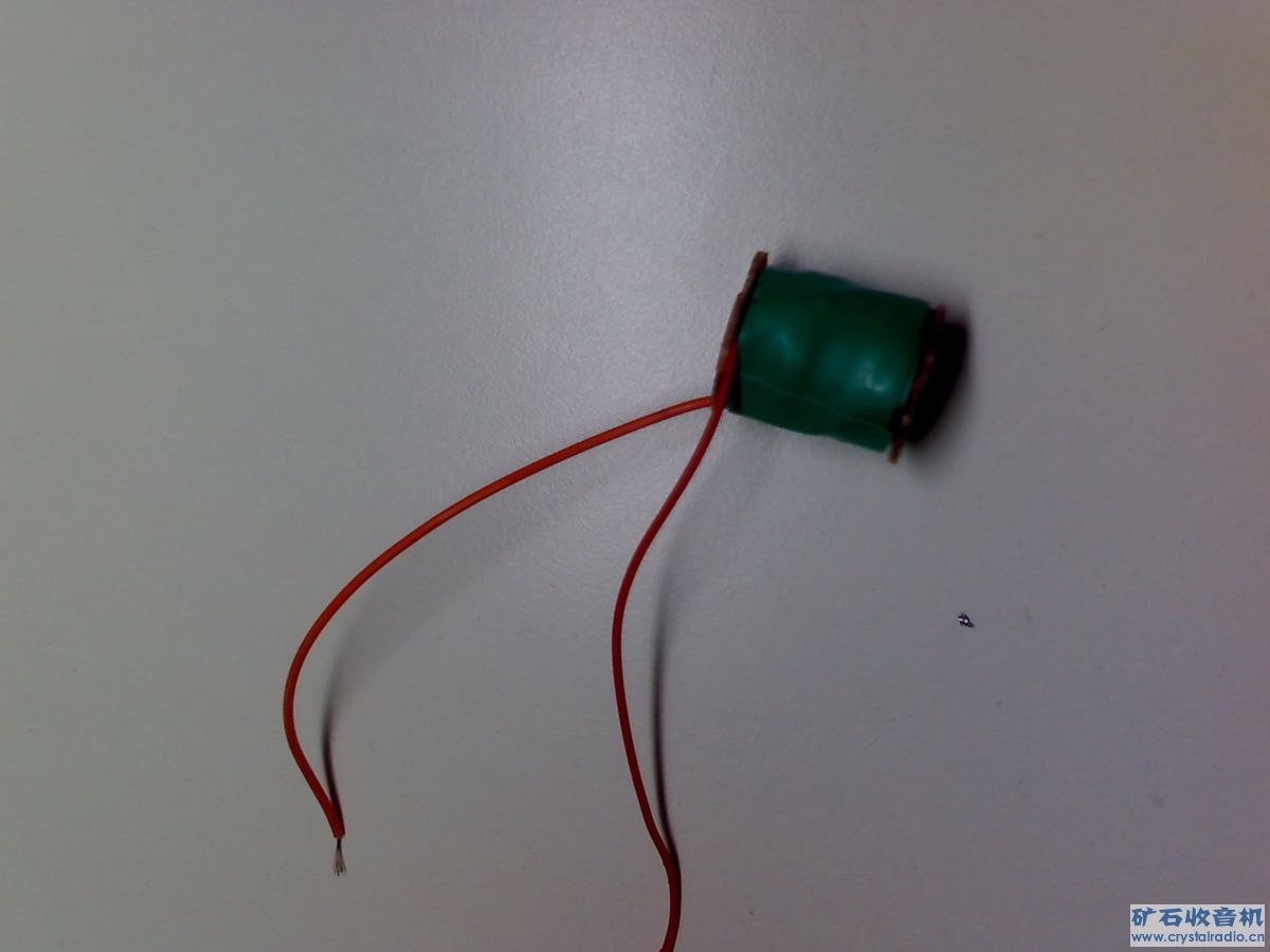

1,高阻。废汽车转向控制器的继电器,24V,线圈上还标着330Ω,用表量了下差不多,不错。阻抗多少?
2,低阻。废旧荧光灯电子镇流器的线圈,直流电阻大约12Ω,阻抗多少?

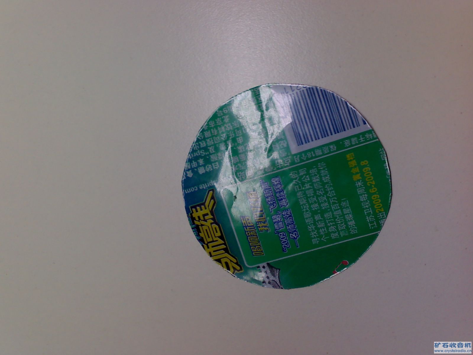

3,振膜。雪碧易拉罐的薄铁皮。

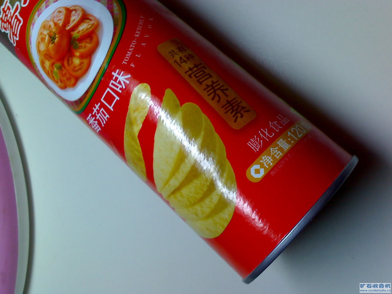

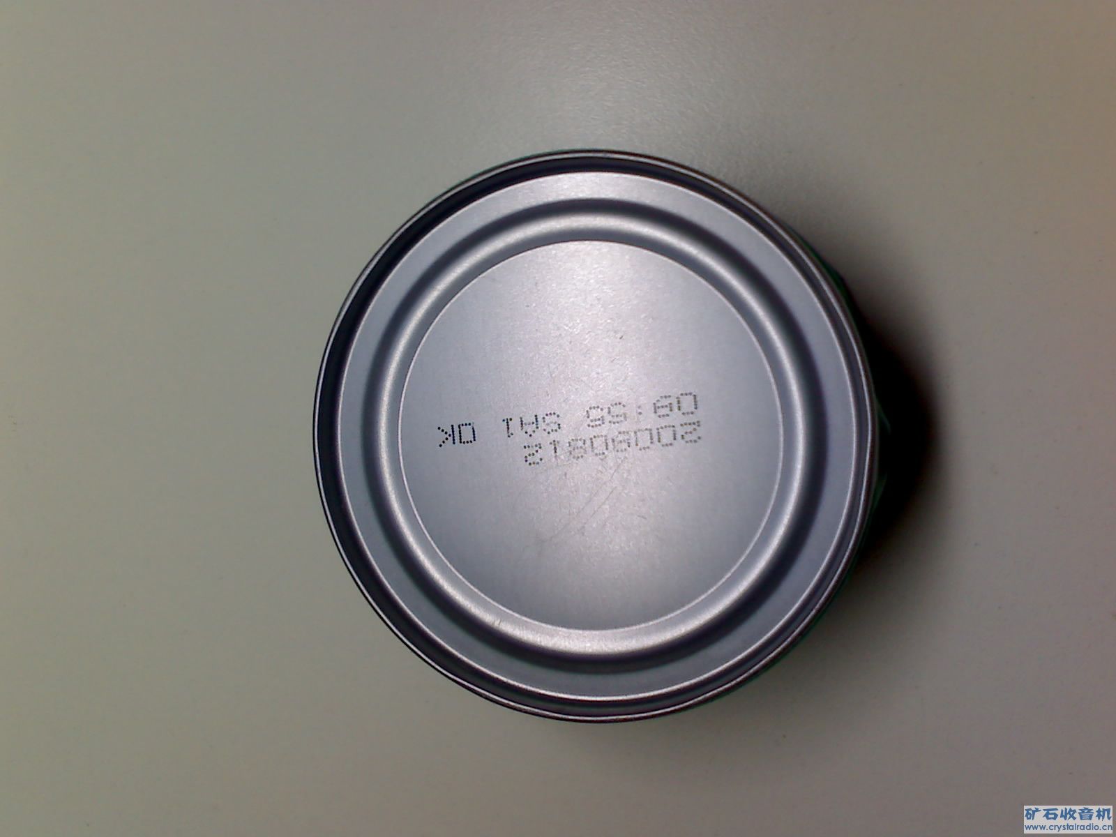

4,外壳。薯片筒,底部是铁的,正好把线圈放上去,铁质底壳也可以做为振膜。
5,磁性材料。废旧小喇叭圆形磁钢三个。
做法也是不复杂的:
把薯片纸筒剪成合适大小,线圈底部放上三个磁钢,磁钢与薯片筒底部加上几层衬纸。目的是利用衬纸调整磁隙。衬纸可用办公的小贴纸,剪成圆形即可。
线圈上部也加几层衬纸,放入剪好的易拉罐圆形铁片,铁片上再加衬纸,在放一个极小的耳机磁钢。上部盖好,用烙铁烫机几个小孔。
分别用普通德生收音机和我的三回路矿石机测试了低阻和高阻的。
1,收音机。接低阻的音量比较大,但受限于振膜的发声效率以及阻抗匹配问题,与原来收音机的音量相比还是小一些。音质不错,由于铁膜上附了纸片,音质改善很多,如果不加纸片,声音干涩。把低阻的接在矿石机上(有变压器变换阻抗),音量很小,但比较清晰。
2,用24V继电器的喇叭接矿石机上,音量比军用耳机小多了,但也能听清楚。
我换过更大直流内阻的线圈,直接接在矿石机负载上,音量没有太多改变。还是受限于发声效率。总结,自己做着玩就图一乐吧。
有空再做一个,就可以当耳机用了。找个废电脑耳塞的支架,戴头上会不会很囧?

发表于 2009-10-26 11:32:17 | 显示全部楼层
回楼主

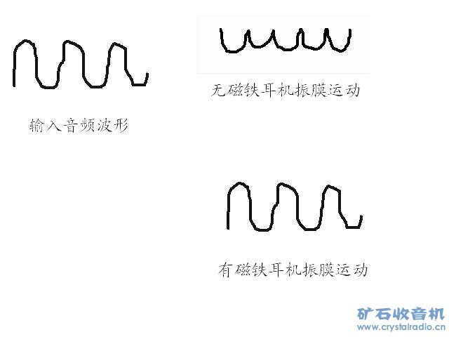

这句话有点儿问题……“从而发出声音。不加永磁铁不行,因为音频电流产生的磁场太弱,不足以使铁片震动。毕竟铁片再薄相对于纸盆也有很大自重。因此影响了发生效率”,希望认真阅读有关资料弄清原理才好。
 楼主| 发表于 2009-10-26 14:40:40 | 显示全部楼层
原帖由 光说不练 于 2009-10-26 11:32 发表
请前辈指教啊
发表于 2009-10-26 14:52:33 | 显示全部楼层
如果没有磁铁,当输入一个正弦信号,一个周期内,耳机膜片向线圈方向运动两次。
    而加入磁铁,在无信号时就有一个磁场吸引铁膜片,加入的信号正半周使膜片更加向线圈铁心运动,负半周抵消部分原来磁场,膜片向外运动,这样就真实再现了音频信号。
   这些在初级无线电书籍上都有介绍,要认真看书学习,搞好DIY活动。
[ 本帖最后由 60年代的爱好者 于 2009-10-26 14:55 编辑 ]
发表于 2009-10-26 15:36:12 | 显示全部楼层
 楼主| 发表于 2009-10-26 20:11:28 | 显示全部楼层
原帖由 60年代的爱好者 于 2009-10-26 14:52 发表
    而加入磁铁,在无信号时就有一个磁场吸引铁膜片,加入的信号正半周使膜片更加向线圈铁心运动,负半周抵消部分原来磁场,膜片向外 ...
谢谢前辈指教。
实际上,如果不加永磁铁,我的喇叭就不响啊。虽然理论上铁片是震动的
