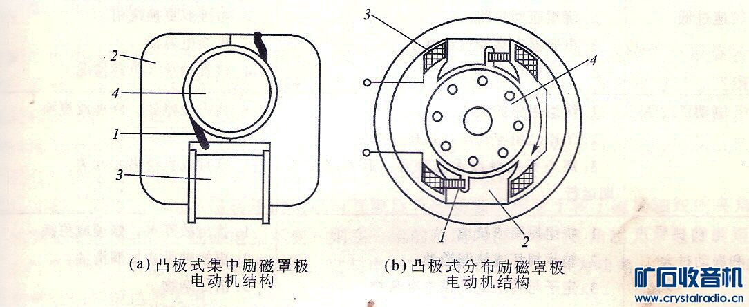

  本版有一篇贴文《中华206唱机的电动机为何无起动电容》中电唱机的电动机就是单相罩极式电动机,有些朋友可能对这种单相电动机还不太熟悉,下面我就从其结构与工作原理方面作一下简单地介绍,有错误之处,还望指正。
   单相罩极式异步电动机是结构最为简单的单相电动机,按磁极形式不同可分凸极式与隐极式两种。凸极式按绕组形式又可以分为集中绕组与分布绕组两种,转子都是采用笼形结构。
  单相罩极异步电动机的每一个磁极的1/3至1/4处开有一个小槽,将磁极分成两个部分。在极面较小的部分套装有铜制短路环,就好象把这部分磁极罩起来一样,所以称为罩极式电动机。
  当罩极式电动机的定子绕组通入单相交流电流后,在气隙中会形成一个连续移动的磁场,使笼式转子受力而旋转。
  在交流电流上升的过程中,磁通量增加,短路环中产生感电动势与电流,阻止磁通进入短路环,这时的磁通主要集中在磁极的未罩部分。
  当交流电流达到最大值时,电流与磁通量基本不变,短路环中的电动势和电流很小,基本不起作用,磁通在整个磁极中均匀分布。
  在交流电流下降过程中,磁通量减少,短路环中的电动势和电流阻止磁通量减少,使得磁极的磁通集中在被罩部分。
  交流电流改变方向后,磁通同样由磁极的未罩部分向被罩部分移动这样转子就跟着磁场移动的方向转动起来。
  以上就是罩极式单相电动机的结构与工作原理。下面的附图表示了它的结构。
1 罩极  2 凸极式定子铁心  3 定子绕组   4 笼式转子
